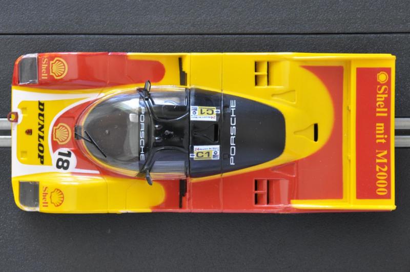

après une Slot.it Toyota Minolta LM88 avec décalques Capitaine Paddock, alias La Praye, alias Laurent (Toyota Minolta Le Mans 1988, 5ème et 6ème posts) et une Scalex Mercedes CLK LM98 avec décalques Pattos (Mercedes CLK Le Mans 1998), voici une Scalex Porsche 962 Shell, avec complément de décoration Pattos et châssis HRS Slot.it.
La base est une Scalex C463.

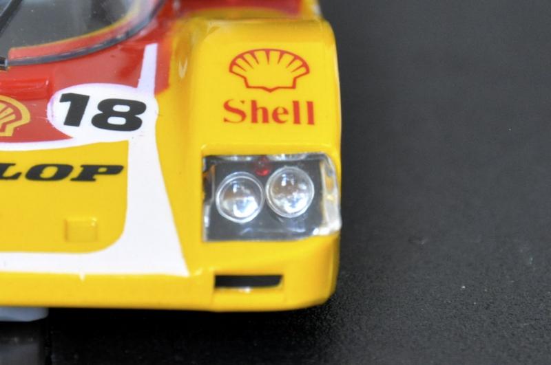

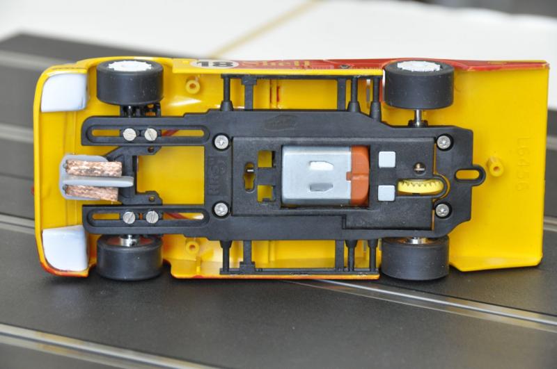

Comme je voulais lui greffer un châssis HRS Slot.it afin qu'elle puisse rouler avec ses sœurs de la marque italienne, j'ai d'abord fabriquer les phares avant. En effet, d'origine les phares sont liés au châssis Scalex. Découpe d'angles dans un emballage plastique (merci le calendrier de l'avant de Kin…! En plus j'ai été obligé de manger les chocolats…
), peinture noire, collage des phares (de chez PSK, je crois).
Une photo vue de face (la vue de dessous montrant les plastiques découpés est plus bas, au sujet du châssis HRS):

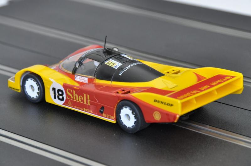

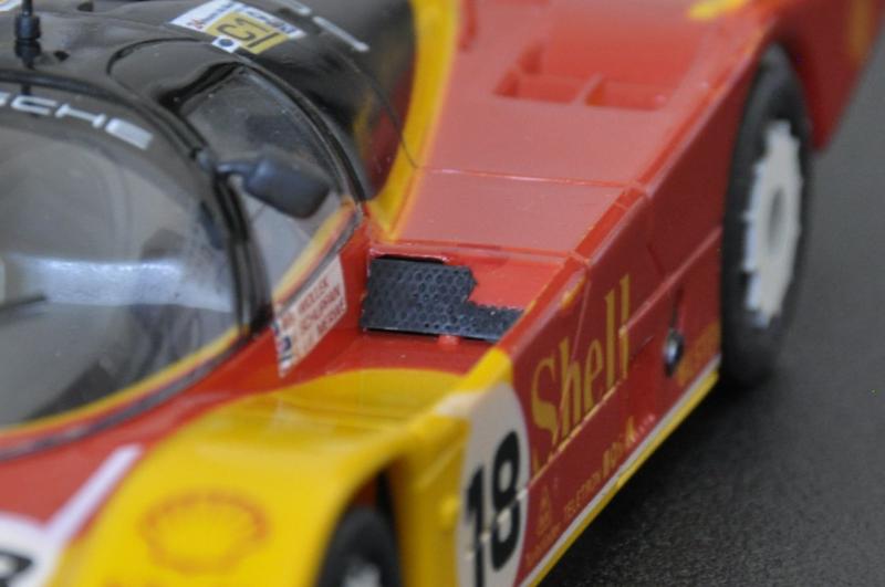

J'ai ensuite découpé les grilles des radiateurs à partir d'une photodécoupe, que j'ai ensuite peint et posé. Bon, vu de près ce n'est pas super, mais sur une vue d'ensemble ça passe. Et puis je n'avais pas de grille plus grosse!
Fabrication des échappements avec découpe de deux tubes de sections différentes, collage, peinture (noir mat et gris acier) et vernissage.

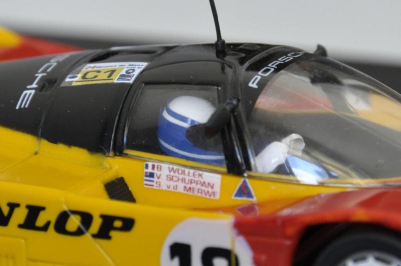

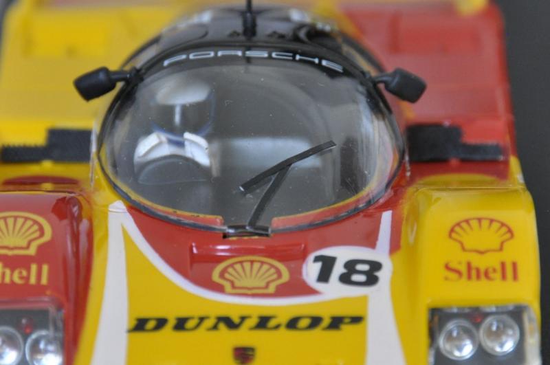

L'essuie-glace d'origine était juste peint, et en blanc. J'ai collé du ruban adhésif noir par dessus, ce qui permet de cacher celui d'origine tout en rajoutant du relief. J'ai aussi changé les rétroviseurs (bon, ils pendouillent un peu!
) et rajouté une antenne;
Enfin j'ai repeint le corps du pilote d'origine et j'ai changé sa tête par une Fly. J'ai fait la décoration du casque de Bob Wollek.

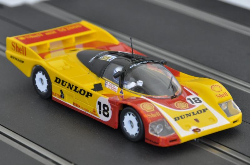

Evidemment, pose du châssis HRS:

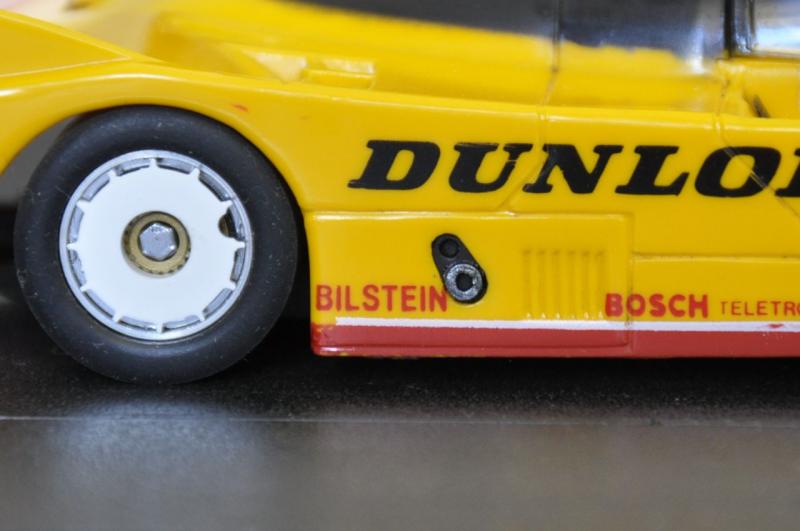

Et enfin, pose des compléments de décalques Pattos (noms des pilotes, logo Le Mans C1 et extincteur).
Quelques photos d'ensemble, où l'on voit notamment le crochet de remorquage que j'ai aussi rajouté:

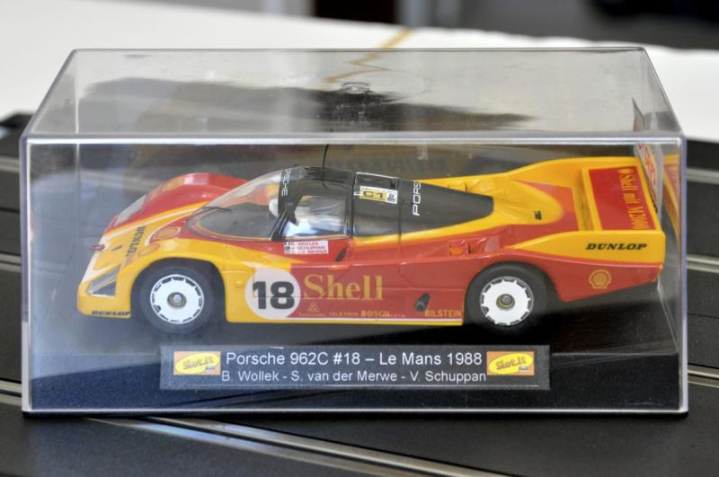

Et une de la boîte, avec étiquette de présentation:
Cette voiture complète sympathiquement la Slot.it SICA03d (Shell #17).
