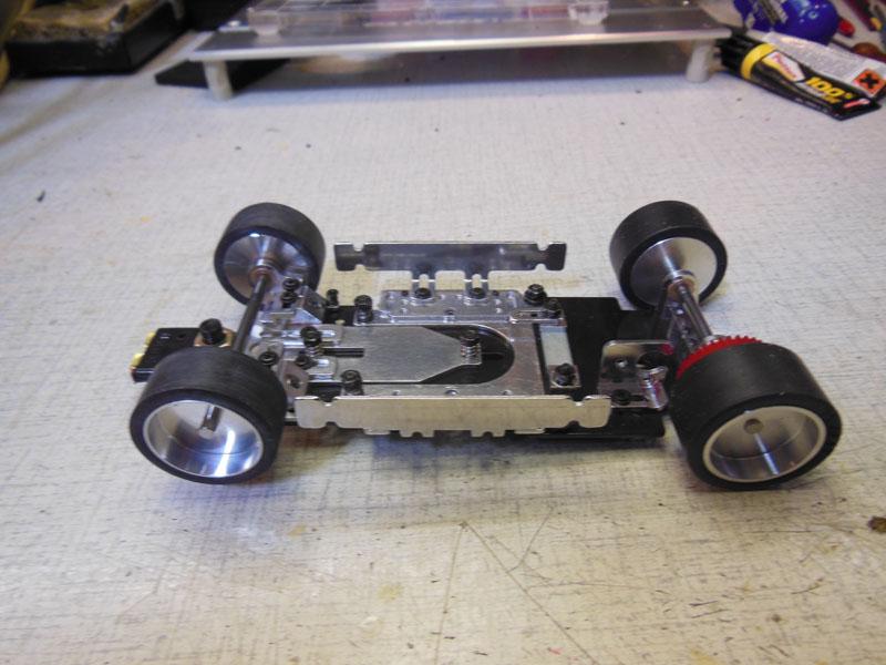

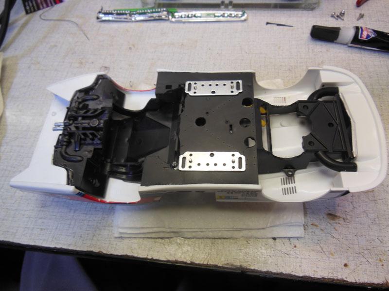

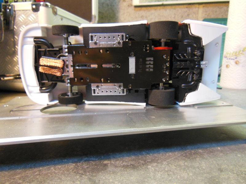

Comme d'habitude j'ai essayé d'adapter un chassis de slot sur le chassis du kit Tamiya.
Cette fois j'ai du chercher pour trouver un modèle qui permette d'avoir un empattement vraiment réduit, car si la voiture à l'air longue, son empattement est lui, complètement rikiki.
Par contre la voie des trains roulants est elle plutôt "big size".
J'ai trouvé mon bonheur dans la gamme Plafit Super 24 en lui remplaçant les axes par des modèles 10 mm plus larges.
Voici l'intégration du chassis en photo.

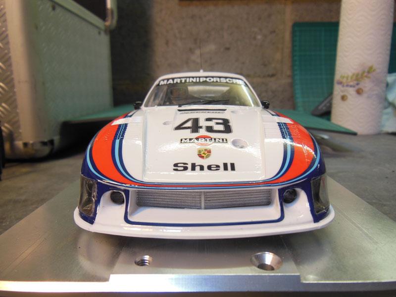

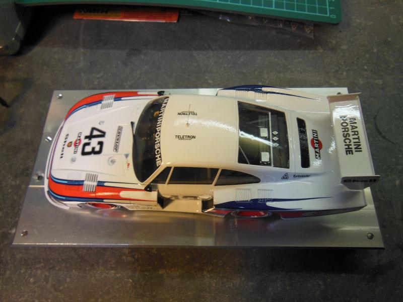

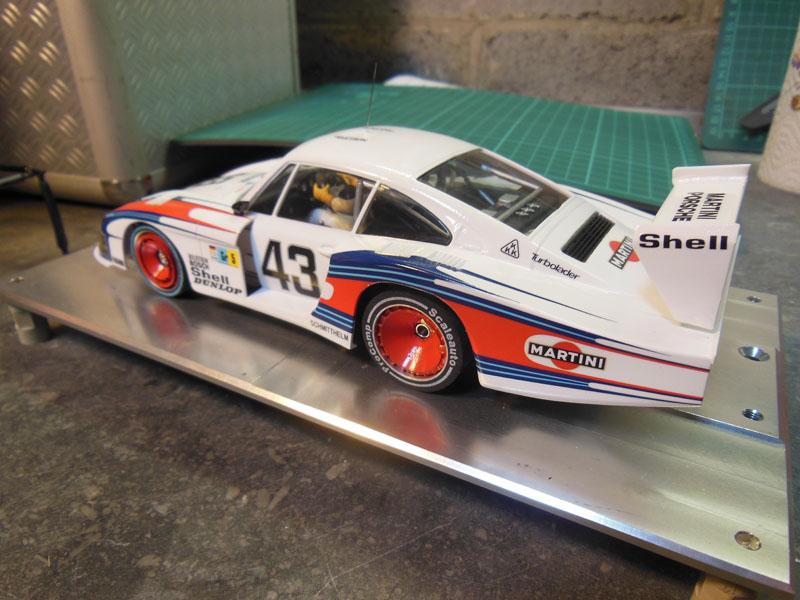

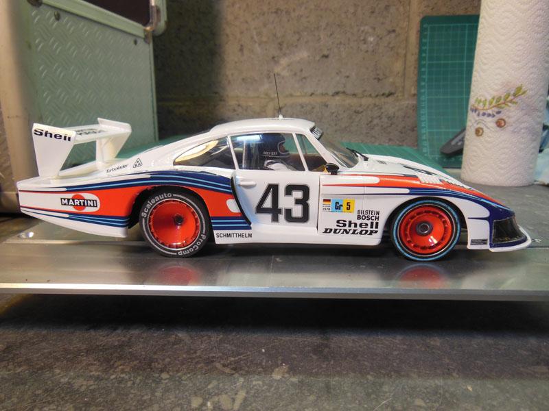

Pour la carrosserie, surtout ne pas être nerveux pour la pose des decalcs de la déco Martini ...

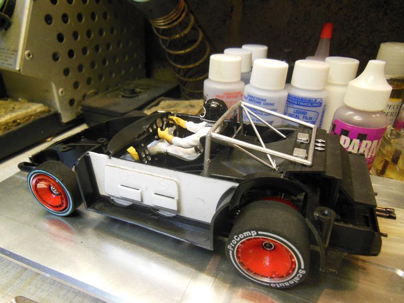

Les inserts de roue sont fait avec les jantes du kit, mais pas vraiment évident de garder le look d'origine à cause de la profondeur des jantes ScaleAuto, surtout à l'avant.
Au passage, observez le détail du casque du pilote, c'est l'idole de mon enfance !
