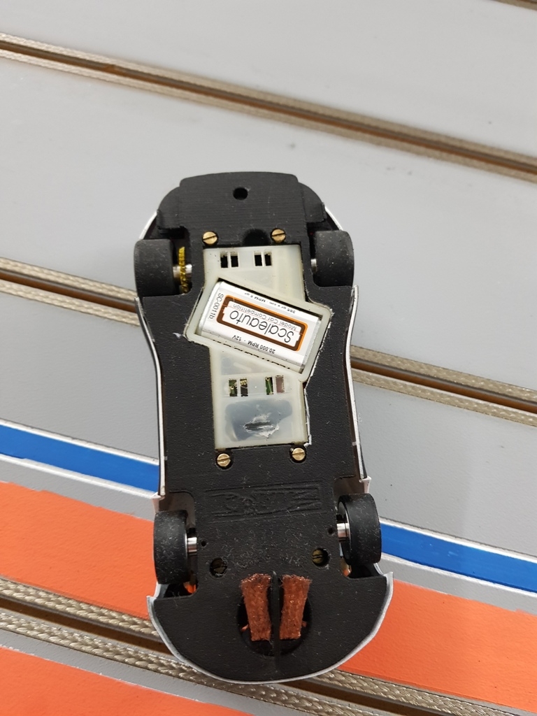

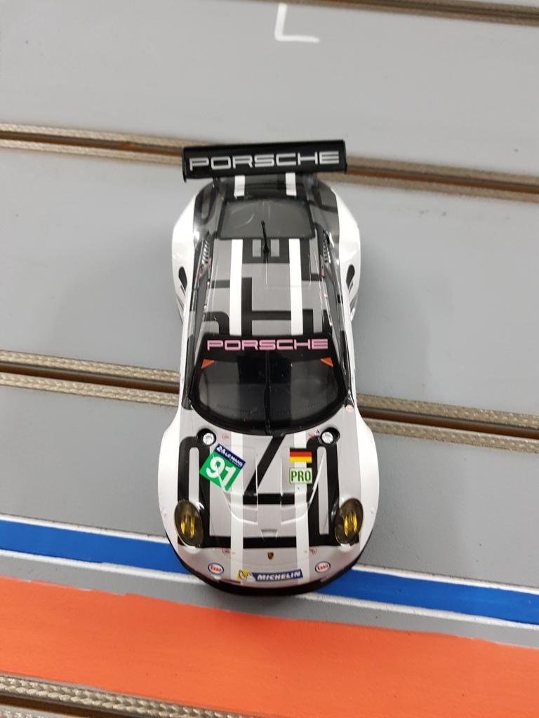

Pour pouvoir l'aligner à la dernière manche du trophée GT des sapins j'ai essayé d'améliorer son comportement et surtout la rendre compétitive vis à vis des autres voitures.
Châssis 3d Nacional racer, support moteur 1 mm offset AW slot-it, moteur scaleauto sc-0011b, transmission 28*12, jantes 17,3*8,2 à l'avant et 17,3*10 à l'arrière.
Pas trop de travail pour tout faire rentrer, l'habitacle étant plat et en hauteur, il n'y a quasiment rien à faire.
Il faut juste limer légèrement le châssis pour que le support moteur rentre parfaitement dans le châssis.
La carrosserie est largement au poids réglementaire 23,3 g pour 22 g minimum. J'ai juste enlever les rétros pour éviter de les casser ou de les perdre. j'ai rendu l'aileron plus souple en le désolidarisant de la carrosserie.
Sur la piste la voiture est très agréable à piloter, il y a encore quelques réglages à faire et je pense que je pourrai rivaliser sans problème avec les autres pilotes.
