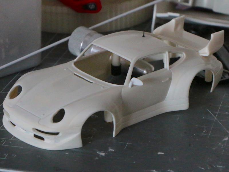

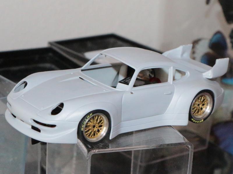

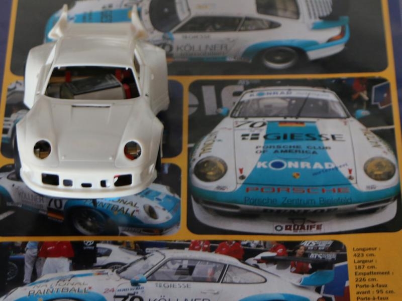

Ici ma dernière réalisation, dont je vais détailler le montage. Il s'agit de la Porsche 911 GT2 engagée par le Konrad Motorsport au Mans 1998, sur base d'un kit blanc Revoslot un peu modifié, notamment au niveau du bas de caisse avant.

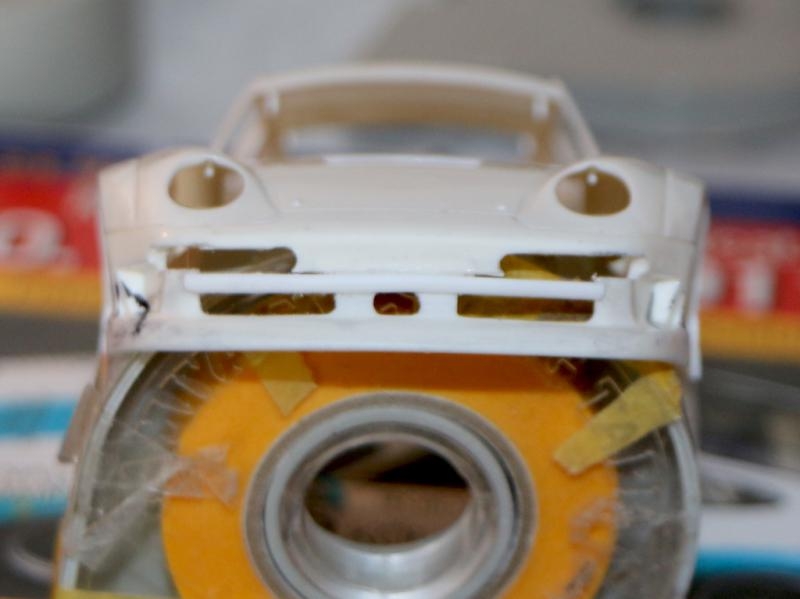

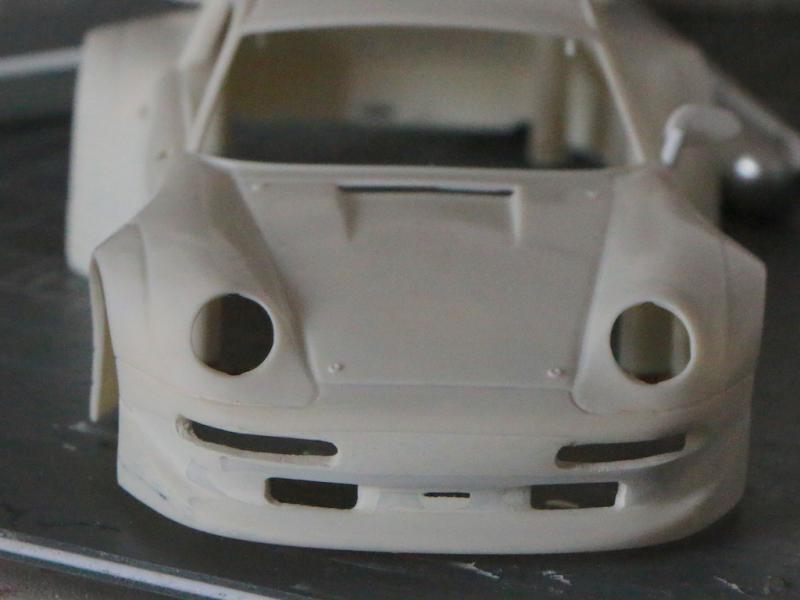

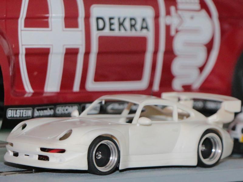

Première étape justement, modifier le pare-choc avant pour qu'il corresponde à celui de la vraie. C'est fait avec du milliput, de la carte plastique et des profilés en evergreen:
Trop grossiers, les rétros d'origine sont remplacé par des équivalents faits maison, toujours à base de milliput, carte plastique et profilés:
Voilà ce que donnent les modifications après le passage de la couche d'apprêt réglementaire:

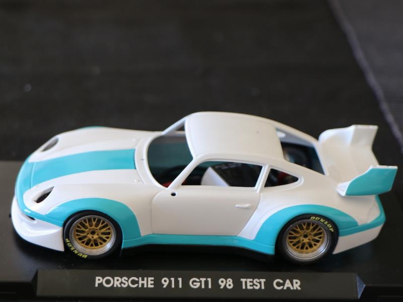

Retour à la carrosserie, qui reçoit quelques couches de blanc:

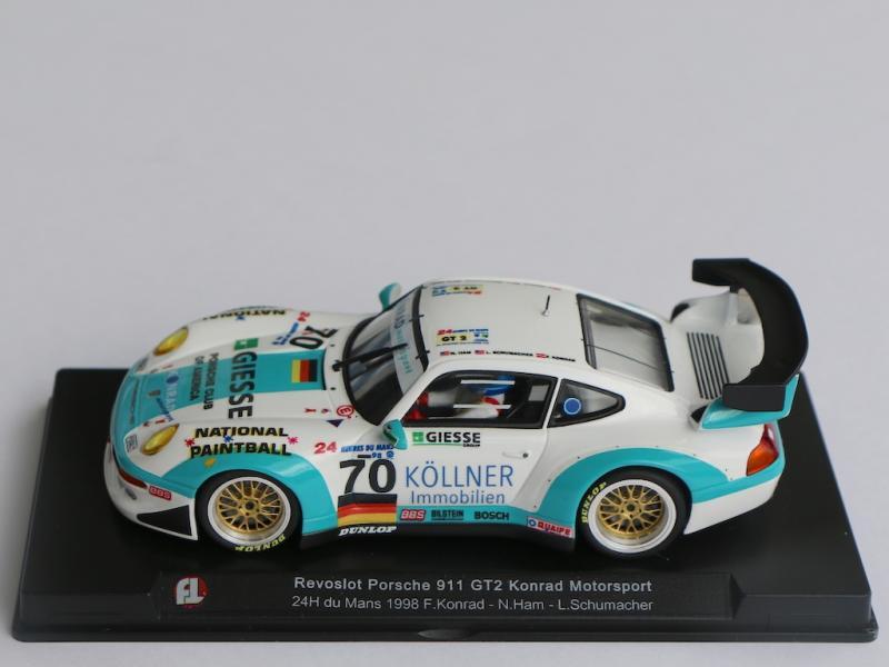

Puis le turquoise caractéristique des livrées Konrad:

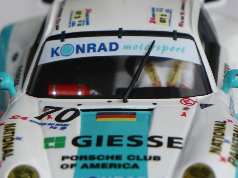

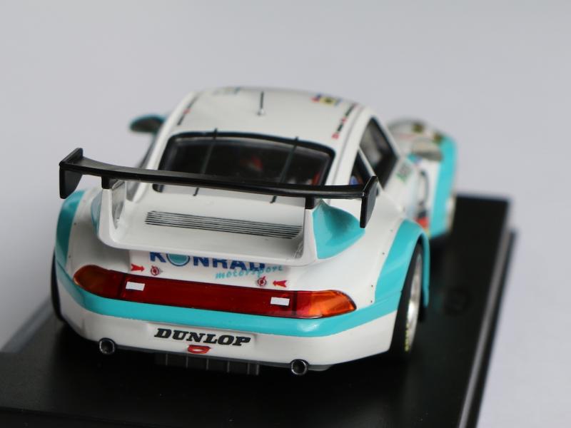

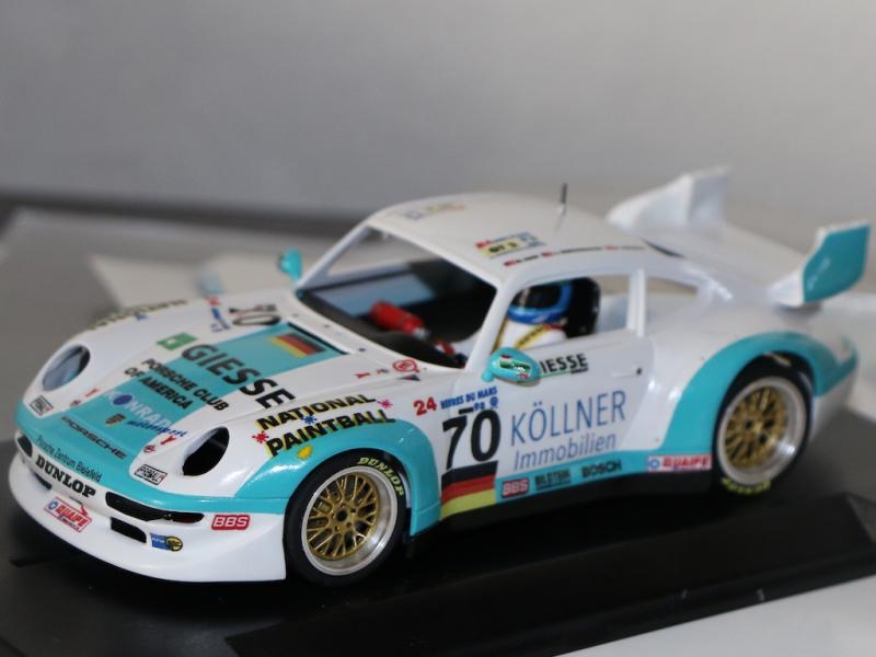

Les décals maintenant. Ils proviennent d'un petit fournisseur américain. Mais imprimés sur du papier transparent, ils sont inutilisables sur les surfaces autres que le blanc... Pour ces dernières, il m'a donc fallu imprimer mes décals moi-même. C'est notamment le cas du "Konrad" sur le capot:
