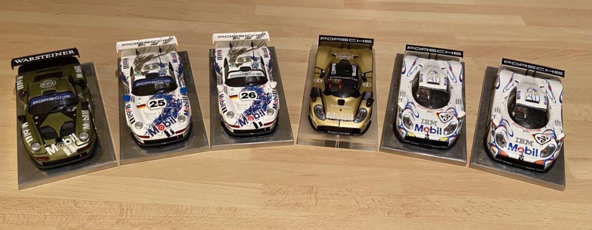

Sur la gauche, les Porsche 911 GT1 des 24 Heures du Mans 1996 (RevoSlot) et sur la droite les Porsche 911 GT1 des 24 Heures du Mans 1998 (Slot.It). Y compris la version « test » à chaque fois.
Et donc je me suis dit que j'allais compléter ces trios et réaliser les versions de 1997.

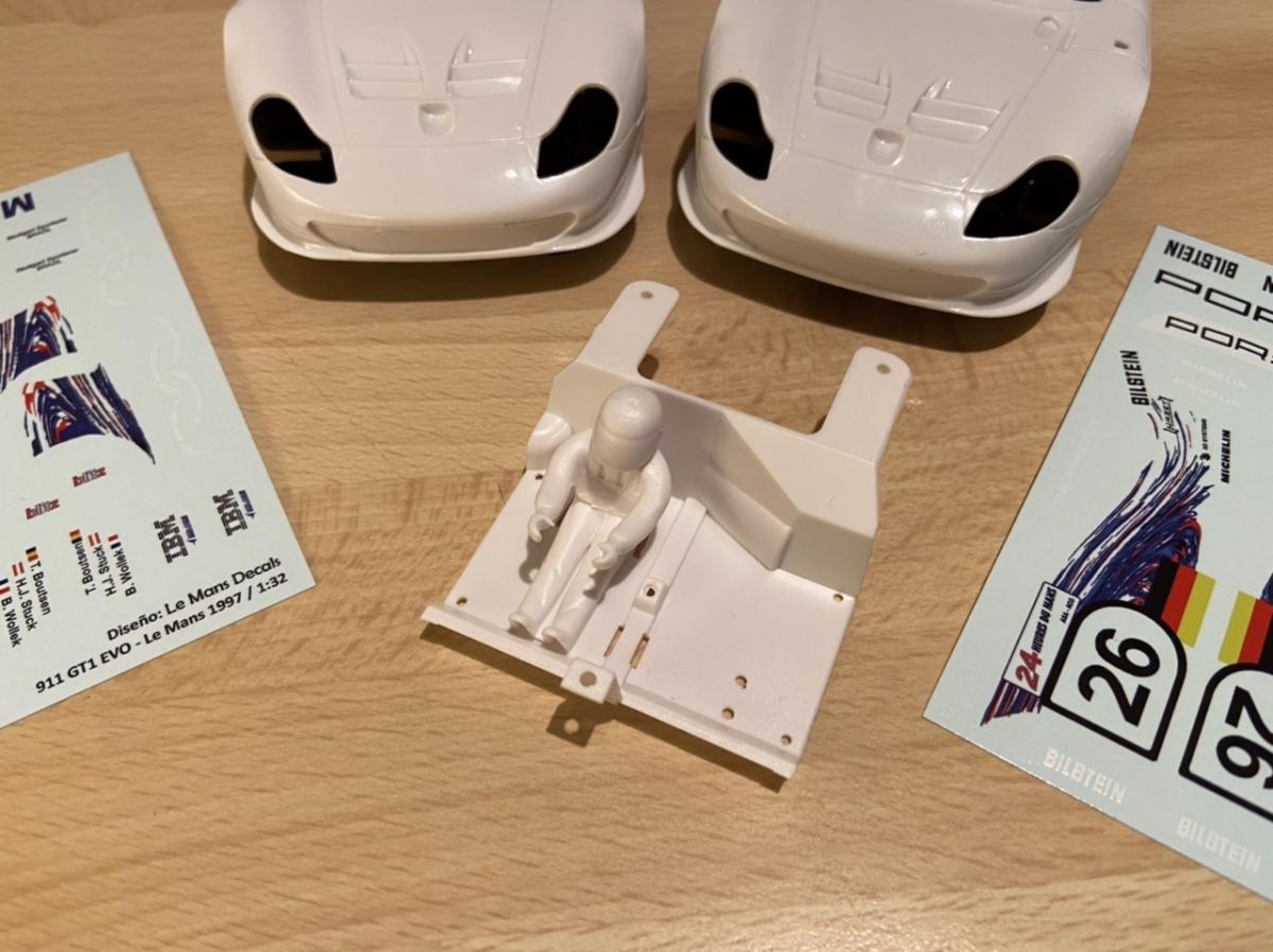

Jusqu'à ce que j'observe attentivement ceci:
Il y a quelque chose qui me contrarie ... Pas vous? Je vous laisse deviner

Bien vu quand même (et bravo pour le photomontage ).
Le pilote est positionné en conduite à droite.
Ce qui est intéressant, c'est qu'il était en conduite à gauche en 1996 et en conduite à droite en 1998.
En 1997, une photo (parmi bien d'autres) vient nous donner la réponse:
Le pilote est bien positionné en conduite à gauche, comme en 1996.
Pourquoi MrSlotcar a-t-il commis cette erreur?
C'est à mon sens très facile à expliquer, il suffit de voir comment le moteur est positionné:
Qu'à cela ne tienne, j'ai déjà la solution
J'adapterai tout simplement un cockpit en Lexan de la 911 GT1 de RevoSlot
En plus ce sera plus léger que l'ensemble de pièces de MrSlotcar

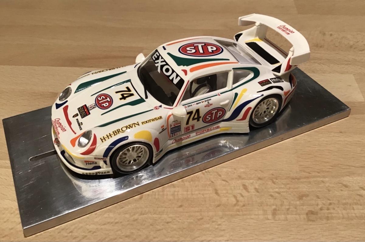

Toujours sur base de cette même 911 GT1 Evo de MrSlotcar, il serait possible de réaliser la cousine de la 911 GT2 du Champion Racing déjà réalisée par RevoSlot (c'est même la toute première RevoSlot, d'ailleurs!):
La cousine en question serait la voiture qui a couru à Daytona, Sebring, Petit Le Mans etc. en 1998:

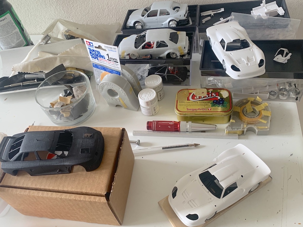

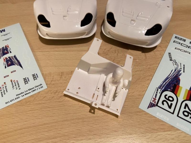

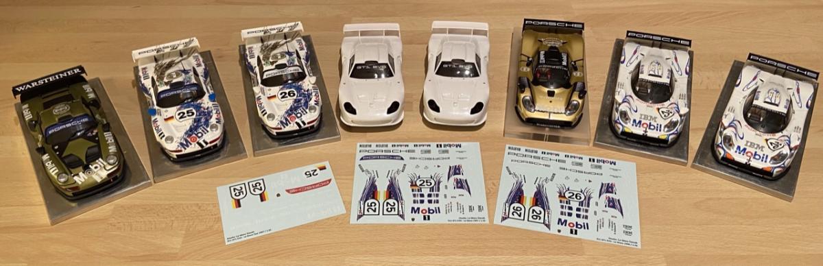

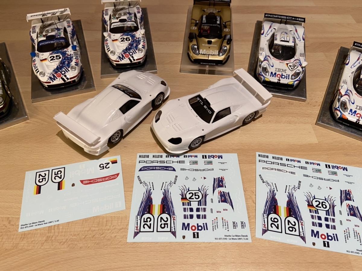

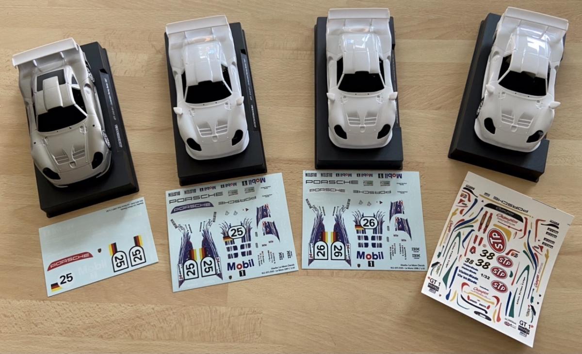

Je continue de rassembler le matériel et de préparer les kits pour la réalisation de ce projet.
Je démarrerai donc de quatre voitures MrSlotcar pour réaliser
- la voiture #25 de la journée Test au Mans en 1997
- la voiture #25 des 24 Heures du Mans 1997 (Wollek - Stuck - Boutsen, abandon sur casse de boîte de vitesse)
- la voiture #26 des 24 Heures du Mans 1997 (Collard - Dalmas - Kelleners, abandon sur début d'incendie)
- la voiture #38 des 24 Heures de Daytona 1998 (Boutsen - Pilgrim - Kelleners, abandon sur problèmes de surchauffe)
Elles sont placées dans cet ordre, de gauche à droite sur la photo ci-dessous:
A noter que pour la version de 1998 je prendrai l'aileron avec bords hauts, tandis que les autres auront les bords d'aileron courts:

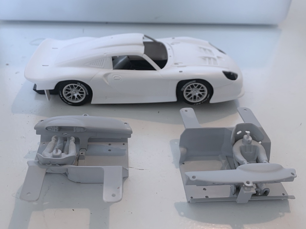

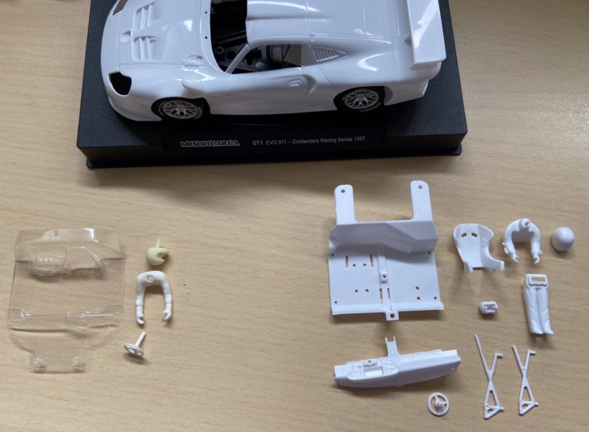

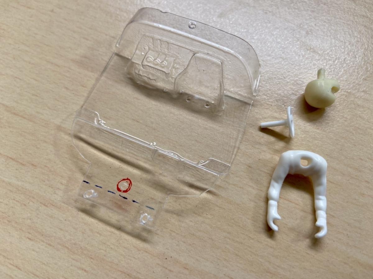

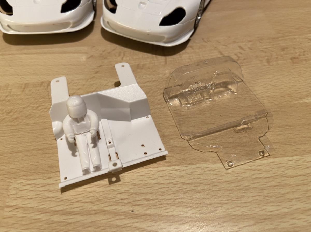

J'ai également confirmation des deux avantages qu'apporte l'utilisation du cockpit en Lexan des Porsche 911 GT1 RevoSlot (à gauche) par rapport à celui proposé par MrSlotcar (à droite):
- celui en Lexan est plus léger que l'ensemble des pièces en plastique(!)
- il sera plus fidèle à la réalité avec le pilote placé à gauche

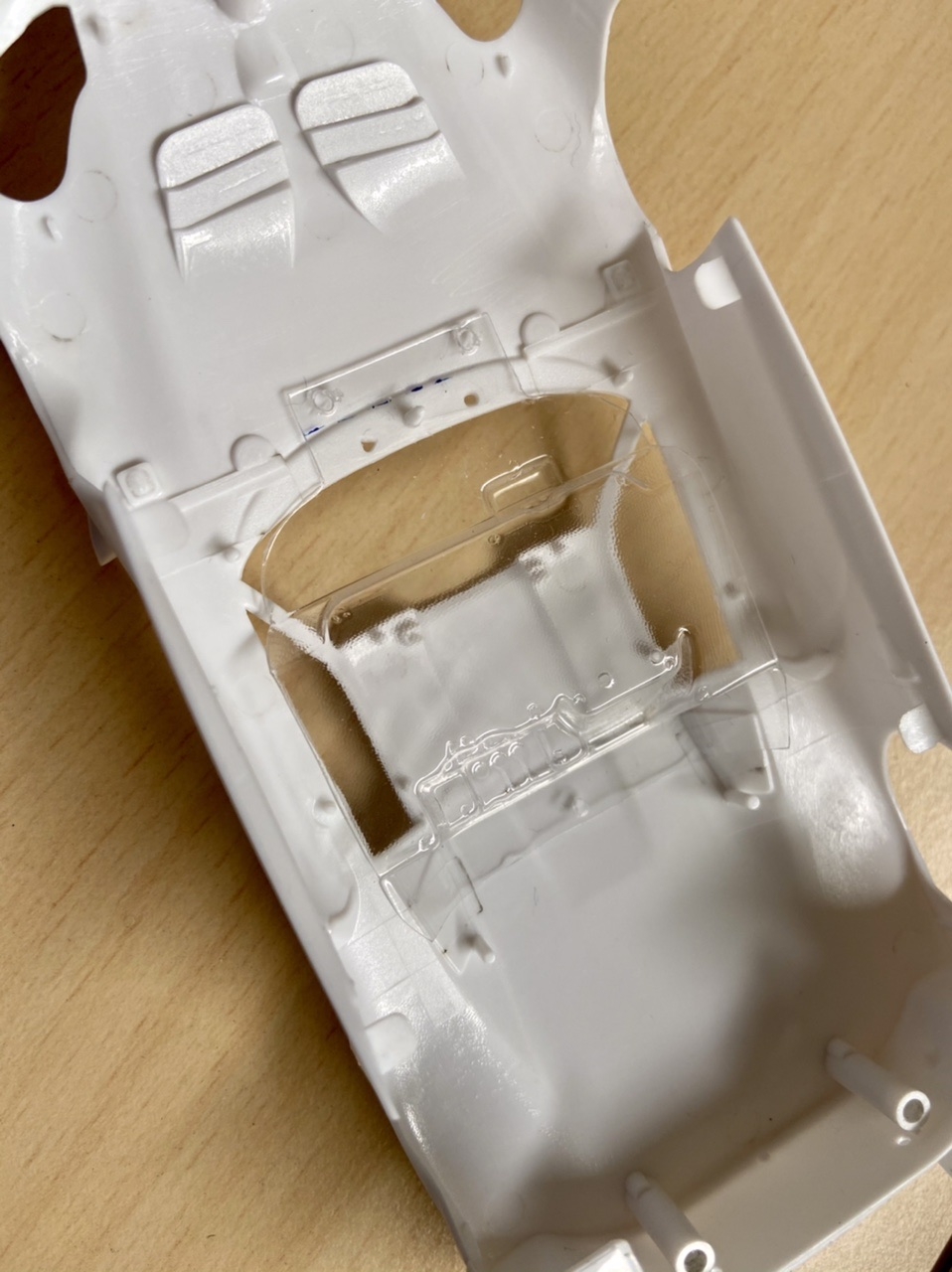

L'adaptation ne nécessitera pas trop de travail: il suffit de percer un petit trou (entouré en rouge) et de découper un peu le bord (traits en bleu):
Le cockpit s'adapte ensuite sans difficulté à la carrosserie:
Et le châssis avec le moteur viendra ensuite se positionner sans aucune gêne.

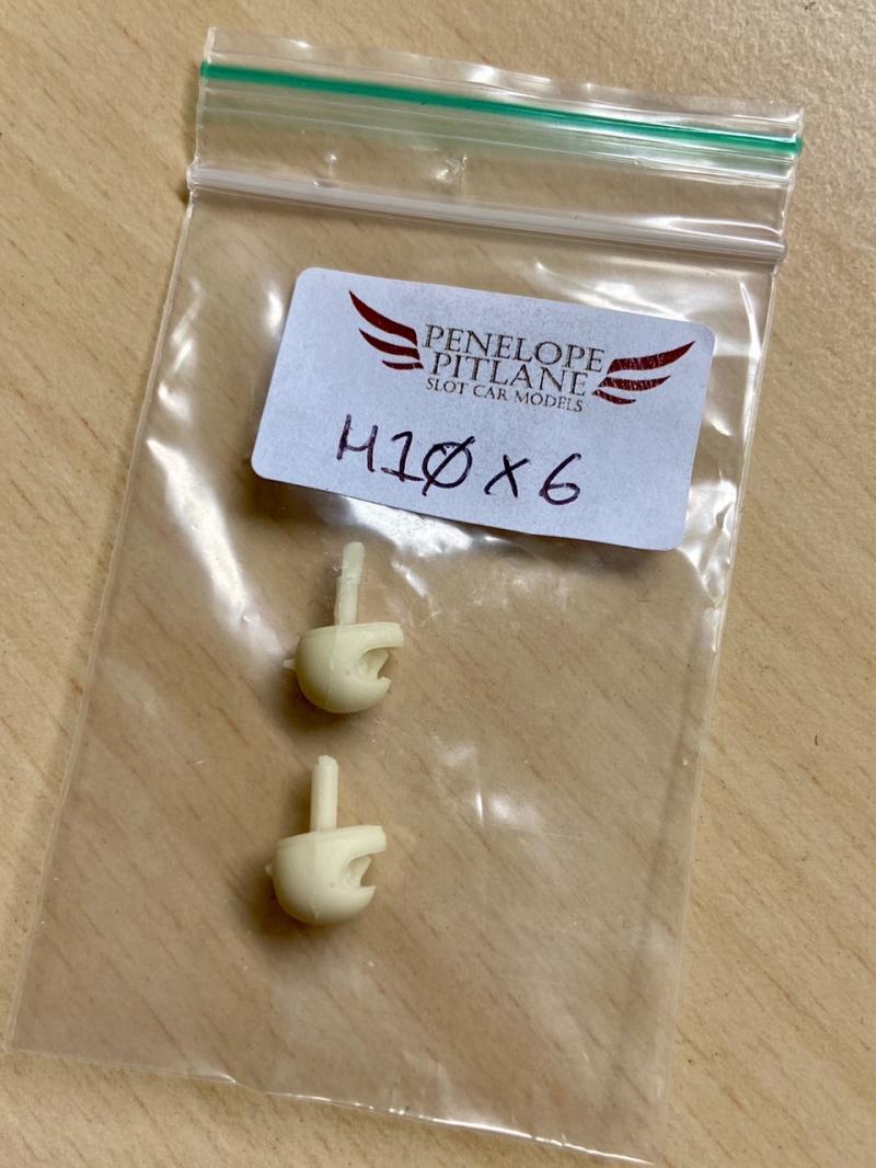

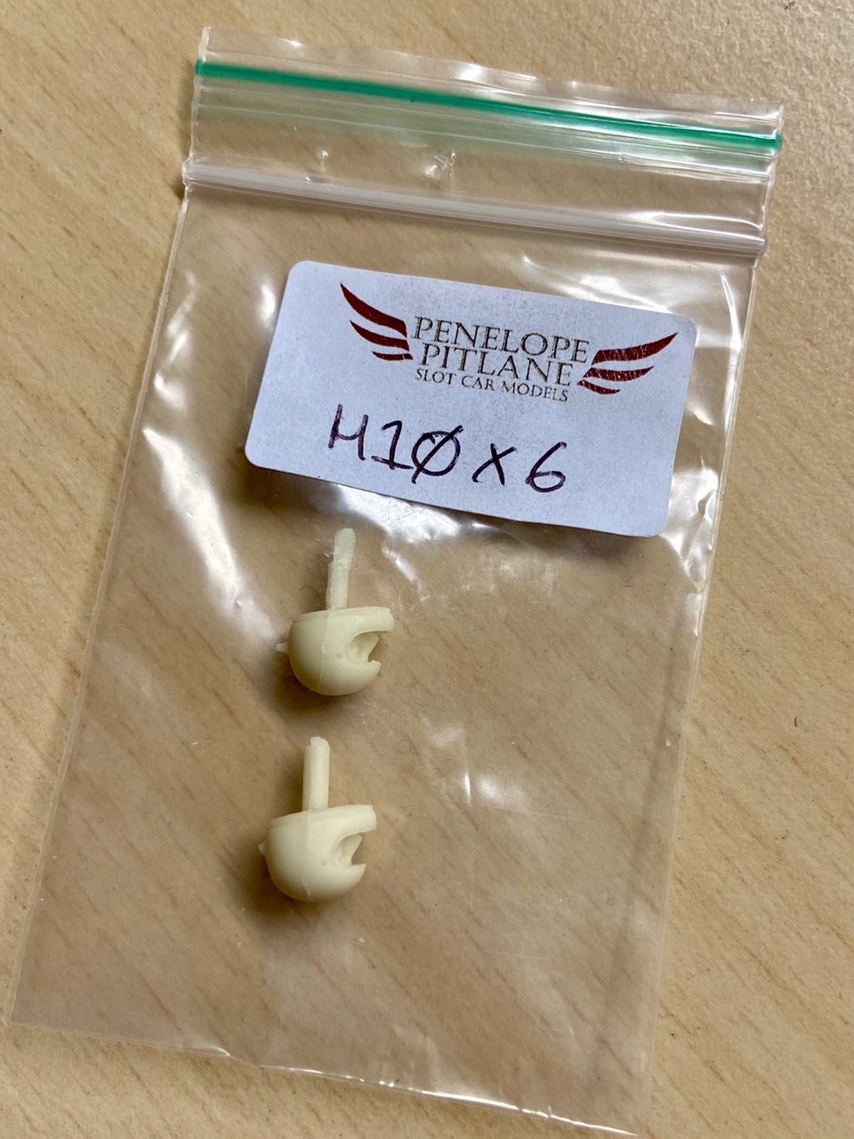

J'ai également choisi d'utiliser des têtes casquées de Penelope Pitlane, référence H10, qui sont les plus réalistes selon moi pour toutes les situations dans lesquelles les pilotes utilisent un casque intégral mais sans visière opaque (ou sans visière du tout) puisqu'ils se trouvent dans une voiture couverte:

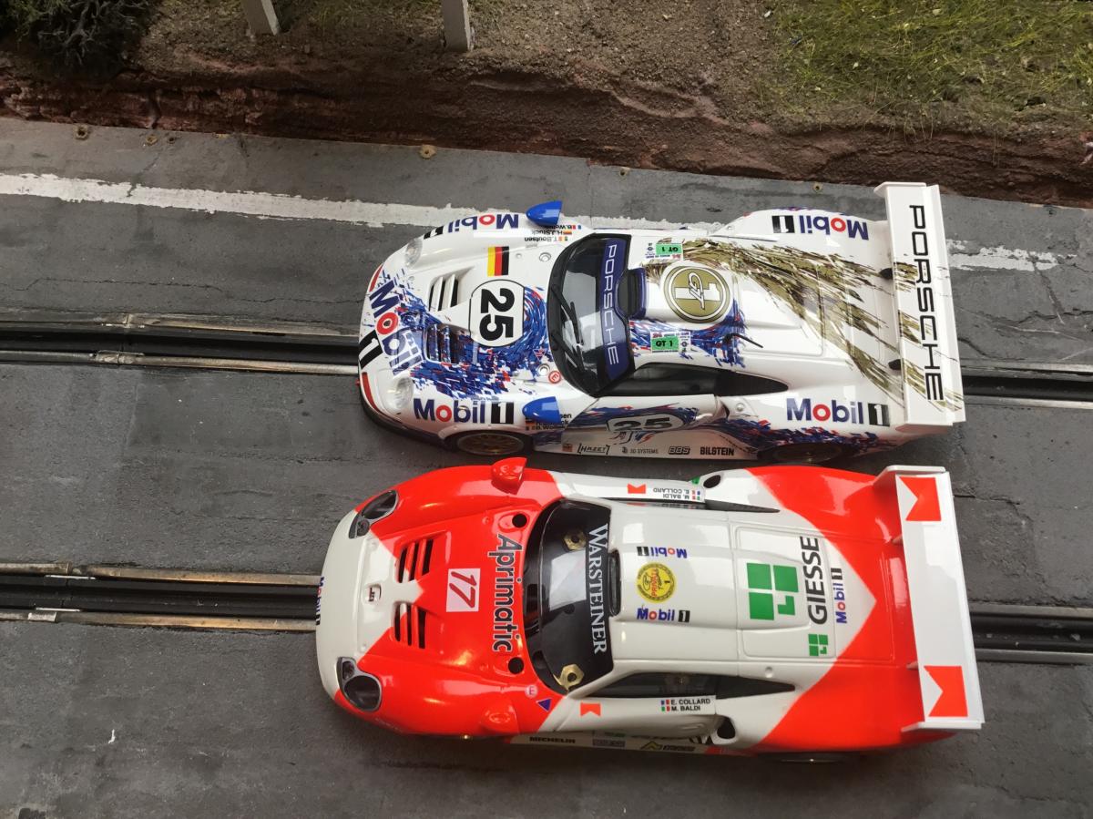

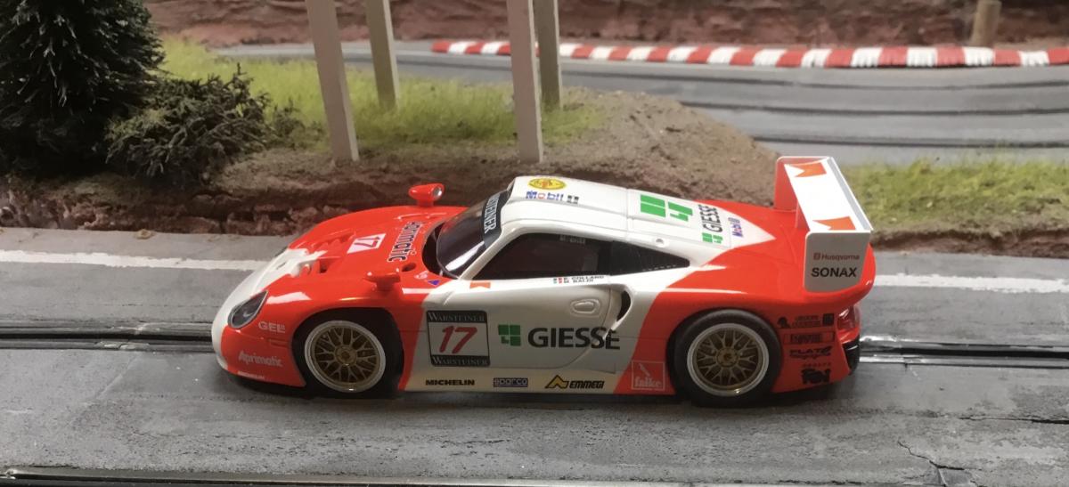

Il sera temps que les températures montent un peu ici pour que je puisse commencer à travailler sur ces kits, car les concurrentes de ces Porsche sont prêtes et sont déjà en piste

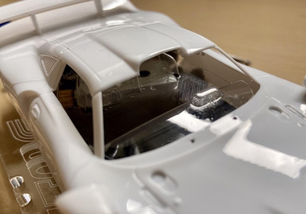

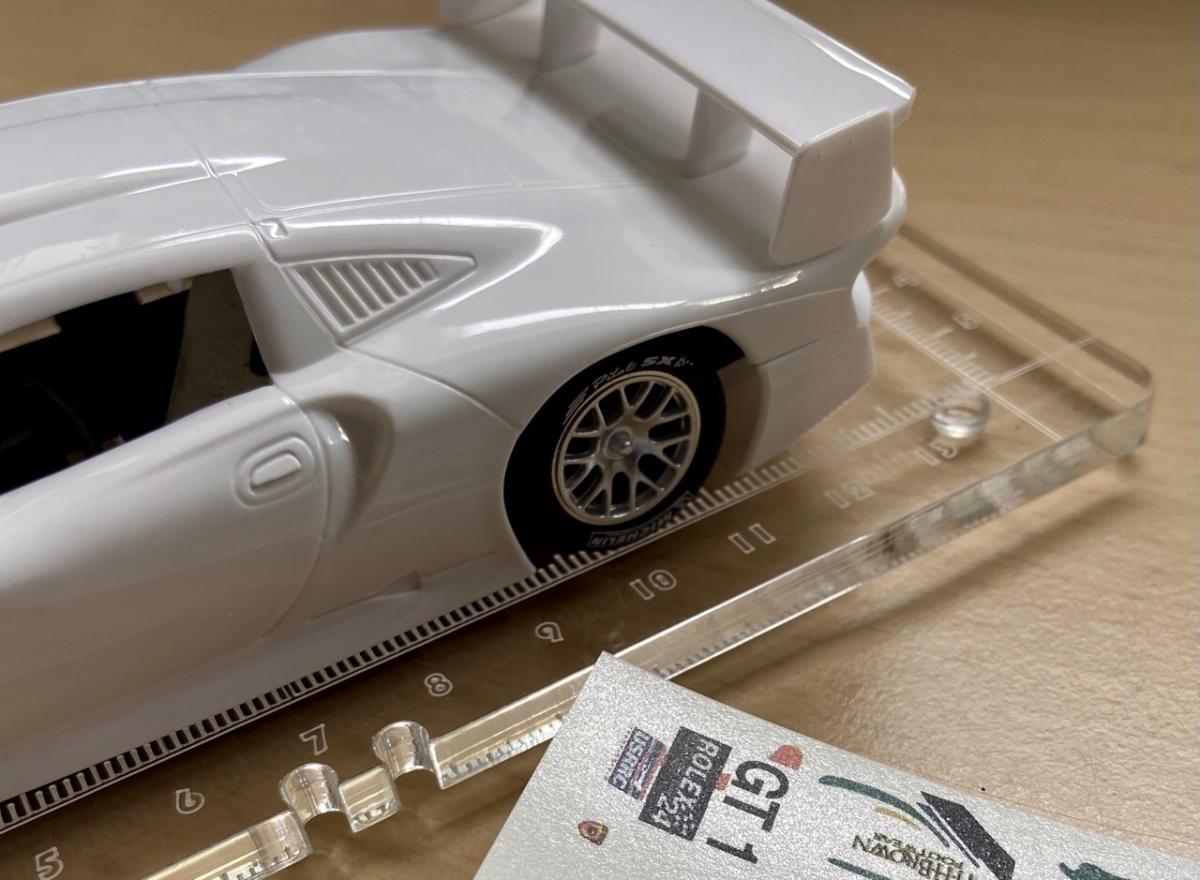

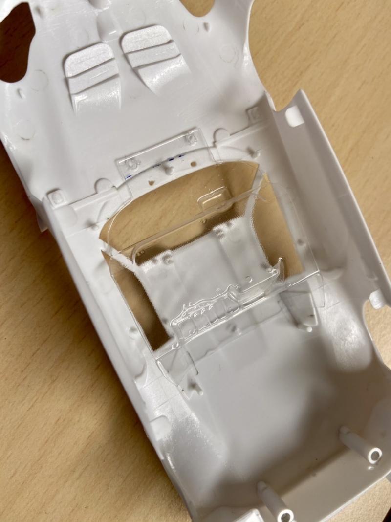

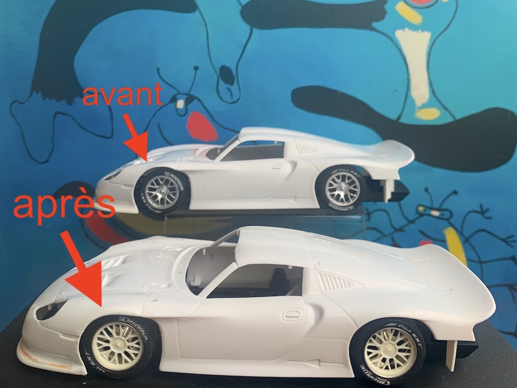

Et effectivement, l'habitacle est à l'envers. Pour conserver sa profondeur, j'ai voulu garder la pièce d'origine. J'ai donc dû m'e**erder à creuser le pilote, le siège et à ajourer le cockpit pour que le moteur entre:
J'ai aussi modifié les lames avant, que je trouvais trop fines (gauche = avant, droite = après)...
... et corrigé la forme des arches de roues avant.

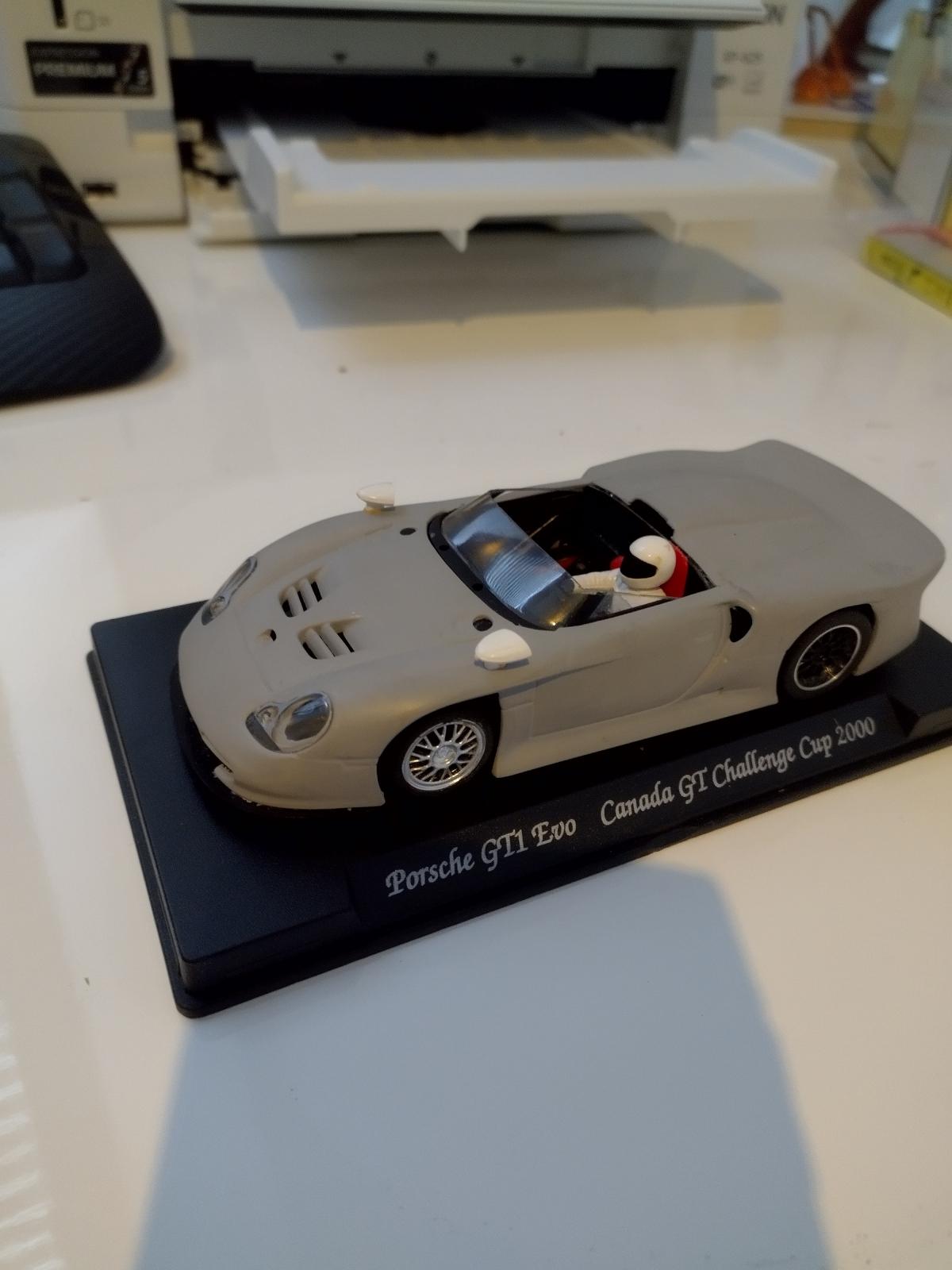

J'ai également une carrosserie de GT1 Evo de FLy mais elle me semble très courte comparé à la revoslot GT1.

En voilà une complétement hors sujet :
C'est une Fly avec un chassis dont le berceau est légèrement surbaissé, 2 vis latérales et seulement qui tiennent la carrosserie vissée
Les roues de mémoire sont indépendantes avec un guide changé
ca accepte un moteur beaucoup plus puissant

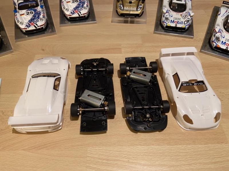

Revoslot gt1 vs Fly gt1 evo = Fly 6 mm plus courte.
Ce qu'il me fait dire que la Fly est trop courte c'est le fait qu'entre les gt1 de différentes marques, chacune équipée d'un châssis revoslot, la Gt1 evo de Fly utilise le châssis de la F40 car l'empattement de la GT1 revoslot est trop grand.
Fly Gt1 evo avec châssis Revoslot F40
Fly Gt1 evo avec châssis Revoslot 911 GT1
Les 2 surperposés
Si une âme charitable ayant une Revoslot 911 GT1 et une MrSlotcar Gt1 evo pouvait nous mettre une photo des 2 bolides côte à côte, je lui serais reconnaissant.

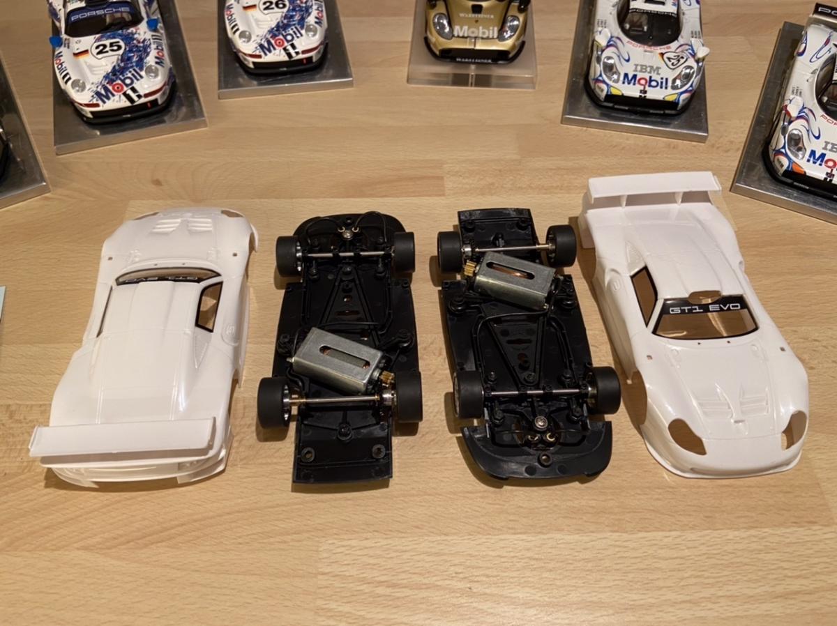

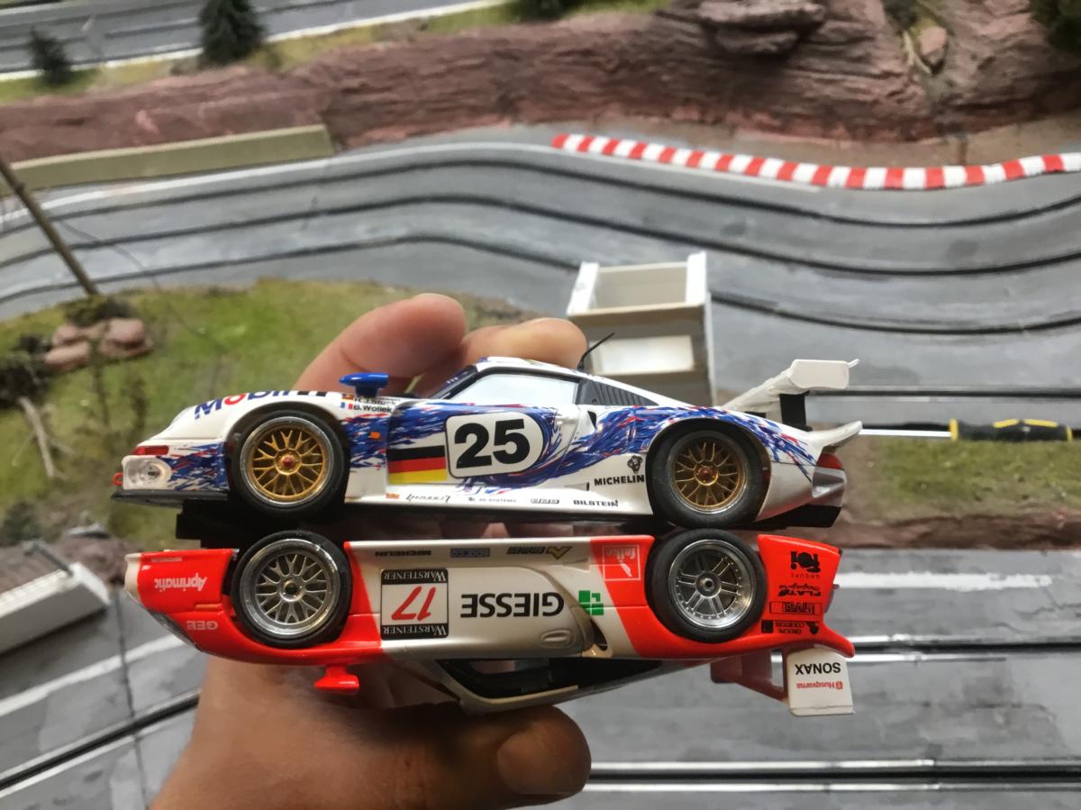

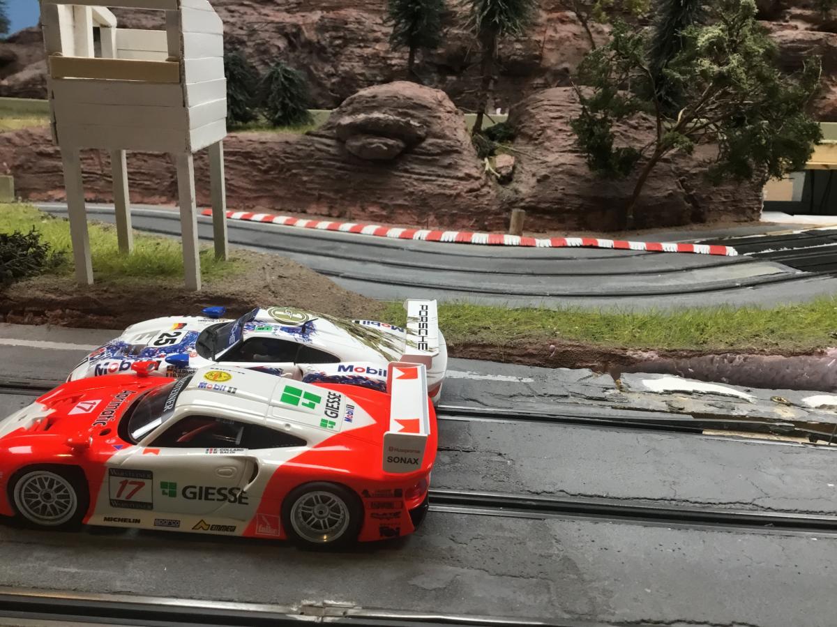

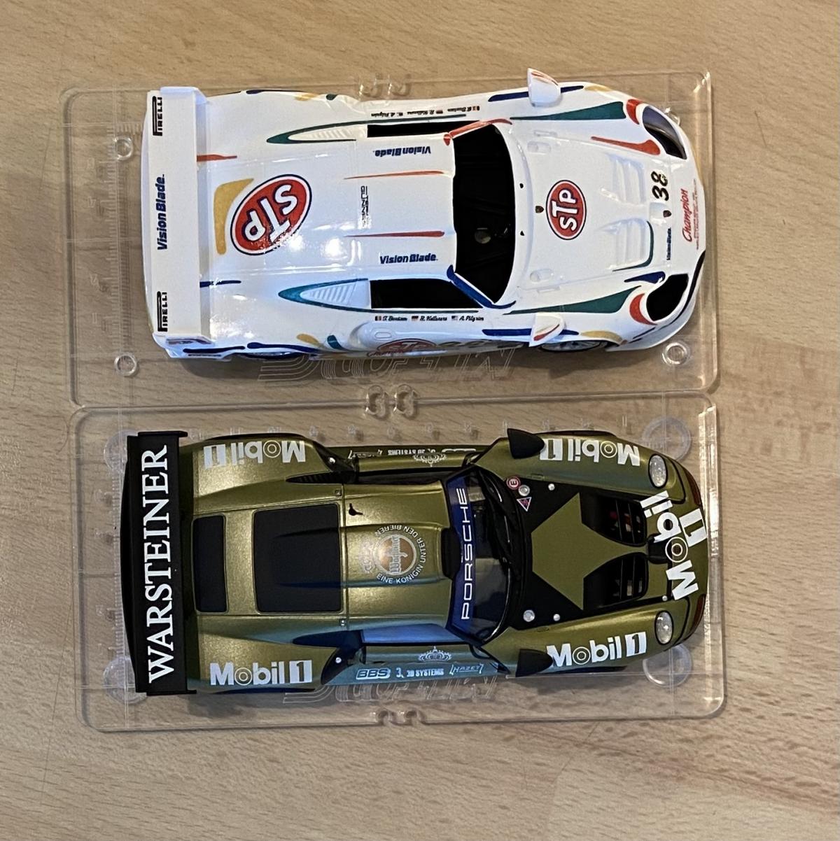

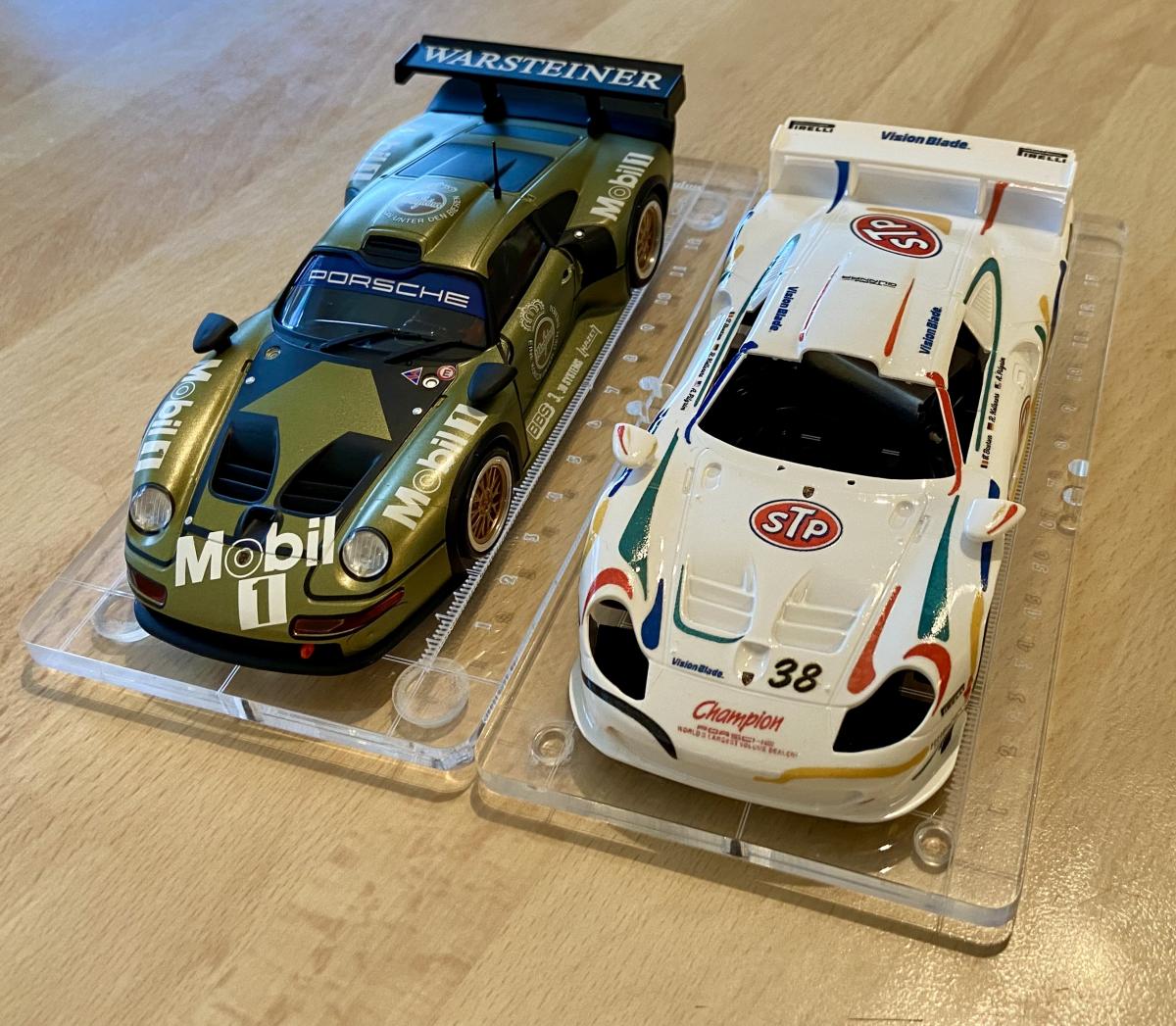

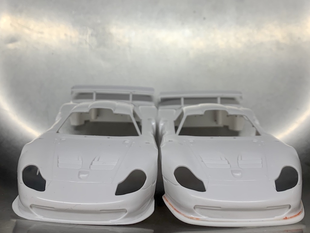

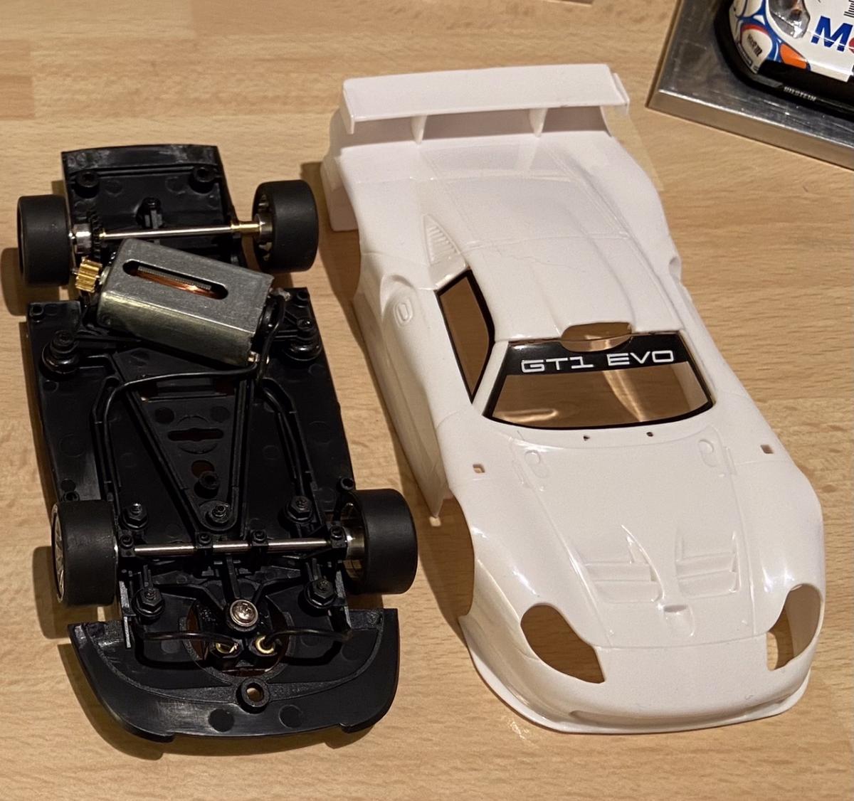

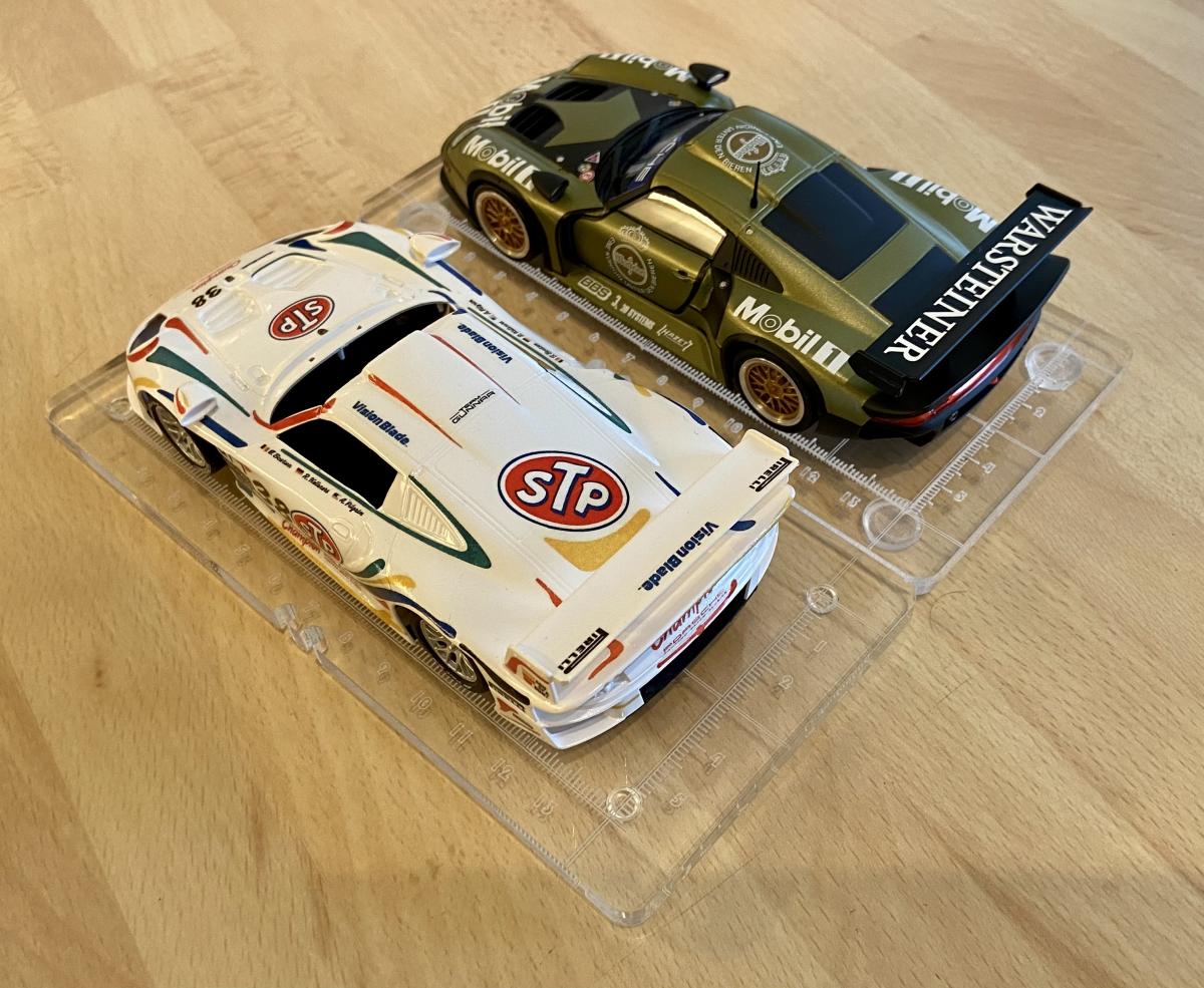

Je ne sais pas si je suis une âme charitable, mais en tout cas j'ai les deux … et puis je vous dois bien un partage sur l'état d'avancement du projet démarré dans ce sujet.
Voici donc quelques photos d'une 911 GT1 RevoSlot (version test) et d'une 911 GT1 Evo MrSlotCar (version Champion):
Sur la suivante, on voit que la MrSlotCar est plus courte:

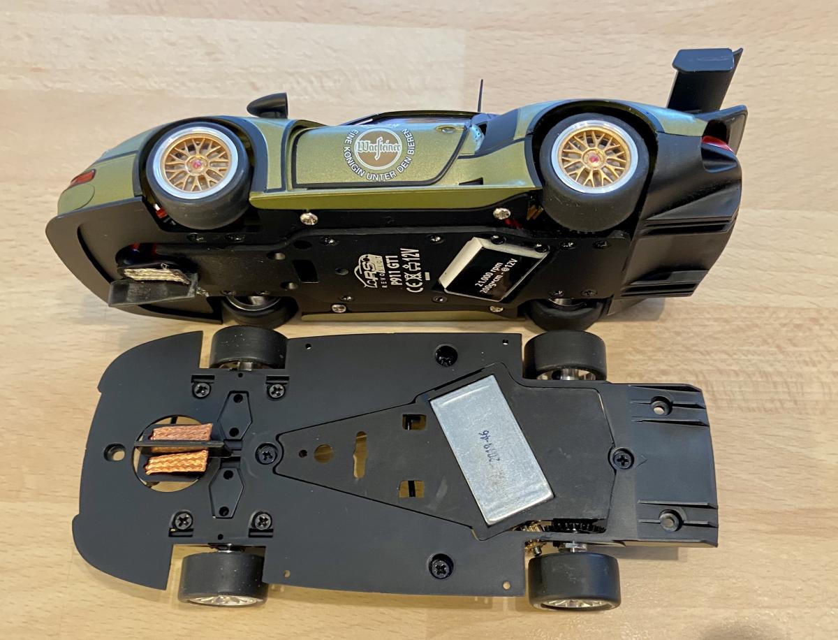

Et sur celle-ci, on voit que l'empattement est plus court aussi (de l'ordre de 2mm), et pas seulement la carrosserie:
Vous aurez pu constater par la même occasion que j'ai avancé sur la déco de la carrosserie de la version « Champion » … mais que je dois encore la terminer avec peinture des encadrements de fenêtres, phares, intérieur etc.
