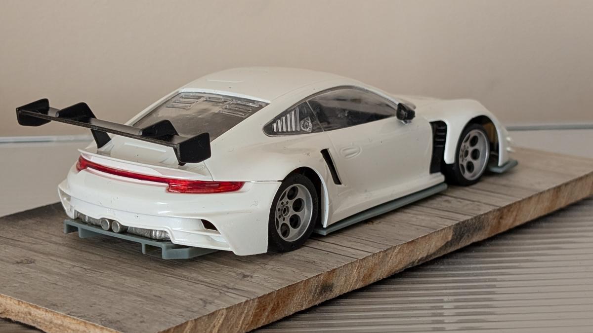

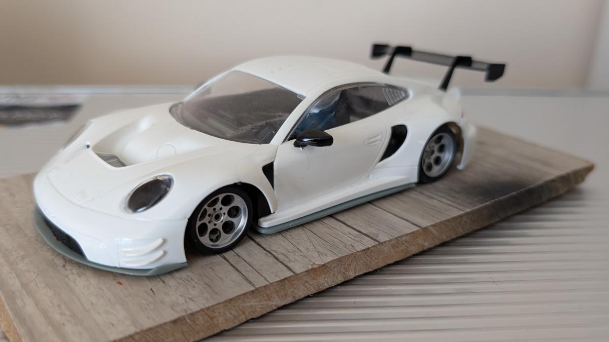

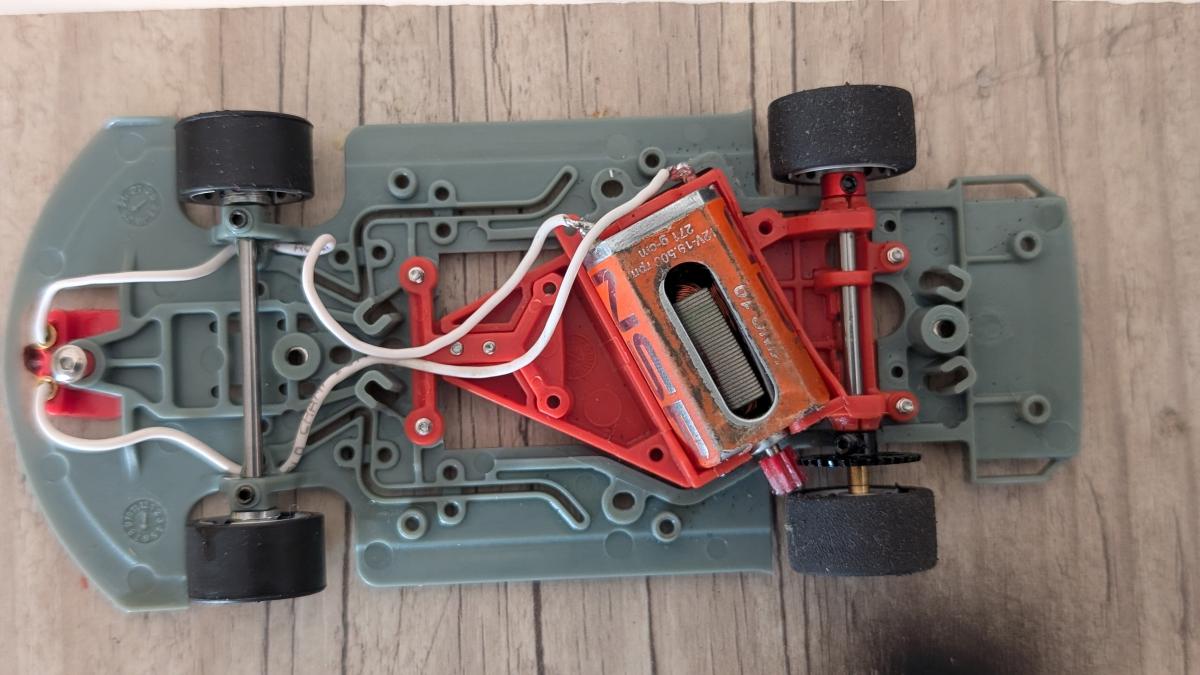

Voici le seconde projet pour la catégorie RGT , toujours a base du reglement du club ou je participe au course en Espagne.
-Pignon 8
-Moteur NSR king 19
-Support moteur 0,5 mm
-cable et tresse ok
-Pneu arriere : Scaleauto 19*10,5 as25
-Lexan
-Jantes Scaleauto 16.5*10
-Axe creux Sloting+ 55mm
-Couronne 32 NSR
Poids 79.1g

Avancé des travaux aujourd'hui, montage couronne NSR 32 d avec pignon de 8 . Jantes Scaleauto monza 16.5*10...
Encore quelques bricoles et cela va rouler.
Abjack
Date du message : samedi 25 avril 2026 à 16h21
Mise a jour premier post.
Voiture mécaniquement fini... Au niveau déco, rien pour l instant. Je ne sais pas ce que je vais faire.
Premier roulage hier avec un très gros potentiel. Elle avait tendance a desloter. Malgré tout elle était pas loin de la Skoda..

Plutôt basique, le règlement en RGT est un peu plus restrictif. Une transmission plus courte (8*32), un peu d allègement et un moteur un peu moins puissant mais plus aimanté que d origine...
Une vraie balle de revolver en sortie de virage !!!
