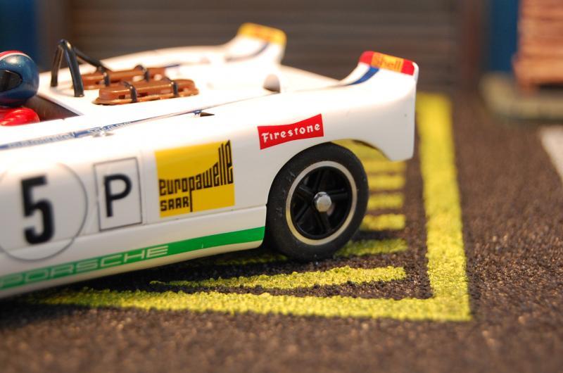

D'abord, j'ai contacté Brifou pour les roues. Celles d'origines sont en plastique, à peines rondes, et collées, donc pas pratique. Donc je passe commande à Brifou pour une fabrication de jantes et de récupération d'insert.
Quand j'ai reçu rapidement les roues, j'ai été émerveillé par la qualité et précision du boulot. Un artiste ce Brifou, et un plaisir d'avoir fait sa connaissance !

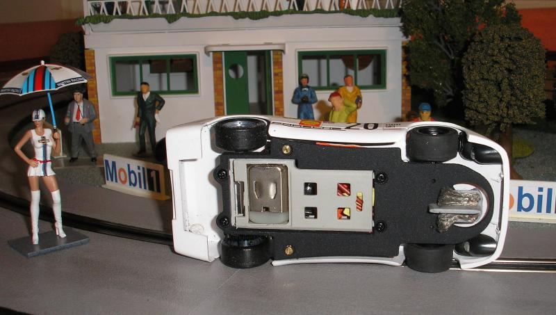

Pour le reste, moteur cage orange slot it, couronne pignon axes slot it, pneus Nsr Classic, vis métriques, roues Av indépendantes système Brifou, merci

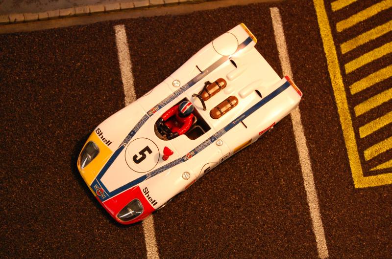

Apres, le challenge fut d'installer la puce Oxygen dans le peu de place qu'offre cette voiture, et en ne réduisant pas trop la déjà très faible souplesse du châssis. Le pilote y a tout de même perdu les deux jambes, mais sans que cela ne se voit, contrat rempli !

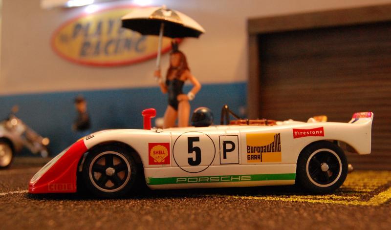

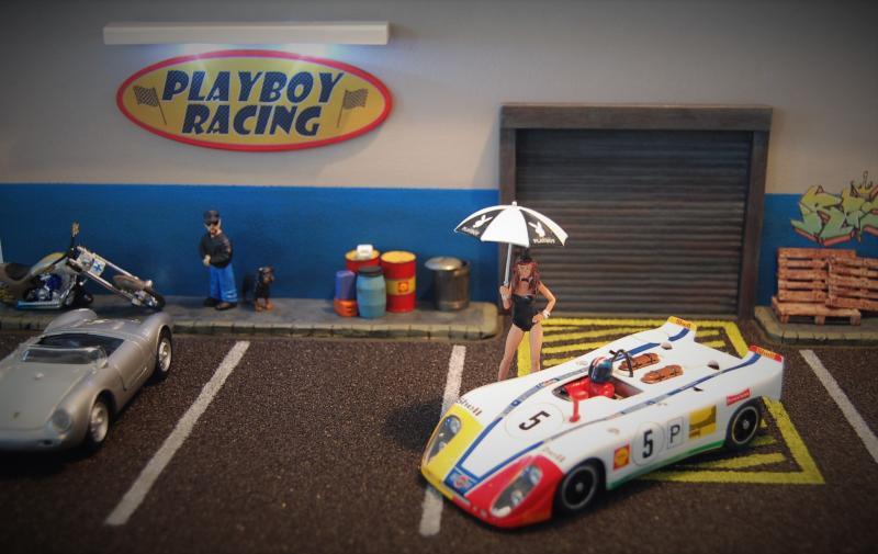

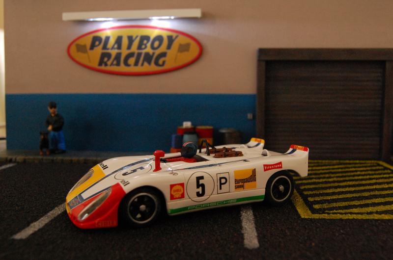

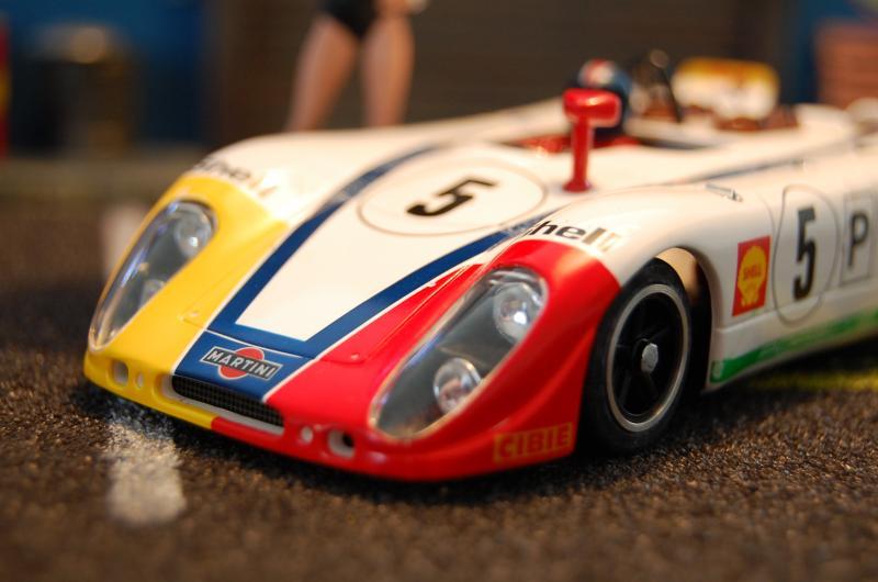

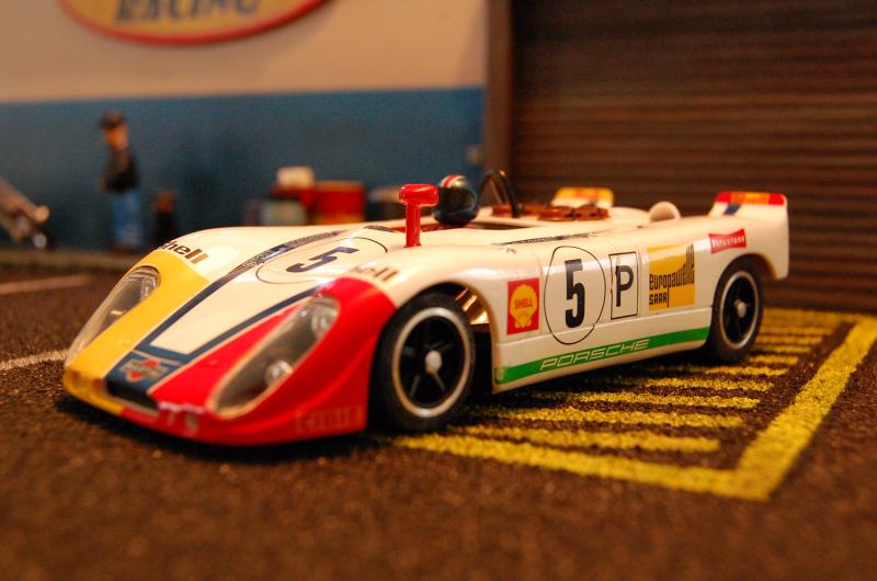

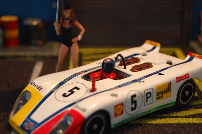

Voici quelques photos :
