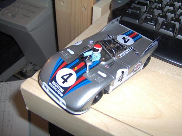

Moi j'ai viré les clous des roues avant car dans le temps les roues finissent par toucher la carrosseries ou par partir...
J'en ai préparé 3 mais mes 2 préférés sont celle là:
SPEEDY
C'est par le bien faire que se créé le bien-être
