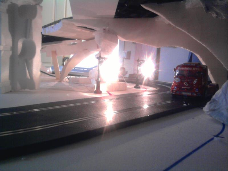

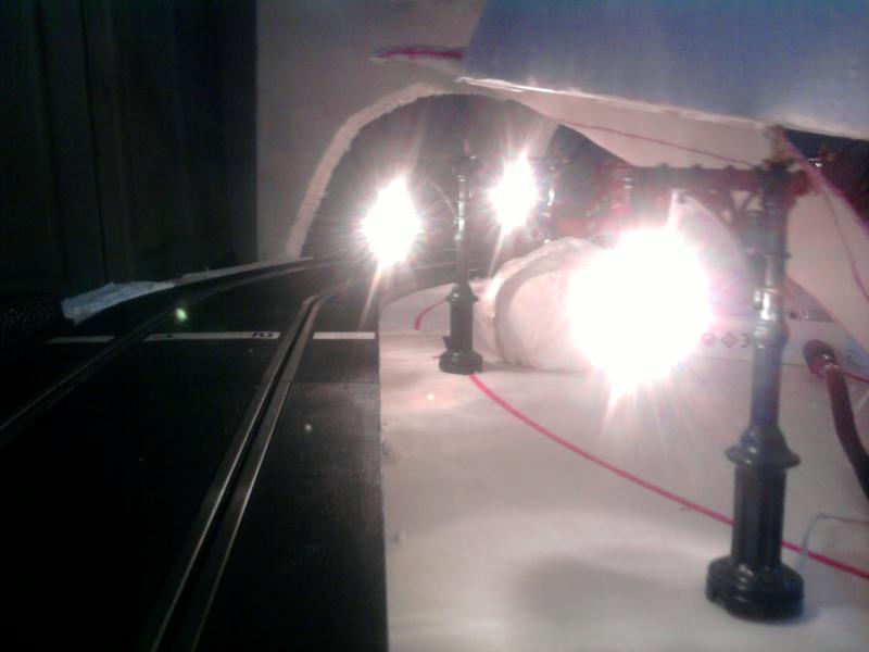

Mon circuit n pas sur des planches. Le dessous et en plaque d'isolations mural. Se qui permet d'etres léger et aux niveau du percage plus facile.Et vue qu'il et en trois modules j'ai laissé des espaces pour justement les cables entres autres.
Puis que l'ont parle cables. Mai essaies lumières.
M Merci a tous pour vos excellents conseilles.Car celas me permet pour le moment de faire ma décoration en calculent le pontage. De plus c temps si je suis au ralenti cause manque de colle a bois et de boites a œufs.
Encore Merci a tous
La curiosité fait avancer
SlotMouetteGP
Date du message : vendredi 6 janvier 2012 à 17h27
Oh du grand art avec ces lampadaires...vivement la suite
