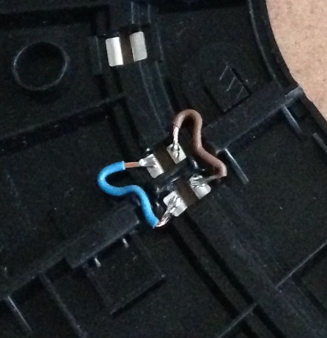

Bonjours les slotteurs,
je suis en train de modifier ma piste et je ponte les rails...sauf que les pontage empêche aux rails de plaquer sur le support...j'ai pensé percer les rails de cette façon..qu'en pensez vous.
de même dois-je ponter tous les rails ou simplement quelques tronçons.
voilà une photo.
ma piste vas faire un peu plus de 17m.
[URL=http://www.heberger-image.fr][IMG]http://www.heberger-image.fr/data/images/74049_ZBANIEREGT40.jpg[/IMG][/URL]

17m tu peux le faire en 3 ou 4 tronçons.
pour quoi tu ne passes pas les fils sous le support ? à moins que ta piste ne soit au sol ?
Missiku
Date du message : vendredi 13 novembre 2015 à 13h26
Sinon j'ai soudé certain de mes rails, et j'ai mis un petit coup de fer à souder pour creuser le rail et passer les fils.
c'est moins propres, mais c'est rapide.

pour ma part, j'ai pris la dremel et fais un petite encoche en V pour le passage des câbles.

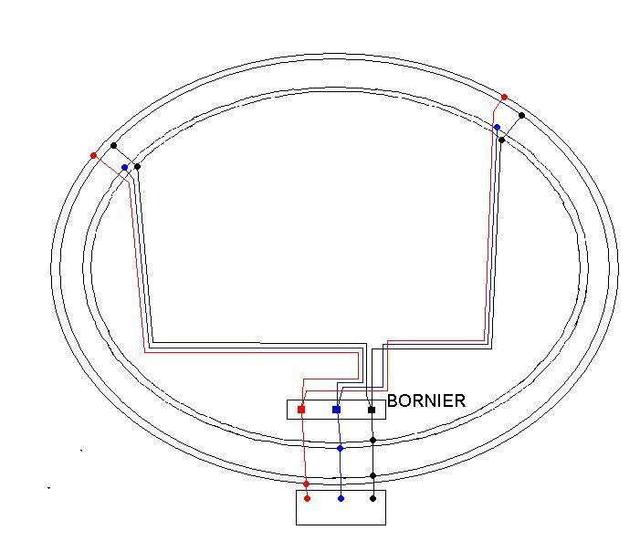

Alors, pour faire simple car je n'ai pas le temps de faire de photos pour le moment.

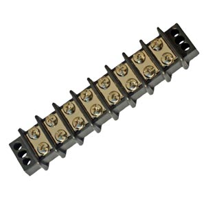

Depuis ton alimentation tu prends un câble de bon diamètre, minimum 2,5 mm2, l'idéal étant du 6 mm2. Tu l'amènes à un point central de ce type ou de ce type .
Puis à partir de là tu repars en 2,5 mm2 ou en 1,5 mm2 pour aller faire un pontage sur un de tes rails, tu fais des pontages tout les 2,5 mètres par exemple.
La longueur des câbles qui partent de ton point central doivent être identique pour tous les pontages.

Reprise d 'un croquis de PP+
Le pontage rail par rail c 'est pour éviter la coupure de courant entre 2 rails
La re-alimentation permet d'avoir la même tension tout le tour du circuit , proche de ton transfo il y a les 12 volts mais avec la résistance des rails , au point le plus éloigné la tension peut chuter,
10 volts, voila pour le principe.
La re-alimentation permet souvent d' éviter le pontage rail par rail .
