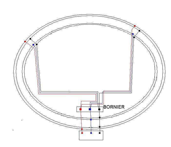

bonsoir
je souhaite faire des pontages sur mon circuit (23 m ) scalextric digital (7042 )
j'ai bien compris en lisant sur le forum qu'il faut partir d'un rail le plus proche de la base ,mais pour les autres ? à suivre ou repartir de la base
merci de vos réponses

salut, perso j'ai relié tous les rails entre eux avec une soudure à l'étain et un petit bout de cable en cuivre, depuis je profite de mon circuit comme jamais je n'ai pu le faire, un peu long à réaliser mais quelle plaisir après

pablito a écrit :bonsoir
Les autres ? Quels autres ? Tous partent du même point
Date du message : lundi 21 janvier 2013 à 20h04
la solution a Jabba ou alors la pieuvre tu prends plusieurs fils a partir de la base que tu relie aux points les plus loins!!!pas besoins de fils de grosses sections les fils d enceintes suffisent !!
Date du message : lundi 21 janvier 2013 à 20h05
comme te le montre pepe plus!!

pepe_plus a écrit :pablito a écrit : bonsoir
merci de vos réponsesLes autres ? Quels autres ? Tous partent du même point
j'ai acheter les cables booster de scalextric ,je les place en ligne ou faut-il repartir du rail à coté de la base
merci à tous pour vos premières réponses
Date du message : lundi 21 janvier 2013 à 21h26
pablito a écrit :pepe_plus a écrit : pablito a écrit : bonsoir
j'ai bien compris en lisant sur le forum qu'il faut partir d'un rail le plus proche de la base, mais pour les autres ? à suivre ou repartir de la base
j'ai acheté les cables booster de scalextric, je les place en ligne ou faut-il repartir du rail à coté de la base ?
Pour des cables de réalimentation, il vaut mieux en effet repartir d'un point le plus proche possible de l'alimentation principale,
là où il y a un "max de jus"...

fpjuju a écrit :Bonjour Pépé+
Sauf erreur, sur ton schéma il ne semble pas possible de changer le sens de marche. Ai-je dit une bêtise ?
Bonsoir
Ce shéma n'a rien à voir avec une inversion de sens. L'inversion de sens se fait en amont. Il suffit d'inverser les 2 fils sortant de l'alim.
La seule différence c'est que si le commun était négatif (ou l'inverse), il devient positif. C'est tout.

Viraufrin a écrit :Pour des cables de réalimentation, il vaut mieux en effet repartir d'un point le plus proche possible de l'alimentation principale,
Bien d'accord avec toi. D'ailleurs on devrait virer intégralement les systèmes de connexion d'origine et repartir uniquement d'un bornier pour tout redistribuer.
