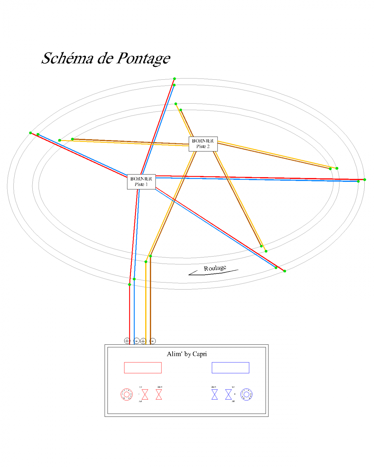

Pour 25 mètres en scalextric sport analogique, après lecture et re-lecture de nombreuses discussions sur le sujet, il me reste quelques interrogations concernant l'installation d'un pontage élec.
- Est-ce que 4 points de ré-alimentations sont suffisants, voire 5 - disposés régulièrement sur le tracé ?
- En plus du pontage, dois-je souder tout les rails de la piste ou que les sections inclinées ou le pontage suffirait sachant que mes rails et leur connecteurs sont assez propres ?
- Voici un schéma du projet de pontage, le trouvez vous correct/fiable/réalisable ?
Liste des matériaux utilisés :
- cablages en 0.75mm²,
- connection alim/bornier par sucre/dominos,
- connection bornier/rail par cosse plate femelle,
- et donc 1 bornier par voie
Bbr6704
Genre : Masculin Masculin Inscription : 22/02/2024
Messages : 411
Piste : Scalextric
Nombres de voitures : 12
Date du message : jeudi 19 mars 2026 à 11h42
Ton schéma me semble correct.
En analogique, le négatif pourrait être commun, mais en digital je ne sais pas, donc dans le doute, autant laisser...
Y'a plus qu'à souder, relier, etc.

slotrain a écrit :
"En analogique, le négatif pourrait être commun", pas dans ce cas!!
Sur cette alim qui vient de chez moi, il y a une inversion de sens de marche indépendante par voie
Donc pas de commun possible
Ah oui, comme quoi... effectivement, j'imagine qu'il en est de même en cas de deux alimentations indépendantes...
Date du message : jeudi 19 mars 2026 à 16h21
S'il y a une inversion de sens de roulage indépendante, oui!
