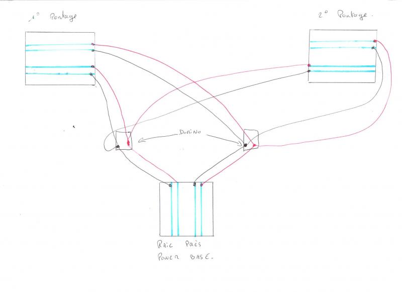

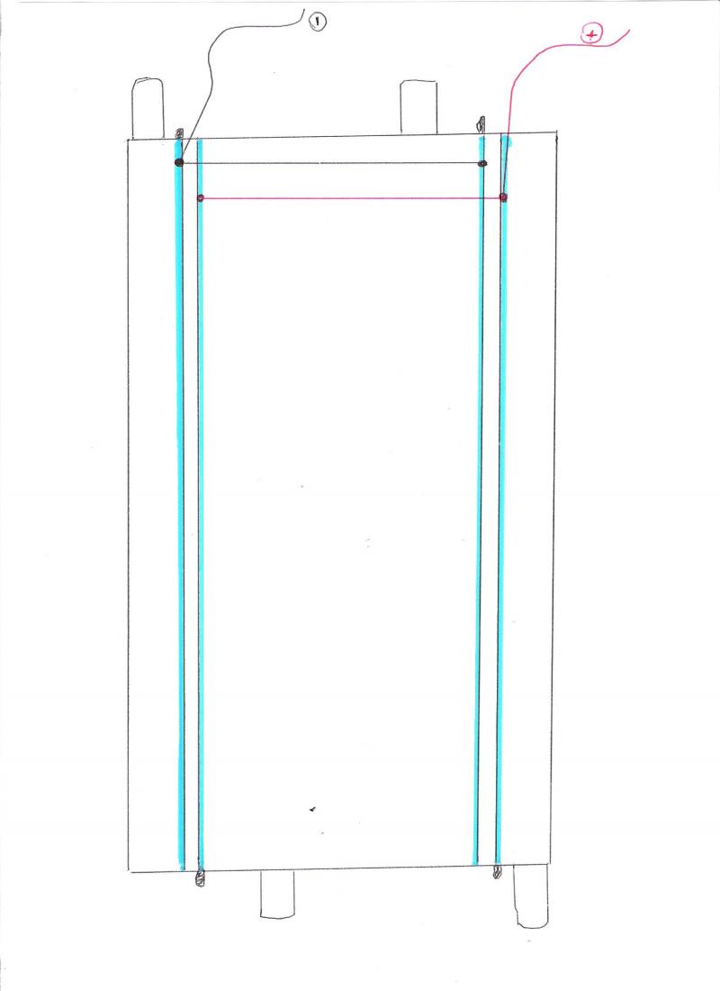

VOILA COMMENT J AI SOUDE MON RAIL POUR PONTER MON SCALEXTRIC .EST CE QUE JE PEUT TESTER SANS PROBLEME

halte là malheureux, tu viens de relier les 2 voies entre elles

MERCI D AVOIR REPONDU SI VITE .TU PEUT ME FAIRE UN PETIT CROQUI MIEUX QUE LE MIEN MERCI
Date du message : mercredi 23 décembre 2009 à 18h13
voila pour le principe
Message modifié le mercredi 23 décembre 2009 à 18h15 par JL63

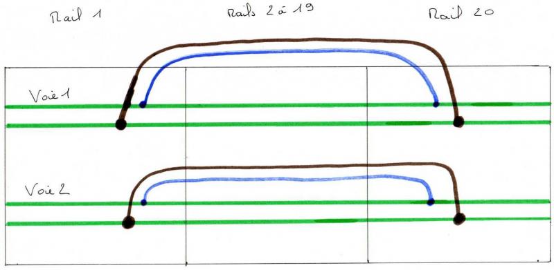

POUR PLUSIEUR PONTAGES CE PRINCIPE EST T IL BON. MERCI
Date du message : mercredi 23 décembre 2009 à 19h34
c'est bon,
aprés il faut bien faire attention à ne pas mélanger les voies 1 et voie 2

J'ai commencé et je me suis dit que le copper tape ou un fil d'etain coincé entre le rail et le plastique sera plus facile.
Je l'ai vu sur ce forum mais j'arrive pas a remettre la main dessus ou alors c'etait ailleurs. Je sais plus.

Ironman095 a écrit :Bon courage pour les pontages.
Manu.
j'ai vue passer ça aussi, ou je ne sait plus nom plus.
mais je croie pas qu'il s'agissait d'étain, mais plutôt du fils d'appareille a souder type mig.
si une personne le retrouve.
[url=http://www.i-services.net/membres/forum/messages.php?uid=78493&sid=37815&idsujet=1343951&pgi=1] mon circuit[/url]

scolaticien a écrit :Ironman095 a écrit : Bon courage pour les pontages.
Manu.j'ai vue passer ça aussi, ou je ne sait plus nom plus.
avec la fonction recherche, il y a...
26 réponses pour "pontage rail"
2 réponses pour "pontage"
Et comme je suis un blaireau qui aimerais commencer à ponter son circuit, je n'ai pas trouvé mieux que de remonter ce post puisque je nai pas réussit à trouvé le post donc ces spécialistes discutent: qulequ'un pourraiet-il avor la gentiellesse de nus aider?..
Sinon pour le moment ce que j'ai vu de mieux c'est Cousin hubert 88 avec ces attaches parisiennes, mais bonjour le boulot...
très bon WE à vous et merci de votre aide pour retrouver la solution "étain basique deux mains gauches..."
