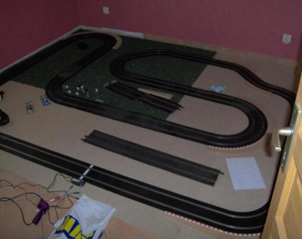

merci.....mais moi j'ai pas le choix:
pente "douce" la megane passe pas
pente "forte" les rails rebic
donc je crois que le choix de la fixation s'impose non? ![]()

pourquoi elle passe pas la megane, je comprends pas
moi j'avais fais comme ca a cause de la porsche slot it qui frottais severs par terre, et du coup en pente douce ca passais nickel.........

la megane, comme toutes les voitures basses, elle ne peut que mieux passer en pente douce ![]()

pas la pente...mais elle passe pas sous le pont
en faite plus ma pente est douce plus je doit surelever la planche....hors moi je veux pas mais j'ai pas le choix......

ben il faut relevé le pont !!!!!

bon.......ou on en ai la? bon c'est pas grave.......mais je vais mettre des vis car se ne me convient pas.....mais si non vous le trouver comment mon tracer?

suit un peu Coyote, c'est pas du haut que sa passe pas, c'est du bas!! ![]()

bah si c'est du bas ce ça ne passe pas
faut dégonfler les pneux

alors la le projet pont .........J'ABANDONNE......
je passait avec mon audi slot-it qui a a peine un mois et v'la que meme avec la planche...sa rebic.....le rail c'est dèsengrener avec un autre rail et a fait faire un saltaut arriere a mon audi......
resultat la verriere de phare casser et la carroserie a l'avant casser et abimé.....
fini les pont et tunnel.....je passe a sa!!!!!!

La je pige plus c'est pas un truc infaisable pourtant

Si tu restes sur un circuit a plat, varie tes courbes
Ton tracé sera encore plus fun
Moins tu as de virage à 90 d'un coup, plus tu va pouvoir passer vite en courbe.![]()
Inspire toi des remarques faites par Fred dans les divers tracés de circuits... ![]()
En rouge un exemple, meme si c'est pas tres parlant.

mais donnez moi vos idée...en sachant que j'ai l'espace des planche d'agglo......quel serait votre tracé la dessu?
manou, apres m'etre calmer, je me suis rappeller que mes rail avaient des "heures de vol" et donc les fixation sont pas top......donc sa se deboite pour un rien......

De l'aggloméré pour former un pont ???
C'est pour la souplesse de la planche qu'on t'a conseillé de l'aggloméré ??? ![]()
Non, sérieusement, du contre-plaqué 5mm (moi j'ai même du 3mm), ça convient beaucoup mieux. tu pourras le courber sans problème.
Pour le fixer :
Technique 1 : tu fixes sur les côtés de ta planche de CP 2 planches de CP qui épousent la courbure de ton pont et tu colles un décor style granit dessus.
Technique 2 : tu colles ta planche de CP par le biais de cales de bois sur ta table de circuit et ensuite tu envoies de la mousse expansée. Tu laisses sécher. Tu coupes... tu peins pour obtenir un effet rochers.

Renoferoce a écrit :De l'aggloméré pour former un pont ???
C'est pour la souplesse de la planche qu'on t'a conseillé de l'aggloméré ???Non, sérieusement, du contre-plaqué 5mm (moi j'ai même du 3mm), ça convient beaucoup mieux. tu pourras le courber sans problème.
Pour le fixer :
Je suis content, enfin quelqu'un qui renforce ma théorie du cp 5mm! voir 3mm, y'a pas mieux!

Donne moi la taille de ton plateau, le type de rail (scalex, ninco, ...) scalex je crois.
Le nombre de courbes et leur type (R1, R2,...)
Et je regarde ce que je peux faire. Mais comme le dit Fred, le mieux est de varier les courbes !!!

alors j'ai que des virage en R2 a 45 degrès et mon plateau fais 3,10 x 2,60
puis en faite j'aimerais un circuit ou on peut voir a la fois les perf de l'autos en virage et en vitesse... ![]()

C'est moi qui est conseillé l'agglo, pourquoi ?? il est ou le problème ??

De l'agglo en 10mm ? Tu le cintres comment ???
C'est quand même très rigide l'aggloméré ou alors ça finit par casser.

Ba je le cintre pas
Je le fait en 3 fois, la monté, le plat la descente (avec les support qui vont bien en dessous et puis après je lime, je lime je lime pour casser les arrètes
C'est compliqué peut être
En fait toi tu n'utilises qu'une planche avec le contre plaqué de 5mn, c'est ca ?? tu le cintre et hop tu poses ??

shenina a écrit :alors j'ai que des virage en R2 a 45 degrès et mon plateau fais 3,10 x 2,60
Pour cela, il va te falloir investir en virages R1 et R4 qui combinnés à ce que tu as déja peu faire un truc très sympa.
Pour le moment, je n'ai rien fait, je prépare une formation pour mardi / mercredi je regarde ensuite.
Mais la quantité de tes rails est une donnée majeur et necessaire pour une bonne construction
