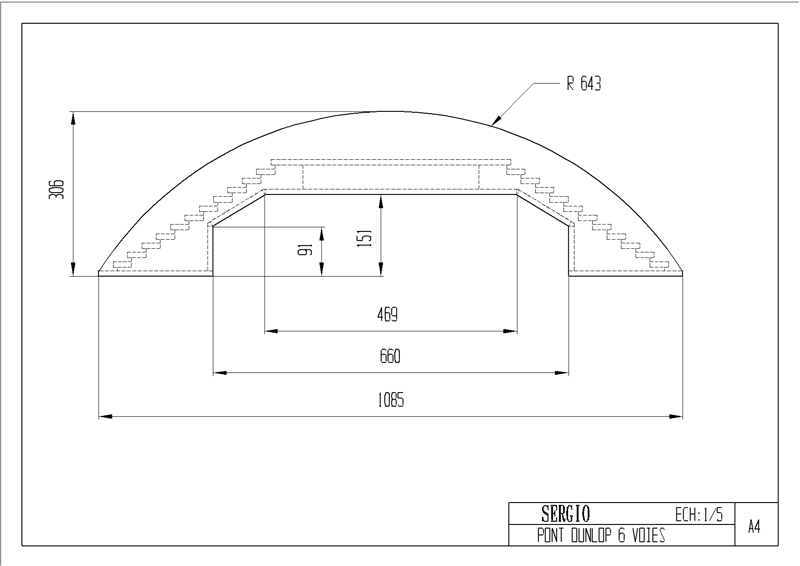

Quelqu un aurait les cotes pour un pont dunlop en 6voies s il vous plait

c'est quoi la largeur de ton 6 voies ? j'peux regarder pour faire un p'tit tracé

Coucou sergio
C est du ninco donc je dirais 3 x 18 + 2x5cm de bordure
Soit 64cm au sol.
Merci sergio
T es un chef
Date du message : mercredi 20 mars 2013 à 12h20
Voilà, j'ai gardé les proportions pour ne pas l'écraser et qui ne serait plus représentatif...
ça fait une belle "bête" !!!!

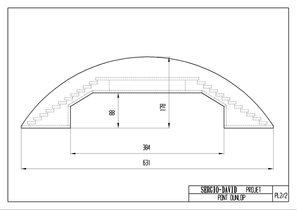

Salut SERGIO , dit moi les camions passerais dessous enfin , pour ma piste par example

Date du message : mercredi 20 mars 2013 à 14h37
Y A 15CM SOUS PONT DONC OUI CA PASSE LES CAMIONS

Oui pour le tien
mais le dessin de SERGIO que je te présente plus haut , il y a 88mm soit 8cm8

Date du message : mercredi 20 mars 2013 à 20h30
Ca va faire juste limite
Mais ca doit passer tout pile avec l epaisseur du rail les antenne vont froller.
J ai un sisu a la maison j ai mesurer vite fait
