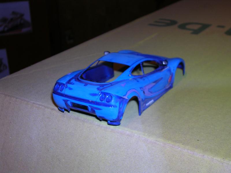

Pour repeindre une carrosserie décorée, doit-on la poncer intégralement où bien cela est-il suffisant comme sur mes photos.
Merci pour vos conseils.

le verins qui reste risque de te faire glisser la peinture que tu vas mettre. Meme la couche d apret. Par contre tu peux essayer de la frotter au dilluant cellulosique et tu verras si tout part.

320I a écrit :le verins qui reste risque de te faire glisser la peinture que tu vas mettre. Meme la couche d apret. Par contre tu peux essayer de la frotter au dilluant cellulosique et tu verras si tout part.
Attention au diluant cellulo qui fait carrément fondre certaines matières plastiques ! (genre PVC)
Il est prudent de faire un essai à l'intérieur de la carrosserie

Au point où tu en es, tu peux encore faire un petit effort. Un peu d'huile de coude et du papier vert et ça le fera. ![]()
Il faut éviter de laisser des parties encore vernies, et retirer au maximum les décalcomanies qui restent.
En général je ne suis pas un maniaque du ponçage mais je n'utilise aucun produit. Et mes peintures sont loin d'être ratées.

Alors sur le coup , moi le ponçage ça me gonfle ...
j'en fait juste un leger pour que l'après accroche , et puis je peint ...
Je sais , c'est pas bien , mais pour l'instant , j'ai rarement eu de soucis ... ![]()

Matt a écrit :Ecrivez iciAlors sur le coup , moi le ponçage ça me gonfle ...
Salut Matt.
Pour le coup, tu n'as pas tort.
En théorie, la peinture n'accroche pas si la surface n'est pas rayée. Mais dans la pratique, ça tient (Dans le jargon du métier, on dit que la peinture accroche "par sympathie" )
Il faut simplement s'assurer de "gommer" par ponçage (papier P800) les irrégularités de surface (poussières incluses, surépaisseur de décalcos, rayures, etc.)
Sinon, pour aller encore plus vite, il y a la technique de l'ERAILLAGE : Utilisation, en lieu et place d'un PAPIER abrasif, d'un TAMPON abrasif (genre scotch Brite utilisé par Madame pour nettoyer le cul des casseroles) Mais ATTENTION, il ne faut surtout pas utiliser ce produit pour casseroles (grains abrasifs grossiers et non calibrés). Si tu demandes gentiment à ton carrossier préféré, il te fera certainement cadeau d'un échantillon (marque 3M). C'est inusable !
