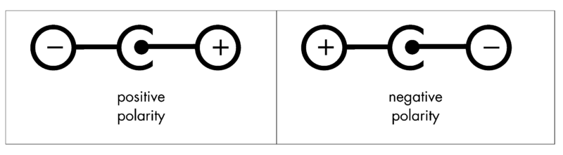

Quelqu'un pourrait-il me dire quelle est la polarité du transformateur de la Power base C7030.
Je voudrais la tester avec une autre alimentation 12V mais faudrait pas que je me trompe

salut, puisque personne ne bouge, le vieux Brif, est toujours là,
Le plus au milieu, comme sur ta photo de gauche,
pour les fiches type jack,
c 7030 diam ext = 5.45, int= 2.00
c 7042 diam ext = 6.08, int= 3.08
on trouve les jack, chez des marchands d'électronique, connectique,
pour les 2 bases toujours le + au centre,
