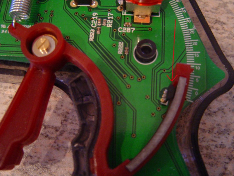

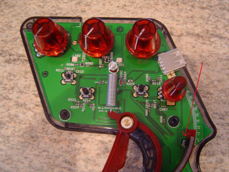

INFO:
Ce weekend suite a une chute de ma poignée j'ai perdu toute la progressivité de ma poignée(on aurait dit une 5 ohms). En cause la distance d'un composant électronique par rapport à la gachette. Une fois ce composant remis en place tout est rentré dans l'ordre!
Photos
du composant en question:
Sébastien

Date du message : lundi 9 février 2009 à 19h01
Merci speedy
mes gamins ne sont pas délicats.
