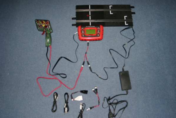

LES POIGNEES SONT LIVREES avec addaptateur pour ninco scalex scx et carrera et bientot DAVIC
deja le plus pour les utilisateurs du digital plus besoin d'etre a 4 cm de l'aiguillage le bouton de changement garde 2s la memoire
enfin une vraie poignet pour le digital
je vous mets le branchement

je viens de me procurer une poignée slot it digitale scp 01 digital, quelqu'un a-t-il le schéma de branchement.
merci, je suis impatient d'essayer.
Date du message : samedi 24 janvier 2009 à 17h52
regarde la photo du post en haut tu auras le branchement
le cordon noir(marque de ton circuit) se branche sur la cartouch apres l'avoir enlevé de la poignet.
le cordon en Y se branche power base et sur les 2 branches 1 poignet l'autre alim...
sp-collectable.com
Message modifié le samedi 24 janvier 2009 à 17h55 par fs83

je viens de terminer mes petites soudures. et la rien nada. J'ai remplacé le transfo. d'origine par une alim. et je n'ai que le voltage qui s'affiche, je le règle a 14,7 mais je n'ai aucun (current) ampérage.
HELP ME PLEASE
Slot un jour, slot toujours
Le_General_des_
Date du message : jeudi 29 janvier 2009 à 14h58
Cette poignée c'est une véritable usine à gaz, ce qu'il y a de plus terrible c'est que malgré le fait quelle soit blindée de boutons de réglages dans tout les sens il n'y a même pas d'inverseur de polarité, vraiment dommage, de mon point de vue c'est "THE" réglage indispensable sur une poignée électronique.... ![]()
cupyrov
Messages : 1.278
Piste : ford
Nombres de voitures : 1 an
Date du message : jeudi 29 janvier 2009 à 15h09
Je n'ai même pas la base en fonction
J'ai sérieusement les boules depuis le temps que je mange du forum (je reste poli nico), je reçois aimablement la photo du câblage. Je vais acheter une alim. malgré la crise
et là rien. j'ai envie de tout balancer.
Même si je n'ai pas une bonne polarité côté poignet) la base devrait s'allumer ?
Messieurs les pros, j'en appelle à votre bonne âme.
cupyrov
Messages : 1.278
Piste : ford
Date du message : vendredi 30 janvier 2009 à 17h32
J'avance. la base s'allume. la poignée envoie uniquement la commande d'accélération. pas d'autres réglages. j'inverse la polarité de la poignée nada plus rien, je remets la polarité et là plus rien les gaz à fond. la première fois je pouvais faire reconnaître en poussant sur le bouton reconnaissance de voie, et maintenan en remettant la polarité, dés que je mets le rj45 la console réagit directement.
au secours et merci d'avance
