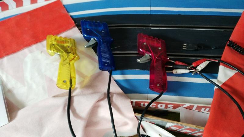

J'ai ces 3 poignées.
La bleue, on voit sur la résistance 45 ohms.
Mais les deux autres, c'est illisible.
Bon vous allez me dire : "t'essaie et si c'est violent c'est du 25 ohms sinon c'est du 45 ohms".
Mais existe-t-il une méthode moins empirique?

Avec un multimètre en position ohmmètre peut-être ?
zen33
Date du message : dimanche 31 janvier 2016 à 20h54
Gilou-971
comme dis par Pinuexpress avec un ohmmètre sur le calibre le plus petit et sur la résistance entre la petite lamelle juste après le frein et la lamelle a fond

Déjà, rien qu'en regardant les résistances, tu te fais une idée.
Si il y a autant de spires et du même diamètre que sur la 45, c'est une 45.
S'il y a plus de spires et plus fin, tu t'orientes vers une 60 (la valeur sera bien sur à contrôler)
S'il y a moins de spires et de plus gros diamètre, tu auras une poignée avec moins d'ohms. 25, 35 ???

Bonjour a tous j'ai 2 poignées parma une jaune c'est du 45 ohm impeccable pour ma piste polistil ; la seconde une bordeau et la c'est du 25 ou 35 ohm c'est bcp trop puissant et la j'ai un pbm avec il y avait une resistance de puissance de couleur verte sapin en // pbm elle chauffe enormément et fond meme le plastique ! je voudrai donc savoir quelle valeur mettre pour essayer de la mettre comme la jaune en // ? 45 OU 47OHM classique ou autre ??

gilou-971,
J'ai une parma 25 ohm est la résistance a 30 spires.
Sinon, mis à part le multimètre, tu compares les spires de tes résistances.

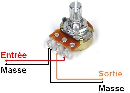

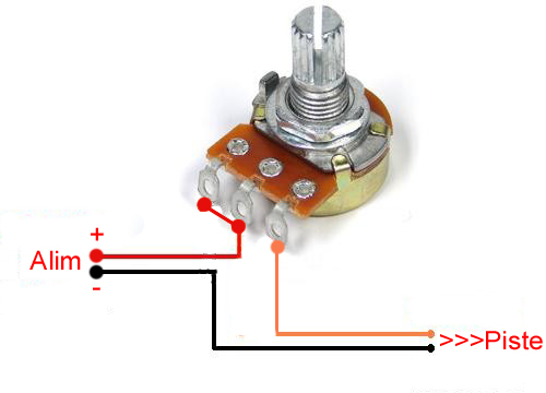

]Bonsoir je vais mesurer les valeurs cette semaine, je vais peut etre remplacer mon fil hp special enceinte par un cable 3x2,5 mm on verra bien ! pour le ressort je crois ca va rester ainsi alors ... par contre DRT tu m'avait dit ca il y a qqs temps pour substituer une poignée et faire rouler de façon permanente sur l'autre vois ( pour faire la course tout seul !) :
_- je cite tes propos :" Un potentiometre en 10W 50ohms entre les fiches blanche et noire du pupitre doit pourvoir le faire.!" tu voulais donc dire un potentiométre genre à 3 broches de ce genre la ! sachant je me suis référé au code couleur de branchement ninco
DRT
Messages : 894
Nombres de voitures : Pffff
Date du message : dimanche 6 mars 2016 à 18h34
Oui c'est ca, un fil au centre et l'autre sur l'une des extrémités.

on branche ca comment sur le principe : le - permanent sur la masse, le plus 12v permanent sur l'entrée et le plus variable de la poignée sur la sortie si j'ai bien compris tout !!
Messages : 8.322
Nombres de voitures : Gard
Date du message : dimanche 6 mars 2016 à 19h01
tintin a écrit :
tu voulais donc dire un potentiométre genre à 3 broches de ce genre la ! sachant je me suis référé au code couleur de branchement ninco![]()
Si tu branches ainsi tu places la résistance interne du potentiomètre en court-circuit sur l'alim !!!
Tout à fait.
Tu peux aussi connecter le central avec l'autre extrémité, ça évite le charbonnage.

Bonjour je viens de tester mes 2 poignées parma ca marche impeccable ! j'ai pris l'ohmetre et mesuré : la poignée verte fait bien 45 ohm , par contre la poignée bordeaux fait 25 oh ; la resistance verte ( resistance de puissance) qui y etait associée en // est hs elle chauffe donc hs je l'ai dessoudée finalement et envisage de la remplacer par une 5 ohm si j'ai bien tout compris mise en // voila 25ohm c'est un peu fort pour une piste privée courte ...
