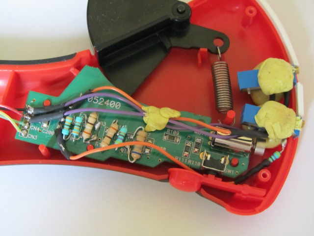

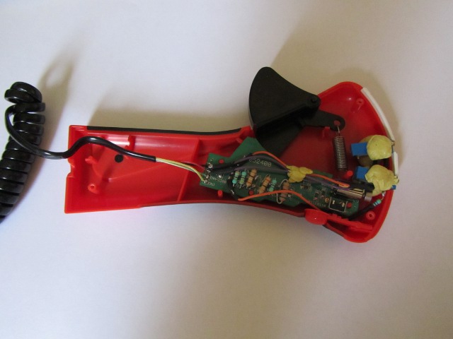

J'en suis à ma troisième modif pour rendre les poignées Digital Ninco facilement utilisable (elles ne sont pas progressives d'origine).
Je n'ai rien inventé mais associé deux modifs :
- Celle de Jojo : modif jojo
- Celle de BLST : modif BLST

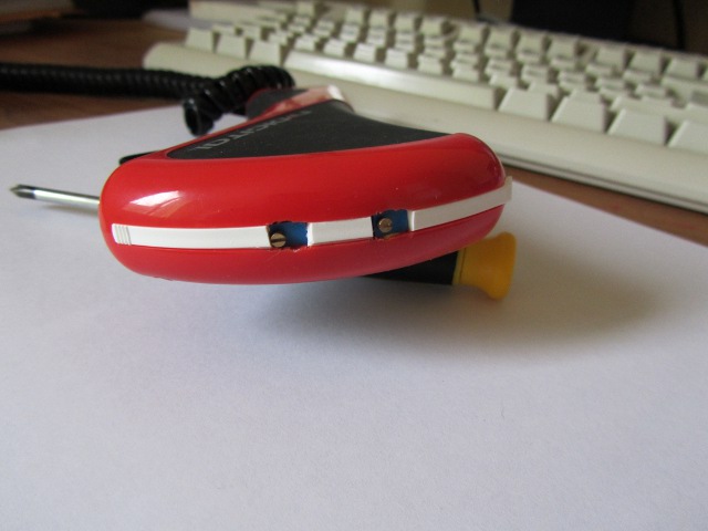

Le résultat est vraiment excellent pour quelques euros. J'ai une vis pour modifier la progressivité (et donc, plus la vitesse max est basse plus la poignée est progressive) et une autre pour modifier la vitesse minimum.
Cela demande un peu de patience mais on y arrive (je suis un piètre soudeur...)
Voilà mes photos :
Bon bricolage !

Tu pourrais nous donner les valeurs des résistances et un petit schéma de câblage.
cyp
Genre : Masculin Masculin Inscription : 10/01/2010
Messages : 143
Piste : Ninco !
Nombres de voitures : Début 2010
Date du message : mercredi 14 juillet 2010 à 11h59
Pour blst : Super content que ca puisse t'aider ! D'autant que c'est toi qui m'a donné la modif !
Pour titchoi : Ben les valeurs sont celles de la colonne de droite de Jojo, en gros tu peux faire varier la première de 470 à 940 (résistance de 470 ohms + potentiomètre 470) et ensuite c'est 330-330-390-390-470-680.
Sinon, pour la modif de blst, c'est un un potentiomètre 22k à mettre entre les fils rouge et noir qui modifie l'ensemble des valeurs.
Bon, je suis nul en electronique, c'est la première fois que je soudais et je serais pas honnête si je disais pas que j'en avais un peu ch***
- Les petits fils noir-rouge-jaune-vert sont très fragiles
- Les resistances sont à souder dans de tous petits endroits
- Il ne faut pas toucher le composant qui fait vibrer la manette
- Il ne faut pas faire passer le fil devant le bouton de changement de voie
- Le ressort du bouton d'accélération ne doit pas toucher un potentiomètre.
Autant dire qu'il y a beaucoup de choses à surveiller !
