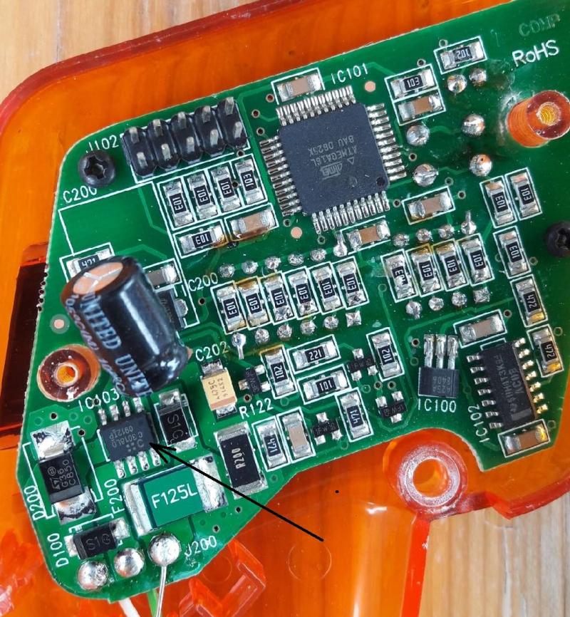

Salut, une poignée "Tron" a pris un court jus sur la piste, elle n'a pas de protection suffisante contre les surtensions donc "paf" la poignée, on a localisé le composant défectueux mais impossible de trouver cette référence.
Quelqu'un aurait il déjà eu ce désagrément et l'aurait il solutionné.
Ci joint la photo du circuit imprimé .

j'ai déjà eu la même chose , réparation par un "double FET de puissance" de même puissance par un monsieur sur facebook 20€ la réparation mais 15 jours après elle ne fonctionner plus ???? et pas le même probleme cette fois ....
bon courage .

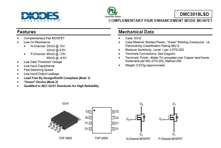

Salut, merci à vous deux, j'ai trouvé le composant, en ref smd c'est le "dmc3018lsd" mais je n'ai pas su le trouver à la vente, coup de bol le "dmc3021lsd" est son jumeau.
Le seul revendeur que j'ai trouvé est "RS" par paquet de 25, si ca fonctionne j'aurai de quoi en réparer un wagon?
