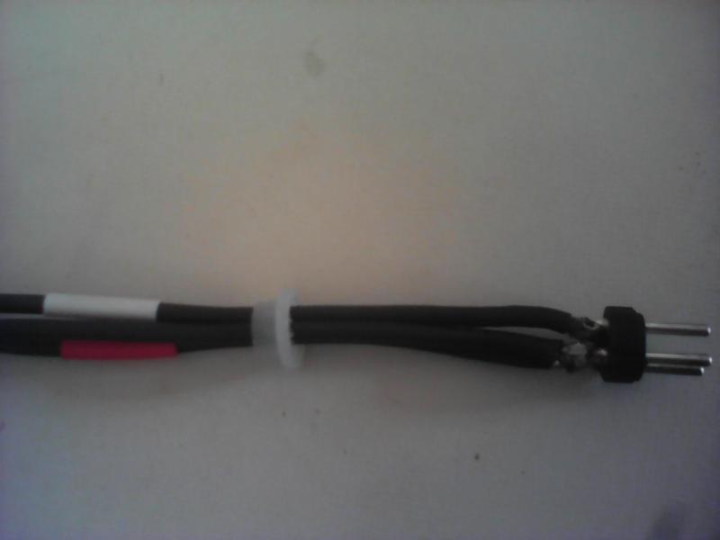

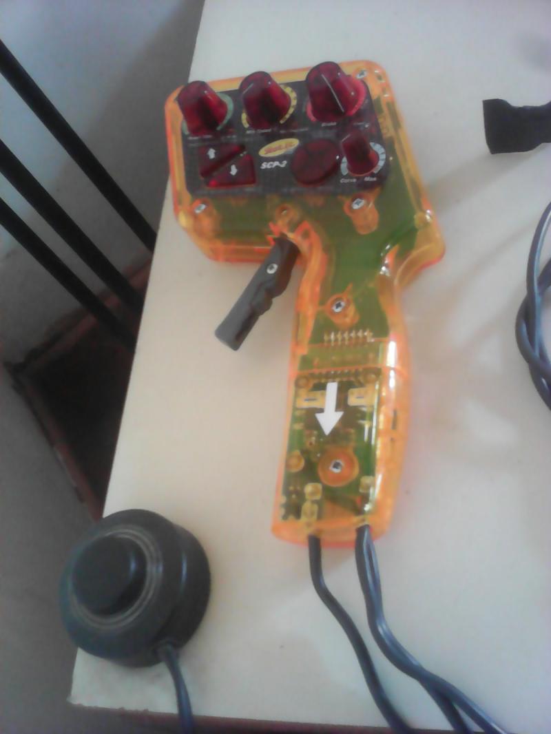

Bonjour je vien d'acheter une poignée sp 201 slot it souci connections faite je pose le voiture sur la piste et la elle par comme une bombe sauf que je nappui pas une là gâchette je comprend pas pourquoi je pence la renvoyer chez sp collectable car je pence que c'est pas normal? Esque c'est déjà arrivée si oui help svp perdu

il me semble ca pourrait etre un mauvais raccordement qq part c'est a dire c'est la partie resistance au maximum au rail et non la partie resistance variable au rail a confirmer par d'autres ??? ATTENDS UN PEU AVANT RENVOYER §
Date du message : samedi 6 août 2016 à 18h58
J'ai essailler d'inverser et sa change rien je comprend plu rien
Date du message : samedi 6 août 2016 à 19h08
Si n'inverse le blanc et rouge la piste se mais en court-circuit
Date du message : samedi 6 août 2016 à 20h51
si tu inverse blanc et rouge tu risque de griller la cartouche
blanc s'est tu plus
rouge du moins
je t'ai mis le schéma
sp-collectable.com
Date du message : samedi 6 août 2016 à 22h59
OK merci je viens de le faire c'est bon enfin elle fonctionne par contre si j'accélère d'un cou expl depard de course elle se mais à clignoter et la voiture avance en vibrent à faible vitesse oui je relâche et je rapui petite à petit et elle par normalement à chaque foi que je veux accélérer vite d'un cou gâchette ?
