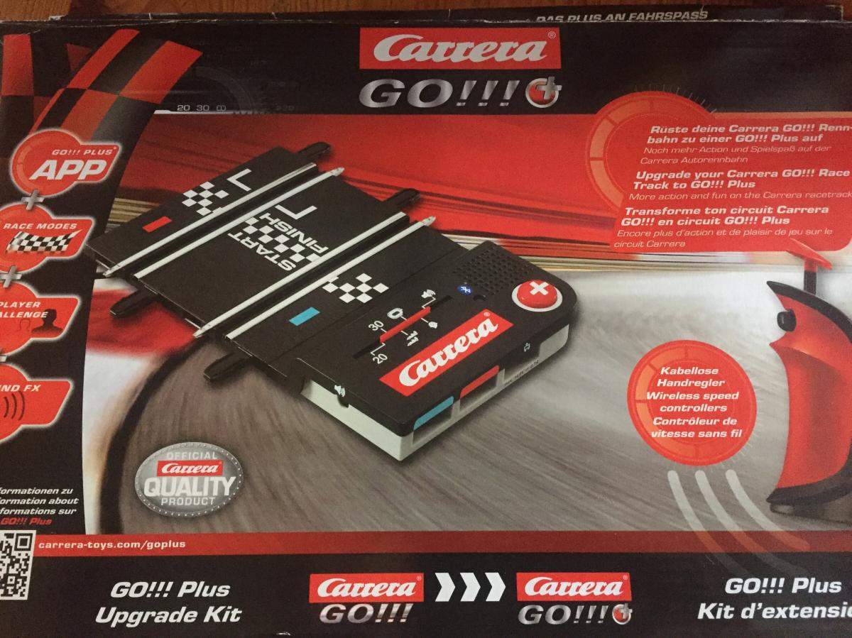

Date du message : lundi 2 mars 2020 à 15h28
Bonjour
Référence article: 1599101
Référence fabricant: 20061665
EAN: 4007486616653
Kit de mise à niveau Carrera 20061665 GO!!!
avec la procédure " mode d'emploi " toutes les alertes + bluetooth fonctionnent mais lors du lancement d'une ou des voitures elles ne réagissent qu'une seconde, si je monte un circuit court de 3 mètres après le compte à rebours les voitures peuvent parcourir environ 60 cm de course puis s'arrêtent.
j'ai plusieurs transformateurs neufs et des commandes neuves, aucun ne fonctionnent sur ce rail de connexion. Lorsque je met les commandes filaires, de toutes les positions du rail de connexion rien ne se produit, il y a le compte à rebours mais les voitures ne réagissent pas.
