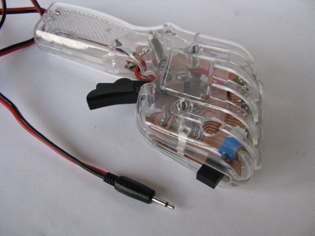

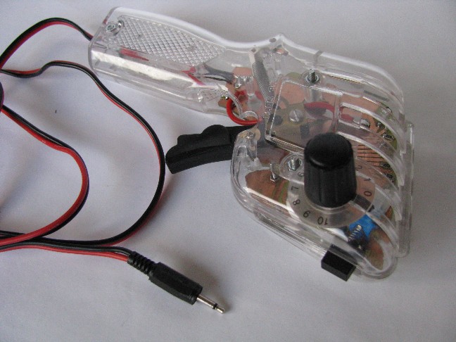

2 protos sont prêt et partent aujourd'hui dans le sud pour des tests chez IGUNES.
Voici les photos des poignées.
la première sans potar.
L'autre avec un potar comme pour le ninco N-digtal.
Les tests me diront la qu'elle fabriquer.

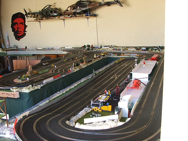

igunes
Date du message : samedi 13 septembre 2008 à 19h50
photo de la piste de test
