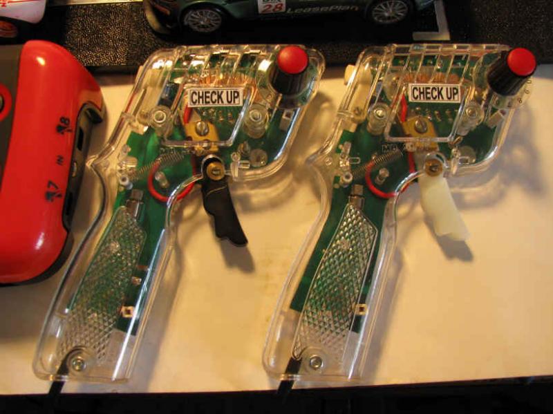

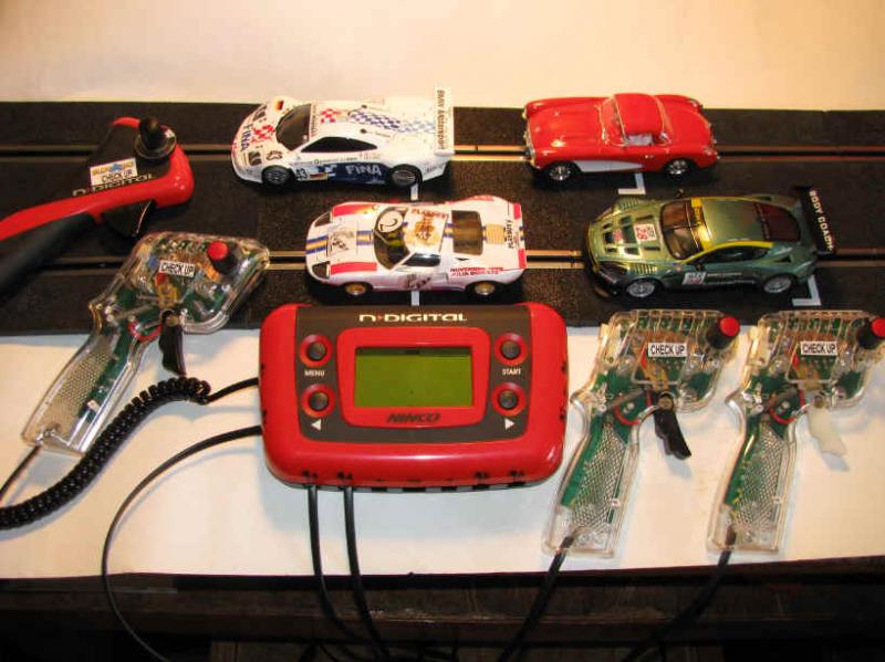

Poignée Parma (MbSlot) pour le N-Digital
jojo
Date du message : mercredi 14 mai 2008 à 14h12
Après beaucoup de problème pour me faire livrer par les différents fournisseurs, une dizaine de poignées à été livrées à un tarif de lancement spécial forum.
La version définitive utilise des coques MbSlot (copie de la parma avec quelque petite modification de perçage).
Quelles photos :
Les gâchettes de couleurs différentes sont blanches en parma et noirs en NbSlot. Mise à par ça il n'y a aucune différence.
La poignée Ninco modifié, moins de 60 euros. La Parma (MbSlot) 85 euros.
La première livraison est faite chez SaG. Mais leur site étant encore en rideaux, il faut la commander par téléphone. Le tarif de vente est de 85 euros. Ref Ci-NDP
Les poignées pour le Carrera digital sont actuellement en test et la Scalex digital arrivent. Les tarifs sont les mêmes quel que soit le système digital.
A+ Jojo

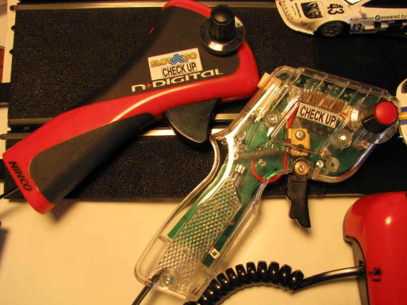

Date du message : jeudi 15 mai 2008 à 19h19
en premier temps la tenue en mains
la valeur de la resistance est réetaloné et donc elle est plus linéaire et donc moins violente que les ninco
le contact entre la résitance et le linguet qui assure une qualité du contact et donc des ordre transmis

J'ai trois poignées parma Ndigital, le plus gros avantage de ces poignées est leur fiabilité, les poignées ninco se dérèglent très vite et entraîne des comportements très déplaisants, comme une accélération en fin de ligne droite au lieu de freiner...j'avais viré le digital du circuit à cause de cela. Aujourd’hui le digital est remis en place et fonctionne parfaitement (à part des puces hs) et les sensations sont très bonnes.
la poignée ne fait pas tout dans la qualité du système, je nettoie à l'essence ou change systématiquement les tresses et les contacts de la poignée avant chaque session ,les tresses doivent être longue, large, bien plate, et en moustache (tresses pro race ninco), les contacts des rails doivent aussi être impeccables (virer les traces noirs), un lestage important permet aussi d'adoucir le frein et la brutalité du système(5à10g de plus qu'en analogique), il faut aussi s'assurer que la voiture repose bien sur le guide et non pas sur les roues avant pour avoir un contact parfait.
Ca demande certes plus de boulot de réglage mais si vous respectez tous ces détails le digital en poignée parma c'est le top! Presque aussi bien que le Davic et très proche en sensations.
Reste la fiabilité de la base dans le comptage des tours et certaines coupures de jus de 2-3s quand une voiture déslote (pas souvent mais ça arrive).
