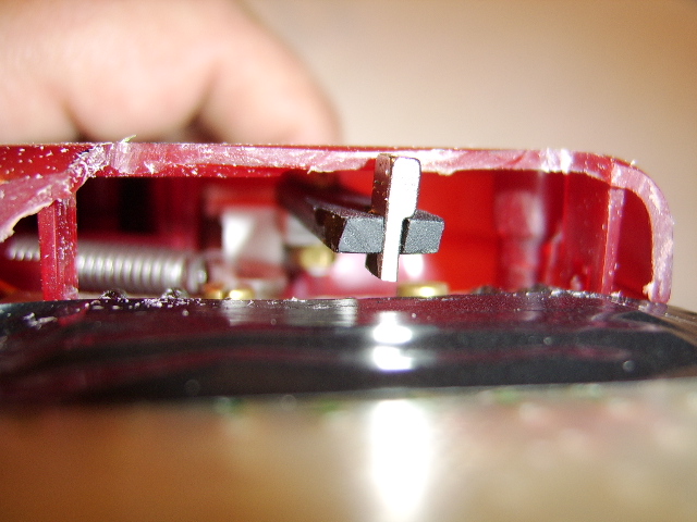

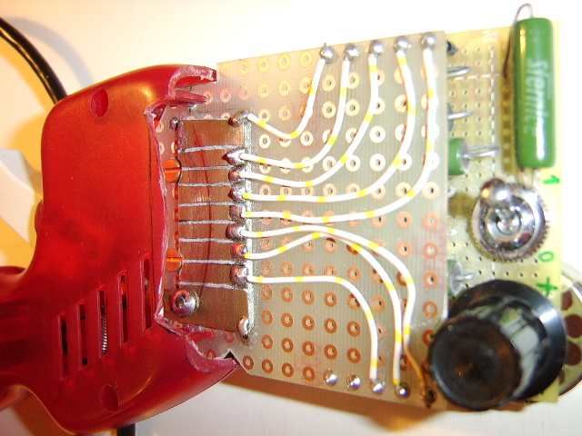

Certains posent la question de l'intérêt d'une poignée Ninco55, si c'est bien, etc....
Perso, elles ont un super intérêt : faire des poignées proto à pas cher...
Ce bidule présente l'énorme avantage de fonctionner sur tout : analogique, Davic, Ndigital et Scalex Digital...
il y a juste la platine à changer et voila.
Heu, actuellement, je l'ai redémonté pour mettre une commande sans contact. Là, ca ne gratte plus, ne s'encrasse plus, ne charbonne plus....
En fait, la bonne poignée, c'est celle avec laquelle on se sens bien !
kriekcrac
Date du message : dimanche 25 novembre 2007 à 01h11
Une commande sans contact
Avec des ILS apparemment...
