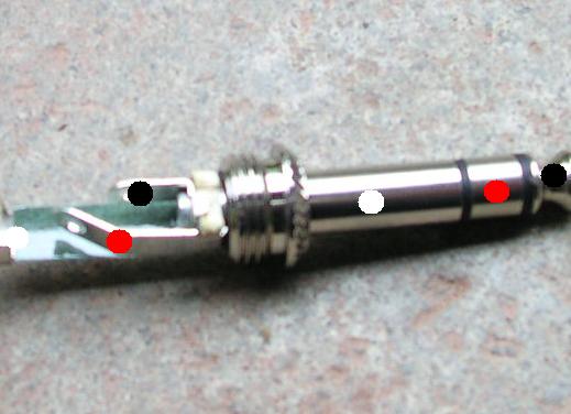

bonjour, nous avons enfin changé nos poignees standard scalex sport pour une mrrc 45ohm.
on a pris avec deux prise jack 3,5 pour brancher sur notre base scalex sport. il y a 3 fils ( un rouge un noir et un gris/blanc). j ai demonté la prise jack et il y a 3 petites fiches differentes en hauteur...
quelqu un pourrai t il nous dire quel fil va sur quel fiches (ou branche.... ?) j ai peur de griller l ensemble si je branche mal et dois je les souder ou smplement les passer dans le petit petit petit trou à cet effet ?
merci pour votre aide.

Ta prise Jack possède 3 broches :
- une très longue au centre : fil blanc
- une moyenne d'un côté : fil rouge
- une très courte de l'autre côté : fil noir
L'idéal est de souder tes fils sur ton jack et d'isoler tes broches avec de la gaine termo ou du scotch afin d'éviter que tes broches puissent se toucher (en refermant le jack par exemple...)

merci steph pour cette reponse hyper detaillee et hyper precise , photo en plus à l appui. mes deux garnements de 10 et 5 ans seront ravis ce soir apres montage. moi de meme !!!
merci encore !!!

poignee enfin branchée......et quel changement ! acceleration et freinage métamorphosés !!
que du bonheur ! pour ceux qui hésiteraient, ca vaut vraiment le cout d investir dans ces éléments...
