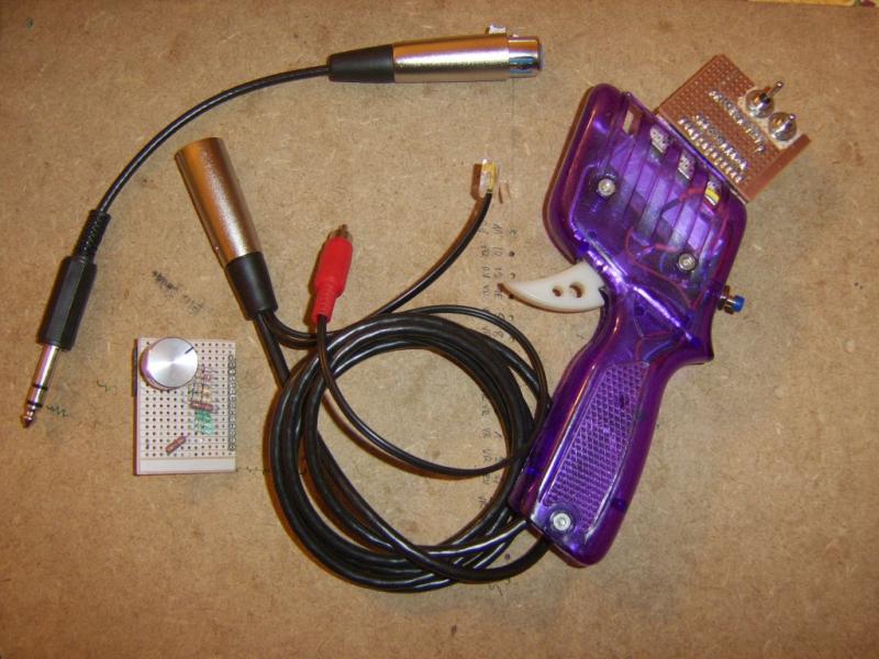

Depuis quelques temps, je travaille sur une poignée modulaire, qui serait universelle, aussi bien en analogique qu'en digital...
Après un certain nombre d'essais, je suis arrivé à ceci :

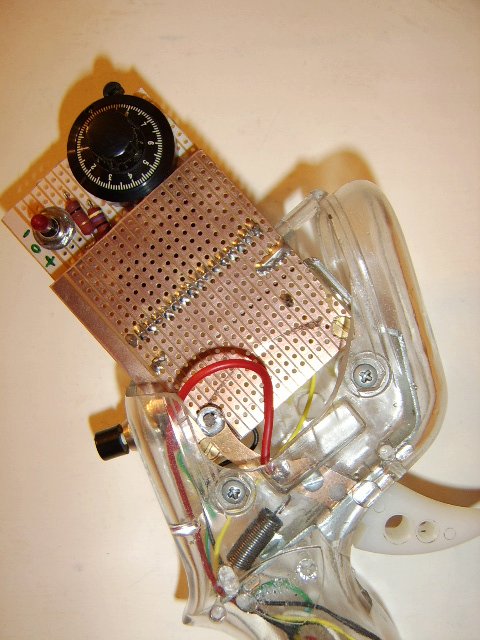

une base parma eco, avec différents modules analogiques reprenant certaines valeurs des parma (45, 25 75 hm, mais on peut faire ce que l'on veut...), un module qui reprends la techno PrMotor (avantage, une réponse identique quelque soit le moteur ou la tension de la piste), un module spécifique Ninco-Digital...
En cours d'essais, une poignée de base parma, mais sans contact, totalement compatible avec les modules existants...
En projet, un module SSD et un module Carrera Digital132...
Version analogique (compatible davic)
Version digitale (module analogique monté sur la poignée, module digital à coté, avec connectique dédiée)

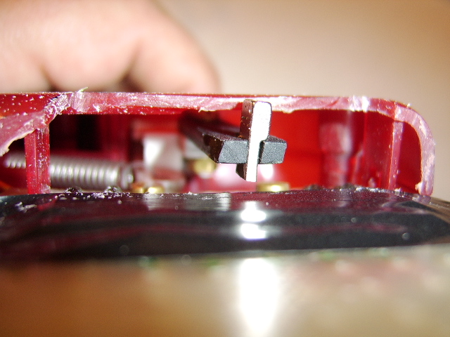

Prototype sans contact (base de ninco55)
Pour le "sans contact", la ninco55 m'a permis de valider le concept.
l'avantage du "sans contact" est l'absence totale d'encrassement, et donc d'entretien... La performance est constante...

L'intérêt du "sans contact" est de ne pas s'encrasser, donc les perfs restent constantes dans le temps.
C'est extrémement sensible en digital. Une poignée encrassée par charbonnage se réduit à un bouton on-off.
