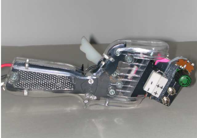

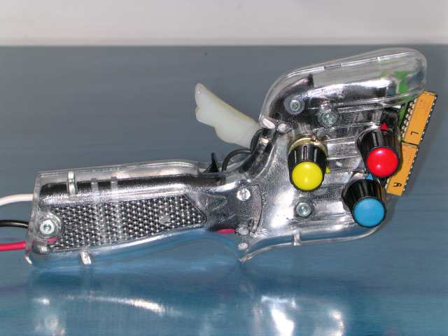

tu parles de quelle poignée ?
Celle-là ?
ou Celle-là ?
Alex ...

loops
Date du message : lundi 18 février 2008 à 22h11
Heu, la seconde...J'ai jamais eu l'occase de tester la première, ni de l'ouvrir (la tester puis l'ouvrir me tente bien d'ailleurs...)
Maintenant, pour la seconde, il faudrait voir l'interieur du manche de la poignée. En effet, certaines de ces poignées ont eu un potar kivabien sans le fameux composant dans le manche de la poignée...Celles ci fonctionnent très bien je crois...
Alex
Date du message : lundi 18 février 2008 à 22h13
Bon ben la seconde marche bien.... enfin la mienne.
Mon problème c'est avec la première !
Alex ...
loops
Date du message : lundi 18 février 2008 à 22h51
en regardant plus attentivement les photos, la NSR electronique à transistor (donc celle du dessus, qui à trois potars) est equipée sur son circuit de freinage, du fameux transistor malheureux... On le vois aus colliers plastiques qui maintiennent le composant.
La poignée du dessous, à base de resistance bobinée, n'en est pas équipé....
Voilà l'explication.

loops
Date du message : lundi 18 février 2008 à 23h30
Dans ta poignée electronique NSR, sur le circuit de freinage, tu as un transistor, qui est commandé par le potentiometre.... En fait, qd tu mets le frein, par analogie, tu ferme le robinet ! le problème, c'est qu'avec le transistor, le robinet n'est jamais complètement fermé, et fuit... C'est la meme chose avec le circuit de freinage. qd tu mets le frein "à fond", normalement, ton moteur doit etre en court circuit complet, mais à cause du transistor, ce n'est pas le cas....
c'est bon là ?
(rappel de physique : un moteur electrique tourne qd on le met sous tension... Qd on le fait tourner à la main, il genère du courant (dynamo de vélo), qu'il "consomme" en mettant ses deux bornes en contact. Le fait de mettre un truc comme une résistance ou un transistor entre ses deux bornes l'empêche de consommer instantanément tout le courant qu'il cré en tournant. ici, le coupable, alias le transistor, se comporte comme une diode, et limite la tension consommée... à 0.7V. A mon avis, le composant n'est pas le bon, ou n'est pas bien cablé... Vais réfléchir au sujet tiens !)

Sebastien
Date du message : mardi 4 mars 2008 à 00h33
salut j'ai la meme poigné nsr electronique que toi a tu essayé de reglé l'antipatinage bouton jaune car j'ai remarqué que cela avait une influence notable sur le frein. Sa fait maintenant trois moi que je roule avec et vraiment j'en suis plus que content et je n'ai jamais eu de soucis de frein. Es ce que tu as fais un test avec une autre poignée nsr digital ou avec un autre moteur?
