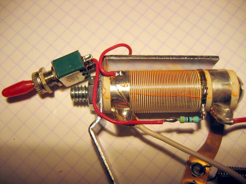

j'ai une poignée Parma eco 45 ohms avec inter pour passer à 25 ohms , je voudrais changer la résistance pour passer de 45 à 35 ohms quelle valeur de résistance je dois choisir

La formule de calcul avec 2 résistance en // est R1*R2/(R1+R2) qui devra avoisiner 35Ohms dans ce cas.
Bon calcul !
Did11
Date du message : samedi 25 avril 2009 à 19h30
si j'ai bien compris valeur de la resistance = 19.6 ohms
j'ai essayé 2 resistances de 10 ohms en ligne ou parallèle
j'ai mème essayé une resistance de 22 ohms, dans tous les cas au mieux je suis arrivé à 30 ohms .
pour l'instant sur la poignée pour passer de 45 à 22.5 ohms j'ai une resistance de 55 ohms , je me demande si il me faudrait pas une 70/72 ohms ?

CMR2
Date du message : samedi 25 avril 2009 à 21h57
Did11 a écrit :si j'ai bien compris valeur de la resistance = 19.6 ohms
a++did11
Plutôt 150 Ohms en // avec 45 : 150*45/(150+45) = 34.6 Ohm

salut
je voudrait réaliser cette modif sur mes parma ho 45 avec inter /35
tu pourrais mettre quelques photos de la modif et les pièces qu'il me faudrait stp ?

Salut à tous,
Voici quelques calculs simple sur les résistances, ma parma en 45 fait également 35 et 25.
R=(R1*R2)/(R1+R2) soit avec 100ohms : (100*45)/(100+45)=31
et avec 60 ohms : (60*45)/(60+45)=25
Sinon voici un tuto du très bon site de Med à cette adresse:
http://medslotring.free.fr/switchparma.html

une petite photo de ton montage 45 / 35 /25 (avec un inter on/off/on je suppose
NIK911
Date du message : dimanche 5 décembre 2010 à 11h44
Je n'ai pas de photo de ma poignée, mais j'ai fait le même montage que sur le lien de MED que j'ai passé avec un inter effectivement on-off-on.

Bonjour
j'ai un petit tableau automatique de calcul de résistance sur exel si cela interresse quelqu'un je l'envoie par mail .
Valeur ohms d'origine poignée 55
Valeur recherchée Valeur de R avec la résistance fixe de --> 55
45 248
35 96
30 66
25 46
en rouge valeur de la poignée
en bleu valeurs recherchées
en noir valeur de résistances à insérer
A++ Did11

g2n
Date du message : dimanche 5 décembre 2010 à 12h55
donc ayant une 45 hom si je veux avoir deux split 35/25
pour obtenir 35 : resit 96 hom
et pour obtenir 25 : resist 46 hom
a souder ensemble au début de la résistance parma comme la
sauf que la resist 46 sur le 2eme pole de l'inter on/off/on c'est ça

bonjour
pour une poignée au départ de 45 ohms j'aurai mis une résistande de 158 pour avoir 35 ohms
et une de 56 pour avoir 25 ohms
