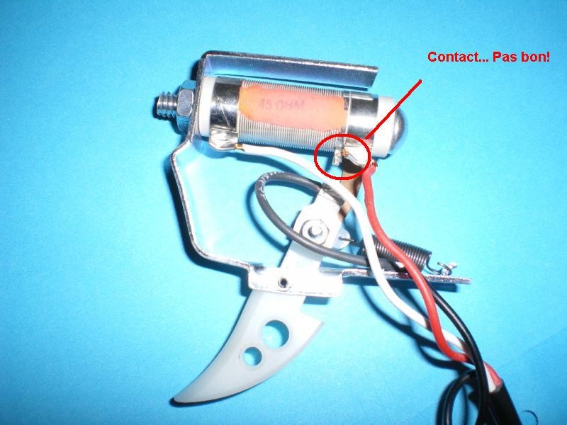

| loloslot38 a écrit : Hello
bon j'ai un pb avec une de mes deux parmas
ci dessous les photos
et sans la coque
en gros je la branche et ca chauffe ???? et sans l'utiliser en plus !!! juste brancher
est ce que il y en a parmis vous qui ont deja eu ce pb et qui pourraient m'aider
un court circuit quelque part, peut etre au niveau du fil rouge qui vient lécher le bobinage
...JL63 a trouver le problème le contact de frein a bouger (fil rouge) il faut le retirer vers le bout de la résistance le régler de manière a se que la gâchette face contact et derrière mettre un peut de verni a ongle ou de la colle bi composant et surtout pas de cyano car quand sa chauffe sa dégage de la fumée de tu pleure

D'après la photo il y a un truc louche:

merci a tous les deux je vais verifier ce contact [url=http://www.i-services.net/membres/forum/messages.php?uid=78493&sid=37815&idsujet=1470265&page=0#bottom]Mon circuit[/url]

merci les gars j'avais le meme problème de poignée qui chauffait au repos,mais comme ça marchait,je n'avais pas cherché à comprendre grace à vous,c'est réparé
