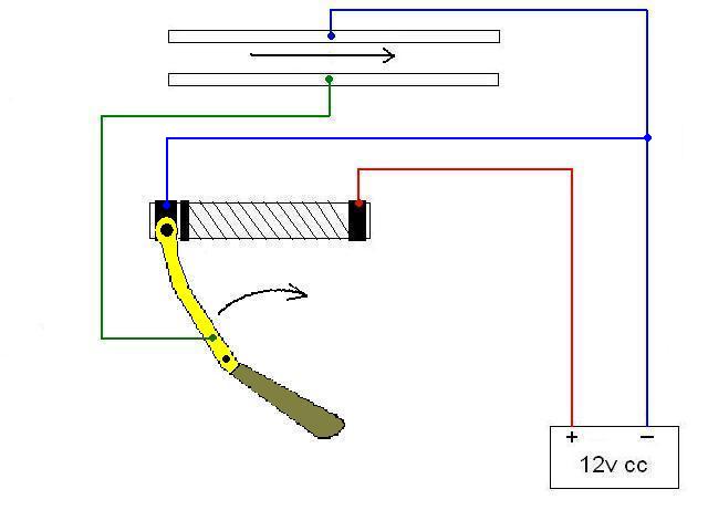

Principe de fonctionnement. Le fil bleu reliant le contact au repos du curseur au négatif de l'alimentation est celui du frein :

lefouderc a écrit :Je pense qu'ils doivent savoir. Sur le schéma de pepe_plus, on peut voir que, au repos, c'est le négatif de l'alim qui arrive au rail. Cela a pour effet de bloquer le moteur. C'est ce qu'on appele le frein. Cette freinage dépend du moteur. Certain en ont + d'autre - . N'hésite si t'as besoin de plus explication. a+salut
