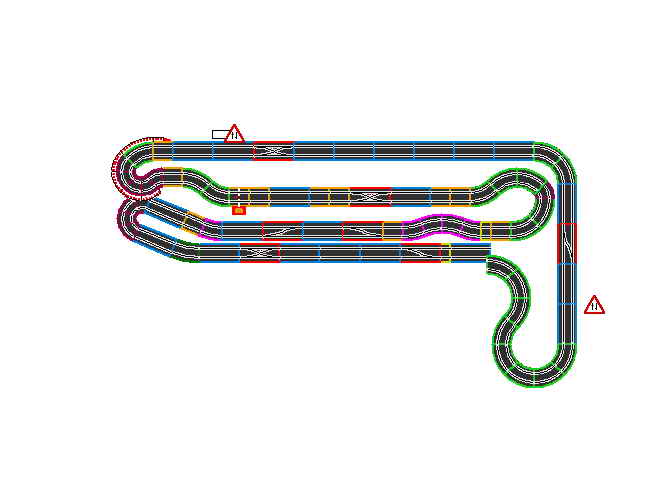

Pour la détection des voitures sur les pistes supérieures à 2, j'ai cru comprendre qu'il faut acheter des rails spéciaux avec une zone de coupure, et qu'il y a un fil qui part de ces rails et qui va dans la console pour l'informer du passage des voitures. Si en plus il y a la pit lane, il faut un accessoire spécial pour que les deux jacks rentrent dans le même connecteur de la console. C'est bien ta config?
Est-ce que les voitures sont bien comptées sur les 2 premieres pistes? Ou est-ce que ca débloque quelque soit la piste? Il faudrait que tu décrives précisément ta config et tous les tests que tu as fais, on devrait pouvoir trouver méthodiquement l'élément qui est en cause (peut être la console, ou des saletés dans la prise femelle jack qui est dans la console). Est-ce que la pit lane marche bien?
Il faut peut etre repartir d'un circuit bidon de quelques segments et rajouter au fur et à mesure des segments douteux en refaisant à chaque fois tous les tests pour voir à partir de quel segment ca ne fonctionne plus.. si ca débloque dès le départ, c'est peut être carément la console qui a des problèmes.

non ma 3eme voie se trouve apres le rail de detection/base
le debut de la 3eme voie au premier panneau double sens et fin a l autre

Donc théoriquement la troisieme piste n'a rien à voir avec tes problemes de comptage et ces problemes doivent normalement etre liés uniquement au segment qui est devant la console. Tu n'as pas dit si toutes tes aiguilles fonctionnent bien? Si c'est le cas ca doit forcément etre un probleme avec les zones de coupure devant la console, ou bien la console elle même, je ne vois pas d'alternative.

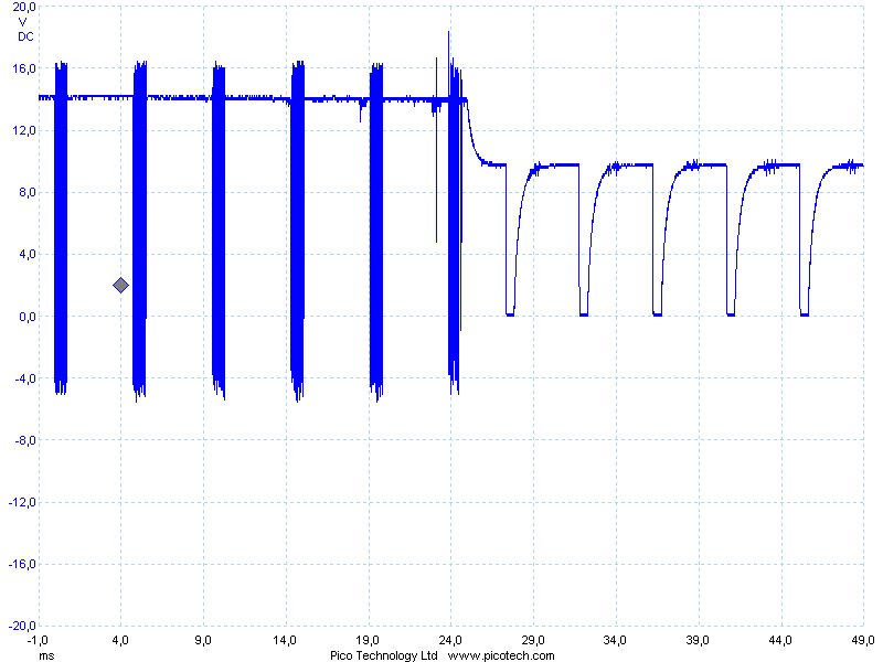

A quelle distance est le rail de la console ? Quel genre de fils as tu utilisé? Voila ce qu'on voit au moment du passage d'une voiture sur le rail de coupure:
A gauche, c'est le trafic 'copié' du trail principal, au moment ou la tresse de la voiture fait jonction entre le rail principal et la zone de coupure. A droite on voit la voiture faire chuter la tension. La durée de la chute donne la position du bouton de changement de piste, l'intervalle entre deux chutes le numéro de voiture. Le graphe a été fait avec la voiture 8. On voit qu'il y a un condo qui se recharge entre deux chutes. Le condo est très probablement dans la console car de mémoire il n'y a pas d'électronique au niveau de la coupure, juste des fils qui reviennent dans la base. Si ce condo met plus de temps à se charger à cause de l'ajout de longueur de fil, et si les voitures se suivent d'assez pret au moment du passage sur la zone, va savoir si tu as le même signal chez toi. Pas moyen de te faire préter un oscillo et de vérifier ce que ca donne chez toi?
pas facile ca de choper un oscillo: mais bon j ai utiliser du multibrins genre 2mn2 et il y a 1.25 voir 1.5m de longueur....

bilboom a écrit :pas facile ca de choper un oscillo: mais bon j ai utiliser du multibrins genre 2mn2 et il y a 1.25 voir 1.5m de longueur....
Je pense que tu n'as pas d'autre solution que de faire un essai en reprenant la longueur de fil d'origine et voir si ca change tout...
