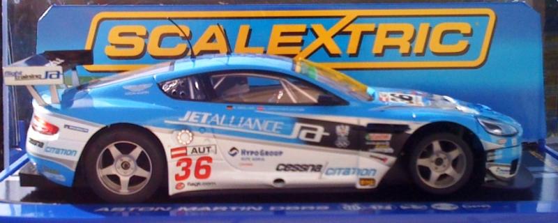

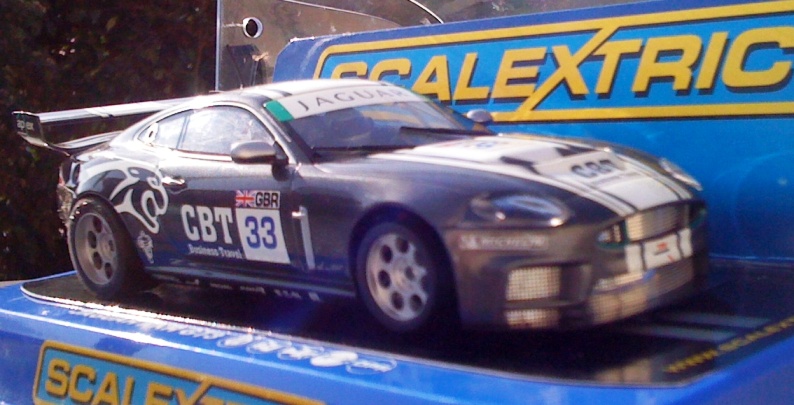

Nsr super grip ou bien Ultimatt en 20x12 ou 20x 12, comme tu veux.
Si je peux me permettre de te donner un conseil, change tes jantes plastique par des alu en 17". Pour cela tu devras toiler les extrémités de tes axes de roues pour permettre d'y installer des jantes D 2.40 standard car sur scalex les extrémités sont moletées et sont donc logiquement plus grande en diamètre.
Tu verra les scalex sans aimant dans cette config sont super agréable à piloter.
Voici deux de mes auto scalex équipées de la sorte.
teamnico, le sloteur déjanté.
