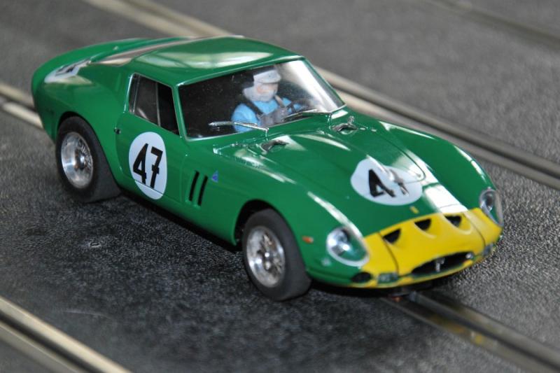

A noter que BRM est particulièrement connu pour ses jantes alu à rayons
et ses pneus "taille haute" en 20 x 7 , 22 x 7 et 22 x 9, très appréciés des amateurs de voitures "anciennes",
par exemple et au hasard une Ferrari 250 GTO Fly... que j'ai équipé avec ce type de jantes et de pneus
Message modifié le vendredi 5 juillet 2013 à 19h37 par Viraufrin

Joli ta ferrari je pense prendre des f15 et si ça va pas des p6.
