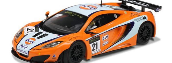

Bonjour
je souhaite acheter une mclaren MP4-12C scalextric et connaissant la qualitée des pneus scalex j'aimerais en prendre d'autres (j'ai une piste carrera et roule parfois sur du ninco ).
J'ai deja essayé les pneus NSR ultragrip sur d'autres voitures je pense me diriger vers ceci mais je ne sais pas quelles dimensions prendre.
merci d'avance pour vos conseils

Il existe des pneus "F1" UltraGrip chez NSR en 20 x 13 (référence 5221)
mais tu as aussi les pneus "Fly Classic" UltraGrip en 21 x12 (référence 5219) qui font bien l'affaire en tenant mieux sur les jantes

Oups, avec la photo, c'est mieux : ce n'est pas une F1...
Donc rectification : du pneu taille basse UltraGrip en 20 x 10 (référence 5209) ou 20 x 11 (référence 5231)
