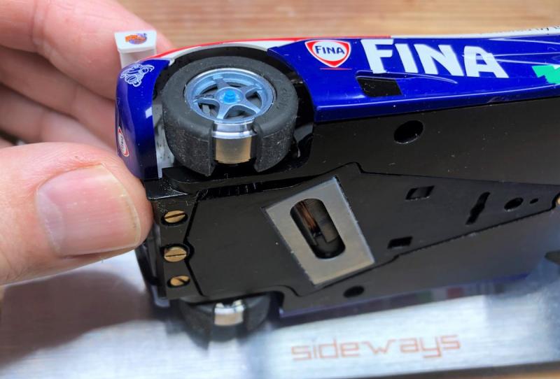

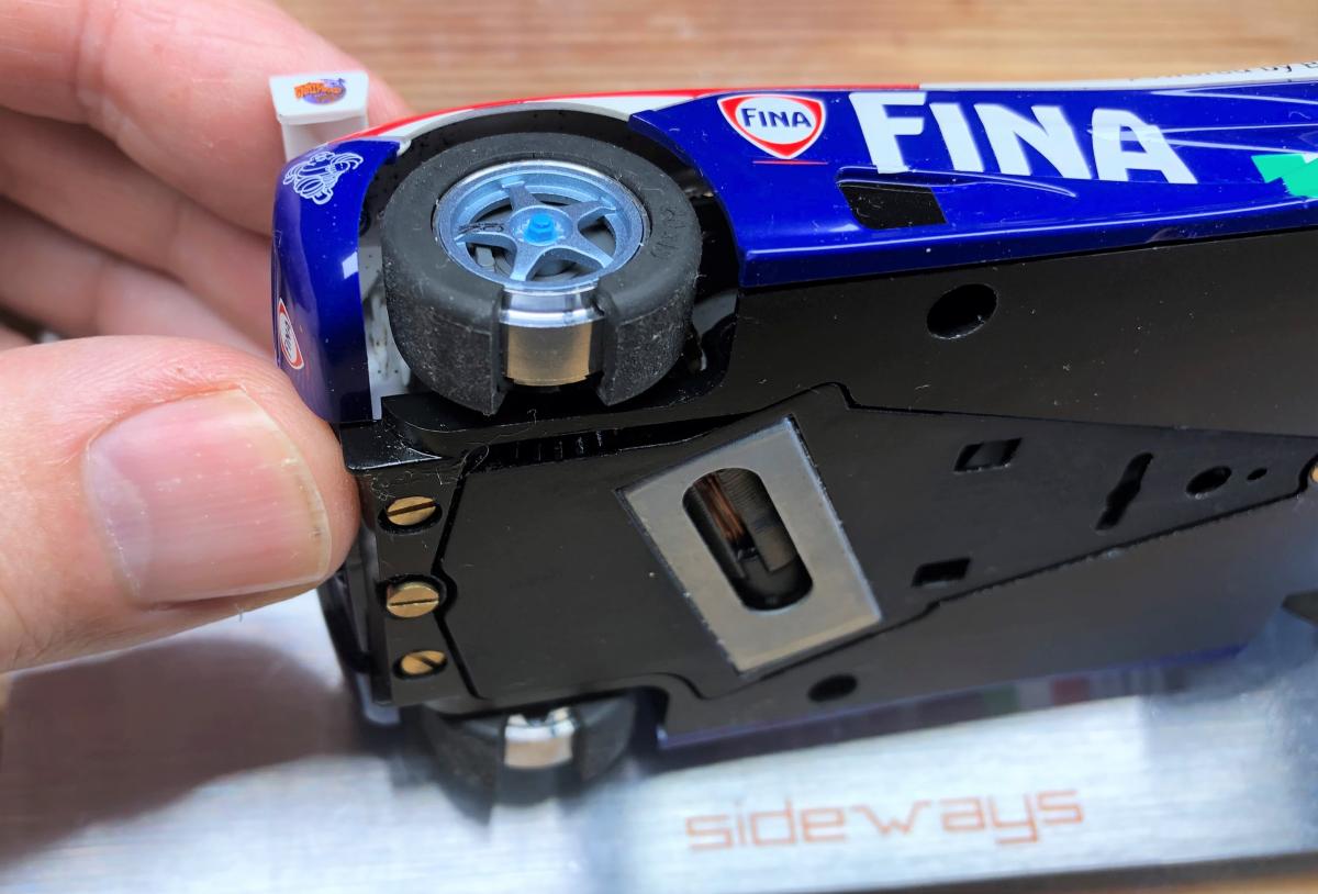

Aujourd'hui une petite surprise en sortant une voiture de la vitrine.
Les deux pneus PRS ont cassé. Ils ont un peu plus d'un an, n'ont pratiquement pas roulé.
La cassure est à l'opposé du point d'injection, un problème d'injection classique.
Cela vous est-il déjà arrivé ?

OUI, cela arrive régulièrement...
Je pensais que c'était dû au vieillissement de pneus de mauvaise qualité, sous l'action de la lumière naturelle ( Ultra-violets du soleil ???)
Depuis quelque temps, je range mes pneus arrières à l'abri de la lumière et je traite les avants à l'huile de paraffine.
Mais je n'ai pas suffisamment de recul pour pouvoir dire si cette méthode est efficace ou pas.

J'aime bien boire de la bière, surtout en été, mais je ne pense pas que ce soit le poids de la voiture qui va créer une contrainte suffisante sur les pneus pour générer cette cassure.

Je pense que c'est imputable à la qualité de la gomme. Attesté par le fait que, depuis des années que j'utilise des pneus uréthane, aucun ne m'a encore lâché.
