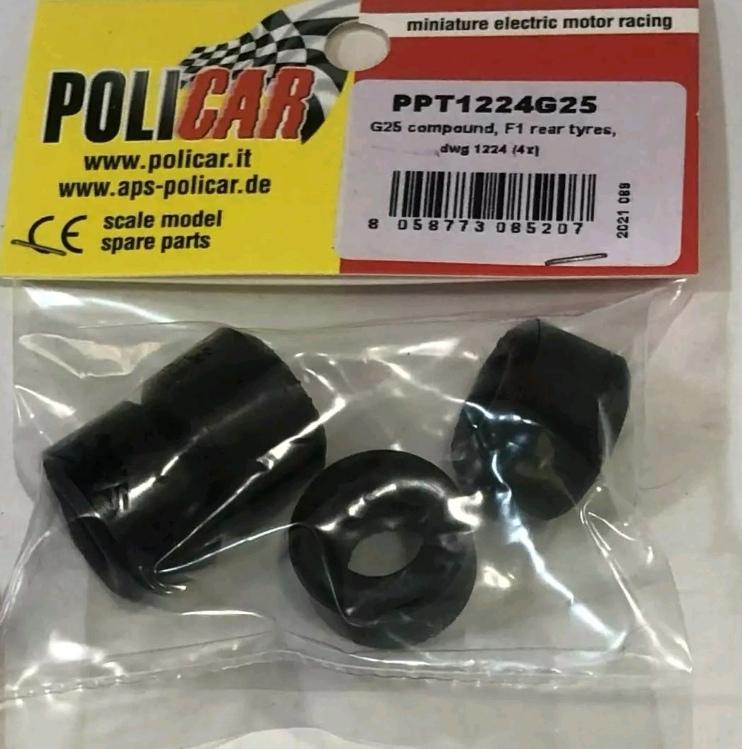

N'étant pas un très grand utilisateur de gommes Policar, est-ce que quelqu'un pourrait m'expliquer à quoi correspond la gomme G25 pour des pneus arrières de F1 ?
Type de gomme, pour quelle piste...?
D'avance merci !

Il s'agit de pneus 25sh pour les F1 modernes de Policar, avec une gomme semblable à ce que Slot.It propose depuis peu pour ses GT3.
Ce sont les pneus que j'utilise sur ma piste Carrera (peinte). Je les trouve nettement plus efficaces, les pneus d'origine donnant très peu d'adhérence.
Pour info il m'arrive aussi d'utiliser des 25sh sur mes RevoSlot (réf. RS202WG), très efficaces sur Carrera.

OK c'est une gomme 25 Shore, mais c'est similaire à du P6 type "caoutchouc classique" ou c'est de l'uréthane ?

Panoz57 a écrit :c'est similaire à du P6 type "caoutchouc classique" ou c'est de l'uréthane ?
C'est du « caoutchouc classique » (avec des guillemets en effet
), similaire à du P6.
Et c'est une gomme spécifique, G25, différente de la C1.
Policar propose aussi cette gomme pour les F1 des années 70.

Avant que Policar ne sorte ses pneus G25 j'utilisais les NSR 5284 (Supergrip, d'origine pour les Formula 86/89) et les 5285 (UltraGrip) sur les monoposto modernes de Policar.
L'avantage de la référence PT1224G25 est que le pneu se place encore mieux sur la jante.

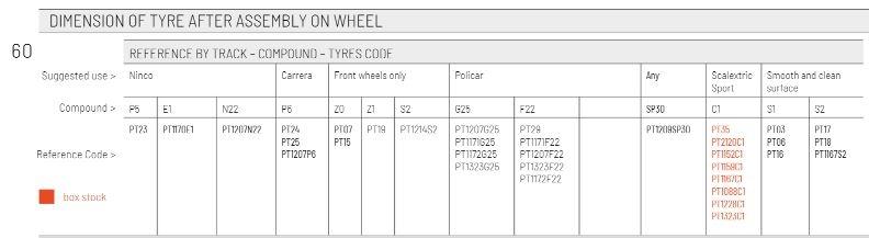

En effet , il y a 2 types de gomme pour le PT1224 . C'est bon à savoir , ca change des référence Slot it où il y a une référence par type de gomme.
Si l'on en croit le catalogue Slot it en page 60, la G25 est préconisée pour la piste Policar
Ca fait pas vraiment avancer le Schmillblick
