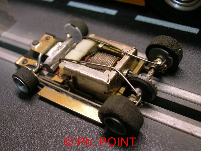

Salut, j'aimerai savoir comment modifier les pneus et jantes de voitures Tyco car quand je scratch mes tutures , ça dépasse un peu trop a mon gout.

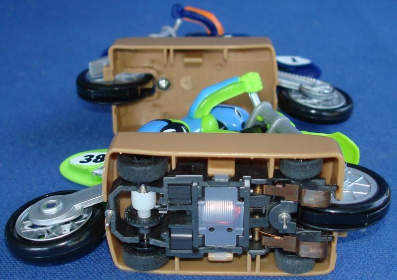

Je viens de voir que les chassis de motos Tyco seraient ce qu 'il me faut, je vous poste une photo pour l 'exemple.
Merci.

Fredport a écrit :Salut, j'aimerai savoir comment modifier les pneus et jantes de voitures Tyco car quand je scratch mes tutures , ça dépasse un peu trop a mon gout.
Je viens de voir que les chassis de motos Tyco seraient ce qu 'il me faut, je vous poste une photo pour l 'exemple.Merci.
Tu limes ou meules l'extérieur de la jante pour obtenir la largeur voulue, c'est tout...

Avant de meuler la jante, tu alimentes ton châssis avec une alim quelconque pour faire tourner les roues.
Tout doucement, le moteur des HO n'est très puissant, tu approches une lame neuve fine genre X-Acto et tu fends le pneu à la largeur désirée.
Ensuite il faut au papier de verre "casser" l'angle d'attaque du pneu pour refaire un léger arrondi.
Reste que la jante à faire...
L'idéal reste quand même de monter jante et pneu sur une vieil axe et le tout monter sur une perceuse pour ne pas griller le moteur
