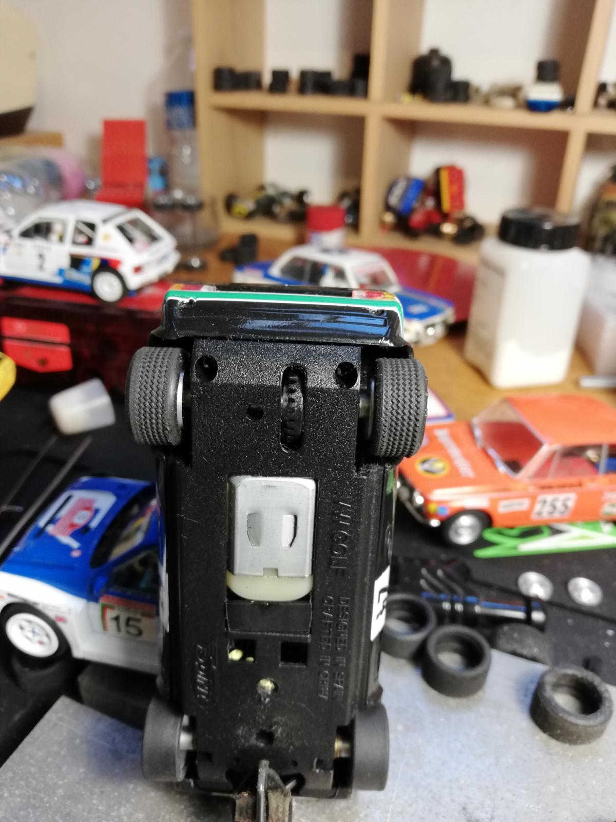

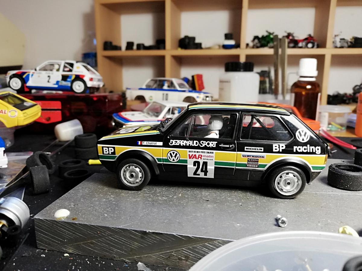

j'ai 2 golf GTI Spirit, elles roulent en pneus NINCO 19x10 (un peu trop larges mais ça fonctionne sans dépasser des ailes) ou en pneus NSR ref.5251 CLASSIC taille 18,5x9 mm (voir photos ci-dessous pour les pneus Spirit).
Ces pneus ne sont pas parfaits, ils ne sont pas super bien calés sur les jantes (prévus pour des jantes un peu plus grandes en diamètre), mes Golf sont équipées de NC1 et il n'y a donc pas de recherche de performances.... dans ce contexte là, ils vont très bien, je ne sais pas s'ils supporteraient un moteur cage longue avec beaucoup plus de couple....
J'essaierai de monter un moteur NC2 demain.... Bon OK, ce n'est pas le plus puissant des moteurs cages longues mais vu le gabarit de la Golf, je pense que ça suffira largement.....

Sur tes photos ce sont les pneus NSR ? si je comprends bien ?
