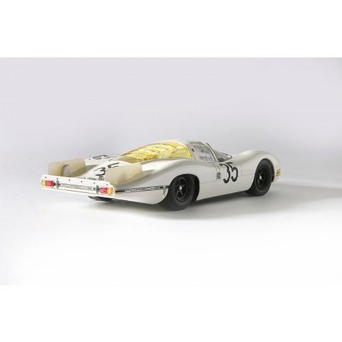

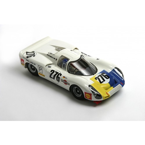

je suis en train de remonté des SRC , mais les pneus livrés sur les axes c est vraiment de la daube

merci mais personne n a déja monté des pneus sur ces autos bizarre non !!!!

si, mais j'ai enlevé les jantes d'origine pour les remplacer par des sloting plus.
fastwagon
Date du message : lundi 6 juillet 2015 à 15h02
cousinhub88 a écrit :Idem, avec des uréthanes Paul Gage sur des jantes CB Design sur les Matra.
Sinon, tout d'origine sur les Capri et les Alfa qui roulent très bien comme ça.
Piste bois.
Date du message : lundi 6 juillet 2015 à 15h31
Sur la Matra j'ai pu mettre des Yellow Dog 1500 en diminuant légèrement leur diamètre extérieur au tour à pneus.

Que te faudrait-il comme information pour les pneus des Porsche? Les côtes de la jante? Un pneu?

Pour faire un nouveau modèle j'ai besoin du diamètre de la jante , sa largeur , la largeur de l'épaulement pour la gorge du pneu et son diamètre
ensuite le diamètre que le pneu doit faire lorsqu'il est monté sur la jante et sa largeur
Pour le bombé des flancs ,je me sert des photos d'époque pour que le pneu soit le plus réaliste possible
Dans ce cas je n'ai pas besoin d'un pneu SRC , un pneu d'origine m'est seulement nécessaire dans les cas vintage ou il faut reproduire les crans sur les cotés , les lignes circulaires ou les inscriptions

j'ai ce qu'il faut pour les porshe 907L et porshe 908 !!!!!!!!
