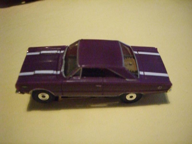

Ce modele est bien fini avec baguettes peintes, on distingue meme l' inscription plymouth, les feux , l'insigne de capot, malheureusement elle me semble disproportionnee pour s'adapter a ces fichus chassis.
Elle roule tres mal elle sautille est n'avance pas vite, je suis pourtant pas un acro de la vitesse. Le chassis est un aurora nos et la caisse est une repro, je ne sais pas si les originales etaient aussi bien finis.

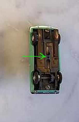

La premiere chose à faire est de mettre une goutte d'huile sur l'axe de l'induit .
Attention : Une mini-goutte et une seule (de la taille d'une tete d'epingle) dans le trou indiqué par la flèche.

Salut, j' ai mis de l' huile un peu partout, ca marche beaucoup mieux, je n' aurais pas cru améliorer autant rien qu 'en huilant les mécanismes.
Par contre ca déslote facilement, peut etre que ca vient de la vis de devant un peu trop proeminante.

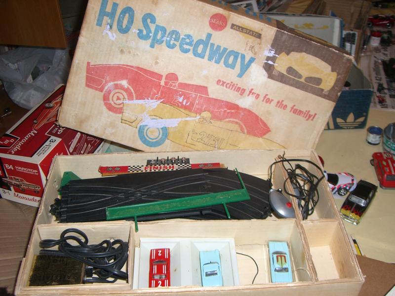

Sur quelle marque de piste HO roules tu ?
Date du message : mercredi 27 octobre 2010 à 17h25
J' ai rangé le circuit, je ferai les vérifications plus tard, je suis sur plusieurs trucs en meme temps. J' ai pour le moment un tout petit circuit de marque Sears qui doit dater du debut des annees 60. Il y a un croisement et des ajustements pas terribles, mais ca vient tout de méme de la voiture car elle se barre plus que les autres.

Sears est une chaine de magasins aux etats unis . Comme les galeries lafayette par exemple en France .
Ta piste doit etre de la marque MARX .
"car elle se barre plus que les autres..." - Les autres se sont des voitures d'autres types ou bien d'autres T'jet500 Aurora ?
Date du message : jeudi 28 octobre 2010 à 01h20
Je ne sais pas si le circuit est de marque Marx, ce n' est pas marqué sur la boite, les voitures que l' on voit dans la boite sont des Marx, la rouge roule pas trop mal.
Quand je parlais "des autres" je faisais allusion a la Thunderbird rouge est d'autres plus actuelles non visible sur la photo.
J 'ai fais fonctionné ce circuit en actionnant directement le variateur d' un transfo de chemin de fer. J 'ai essayer également les petites poignées, les voitures roulent par a coup, c' est tout ou rien.
