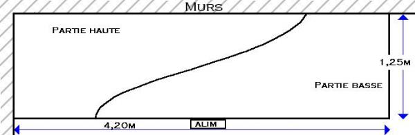

Voici une nouvelle de plus (il pleut donc pas de taff alors j'en profite)

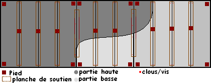

en image le plan (rapide) de montage des planches de base
Il y a donc 11 planches de 38cm de large chacunes. J'ai revu le nombre de pied cela fait donc un nouveau nombre de 20.

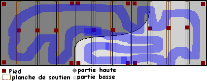

Bientôt pour vous l'ébauche de mon tracé de circuit.
Autant être rapide pour vous montrez vite fait :
C'est vraiment du vite fait, mais sur papier c'est nettement mieux!!!
Ciao à tous

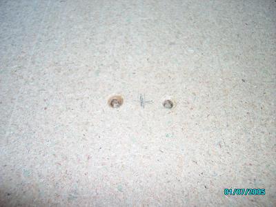

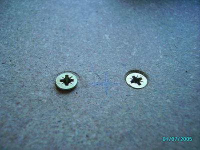

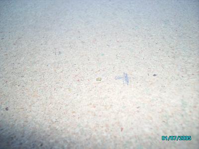

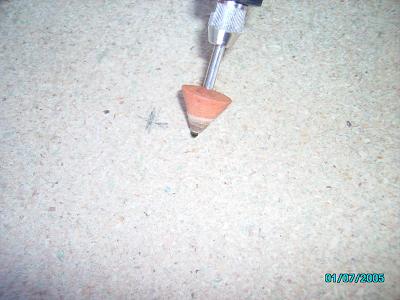

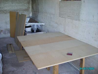

Le temps fut tellement mauvais cette nuit que je n'ai pas pu bosser ce matin, alors voici mon avancée : raccordement de 4 planches et fixation rapide des 6 premiers pieds, je vais améliorer ça plus tard car mon patron va me filer des tasseaux.
Pour bien procéder au moment du percage j'ai d'abord fait un premier trou (image 1),
ensuite j'ai fait un col en haut du trou grace à ma mini perceuse (image 2 et 3), après je visse -logique!- et vous pouvez voir (image 4) que lorsqu'il y a un col de fait la tête de vis ne sort pas de la planche, c'est alors plus facile pour la suite. Finalement sur la dernière image vous remarquerez la taille de la base de la piste (et les 2 baignoires au fond qui ne servent à rien et qui vont disparaitre...).

Dan: c'est un bon début mais une chose m'interpelle pourquoi vouloir mettre tant de pieds pour soutenir votre circuit ? Quelle est la surface totale du plateau ?
73 QRO et A+

J'ai donnée aupravant les dimensions des planches et du plateau. Ce dernier fera 4,20 mètres par 1,35 mètres environ et comme les planches ne font que 38 centimètre de large il faut que je les assemble et une fois assembler elles ne sont pas bien solides alors je dois mettre des pieds presque sous chacunes d'elle. Et en plus de ça je veux pouvoir couper le circuit en 3 parties il me faut des pieds en plus (cf. les schémas plus haut^^).Mais au final par rapport à mes prévision je n'ai que 6 pieds pour les parties de 4 planches et 5 pieds pour la partie des 3 planches.
voilà l'explication.

plutot que mettre un tas de pieds ça n'aurait pas été plus simpe (voire moins couteux) de rigidifier l'ensemble par trois tasseaux de soutien en dessous (un de chaque coté plus un au milieu), dans le sens de la longueur?
a+
F5JFS
Date du message : vendredi 18 août 2006 à 18h30
Demether: c'est un peu à ce que je pensais
Dan:au club nous utilisons un circuit modulaire 4 voies Ninco long de plus de 30 m. Afin de réduire le poids des divers éléments les rails sont fixés sur un plateau de CTP 8 mm rigidifié par un entourage en tasseaux de 40 x 40 mm.
Dans votre situation, il serait plus simple je pense
d'utiliser ma même technique avec du tasseau 30 X 30 mm pour chacun des panneaux et ensuite de visser chaque panneau de leur côté le plus court sur un tasseau maître de section plus importante reposant alors sur des pieds.
73 QRO à tous !
