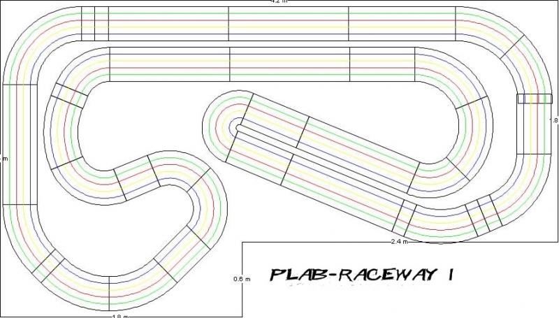

Bon aller je me lance...vos avis sont les bienvenus
la piste est dessinée en 4 voies mais je n'en fait que 3, je pense que la largeur est bonne.
plateau env 4m x 2,40 au plus large
- Pistes Bois
- Plab-raceway...1ere piste Ayéééééééééééééé...c'est partie !!

A part ça vous ne me donnez pas beaucoup d'avis...
Pour un 3 voies quelle est la bonne largeur en étant raisonnable ?? 26cm ça va ?
conceptcar
Messages : 1.025
Nombres de voitures : 6 ans
Date du message : mardi 25 novembre 2008 à 21h59
RayMoulad a écrit :26cm ça va ?
26cm c'est un mini
moi je marcherais par principe sur 10cm d'ecart entre les slots ce qui fait deja 20cm
ensuite pour les slots exter un mini de 5 cm en plus de chaque cote et en ligne droite ce qui fait 5 plus 5 =30cm
et dans les courbes un degagement de 10cm au lieux de 5cm est pas mal
mais ca prends de la place ...ç'est le ratio de carrera
tu peut toujours gagner 2 p'tit cm au total entre les slots passer à 9 d'ecart mais pense au glissades et place dans les courbes

De toute façon,c'est un post payant et réservé à un public averti.En tout cas,moi ça m'aurait pas plu d'être traité de céleri à merde : c'est pas une virgule qui lui manque au Manou c'est une case toute entière.C'est vrai ça,à peine arrivés sur le forum les petits nouveaux se font agresser,insulter,bientôt molester.Mais ou va-t-on ?
Pour en revenir à ton projet de piste,je trouve que pour un premier jet c'est plutôt pas mal .Ceci posé,j'aurais tendance à dire que le virage en épingle n'est pas assez échancré (en tout cas beaucoup moins que la barboteuse de Manou).

sinon, raymoulade ! 26 cm !!!! ça me parait vraiment juste ! moi, j'ai 19 cm, et j'ai que 2 voies ! et encore, en ligne droite !!!! donc si tu compte + d'espace dans les courbes pour la glisse !!!! bin, ça fait vachement + !!!! maintenant, ton idée de tracé 4 voies (logiciel je suppose ?) est bonne et tu n'en fait que 3 !!! good ! mais il faudra de toutes facon, + dans les courbes !!
maintenant, c'est sur que le mieux, bin c'est qu'un type sympas qui a fait un 3 voies te renseigne certainement mieux que moi !!!!
sinon, j'aime beaucoup ton tracé !!!!

Pas grave , en fait je voudrais faire un peu embiance circuit Américain années 65/75 mais aussi un peu coté Européen...un mélange des 2
Peut être aurait tu des documents la dessus ??

Salut, sympa pour un premier jet . Vas tu le faire en bois ?
Si oui, en trois voies, je supprimerai la voie verte ( La quatrieme voie exterieure ) et je suprimerai la petite ligne droite sur la droite en faisant un enorme virage large .

Donc si on prends soins de lire une seule de mes reponses serieuses
On s'appercois que je ne raconte pas que des conneries ( parfois)
(le circuit à gachettes a un ecartement de 10cm entre les slots) en trois voies direct
ce qui fait la plaque à 30cm de large sans les extentions

Salut, sympa comme tracé autrement, la partie en bas à droite, peut tu la récupérer pour avoir les 2.4 m, ainsi tu gagneras en place pour les borbures et te permettre d'avoir plus de place pour la déco...........
comme sur le lien à GACHETTE, tu t'apercois que son trois voies fait déja 30 cm de large, sans les extérieurs de piste où faut bien un bon 5 cm de plus.

Oui ça sera en bois ! le tracé est dessiné en 4 voies (pas trouvé de logiciel pour 3...) donc sera adapté par la suite...

will666 a écrit :Salut, sympa comme tracé autrement, la partie en bas à droite, peut tu la récupérer pour avoir les 2.4 m, ainsi tu gagneras en place pour les borbures et te permettre d'avoir plus de place pour la déco...........
Je pense que je serai obligé de reduire un peu le tout car je suis vraiment au max en largeur...c'est vrai que pour la déco c'est juste...
Je pensais 26cm aux endroits les moins larges (ligne droites) sans compter les bordures en virages...avec 30 partout ça va reduire serieux
