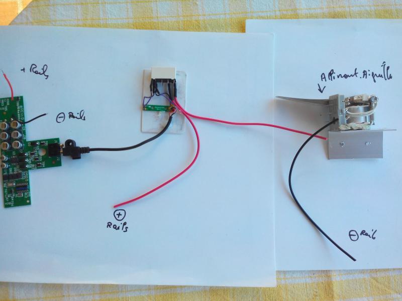

sur le point de recevoir- une piste BLST - avec pitlane, que je pense exploiter avec un systeme digital scalextric 4 voitures, j'ai donc besoin:

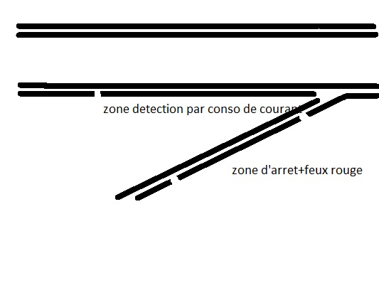

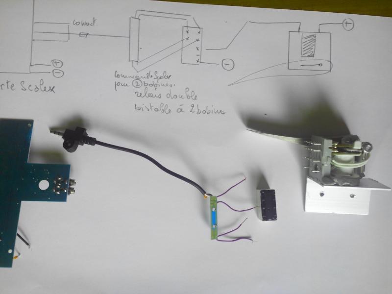

d'un aiguillage pour y acceder, et des bricolages electroniques possibles , pour faire un pitstop dans cette voie.
Je dispose de kits digipro, que j'envisage aussi d'utiliser, en parallele avec scalex, si possible,(voir aussi le lien ci-dessus)
pour la pitlane celle -ci me plairait bien
mais semble nécessiter le kit aiguillage pitlane, assez cher ,car je n'ai besoin que du systeme de commande( cellule ou autre)
quelles bidouilles permettrait de commander un aiguillage fait maison et permettrait de gérer le pitstop comme suggéré sur la vidéo, en association avec le compte tours
tous vos conseils sont les bienvenus
