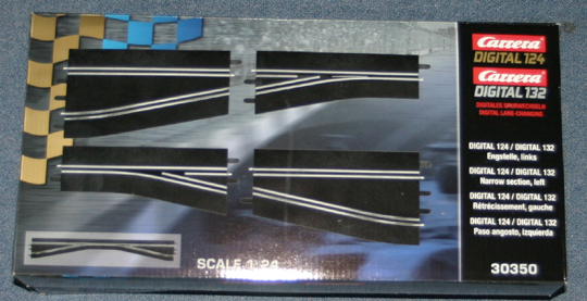

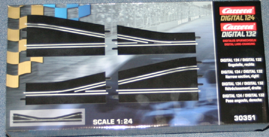

Pour réaliser ta "sortie" de piste...
Il te faudra alors plutot acheter le "nouveau" changement de voie Gauche...
référence catalogue Carrera : 30350 ou 30351...

djprod58 a écrit :Pour réaliser ta "sortie" de piste...
J'attends avec impatience la sortie de cette chicane, que je vais monter à l'envers pour pouvoir faire cette voie.
djprod58
Date du message : vendredi 28 août 2009 à 09h36
nan nan...
C'est pas "vraiment" une chicane,
C'est un vrai changement de voie comme les rails de dépassements ou le pitstop,
sauf que cela permet de passer de 1 à 2 voies... (et de revenir...) et qu'il n'y a pas la gestion pitstop (pacecar et essence) associée à la blackbox.
Il y a deux références car tu peux en monter une à droite OU une à gauche
tu n'auras pas besoin de la monter "à l'envers" (comme tous les rails digitaux de Carrera, ils ont un sens de mise en oeuvre (sens des aiguille d'une montre) qu'il n'est pas possible de changer...
Donc tu dois pouvoir trouver ton bonheur...
