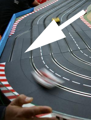

Pour moi oui, en analogique tu peux même monter une pit lane complete et active.
Au niveau branchement électrique, il faut bien vérifier que la pit lane est alimentée par le même slot.

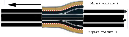

Par contre pas de possibilité de faire passer les deux voiture dans la pit lane.
Il faut une pit lane coté gauche et une pit lane coté droit si tu roules en deux voies.
J'avais envisagé ce montage, circuit 2 voies et 2 pit lanes G et D, mais pour l'instant j'étudie une solution digitale.
