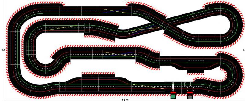

bon j'ai fait ça comme circuit, est-ce que d'après vous les changements de voies sont bien placés?
fred
Date du message : dimanche 4 octobre 2009 à 00h33
Non, car une fois que tu es sur la voie verte tu ne peux pas revenir sur la voie rouge

Je pense pas qu'il n'ait que des changements droites ![]()
Sinon je mettrais le 2ème changement en dessous du pont car là où tu as mis le 2ème (et c'est un peu pareil pour le 3ème) tu sors d'un virage et tu as de nouveau un virage qui suit. Il vaut mieux que ça soit en pleine ligne droite.
Après c'est en essayant que tu valides ou pas les emplacements.

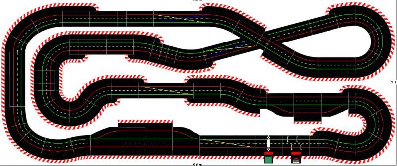

Merci Will,
j'ai remodifié un peu
Pour le 3eme changement, je sais pas trop comment faire mieux, j'ai fait des virages pour laisser de la place à la déco, derrière le grand pit stop

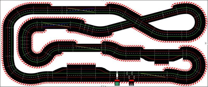

Encore un avec changement de voie supplémentaire

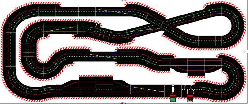

un petit dernier
wil
Messages : 1.226
Date du message : dimanche 4 octobre 2009 à 12h14
Je ne vois pas de différence entre les 2 derniers ![]()
As tu déjà tes changements de voie ?
Si oui, combien de droite et combien de gauche ?
Sinon il y a les doubles changements de voie, ça peut être pas mal d'en avoir 1 ou 2 si tu ne les as pas encore achetés.

J'essai d'optimiser ma surface de 5 x 2,1
J'ai encore refait celui-ci pour un développé de 20,45 m
