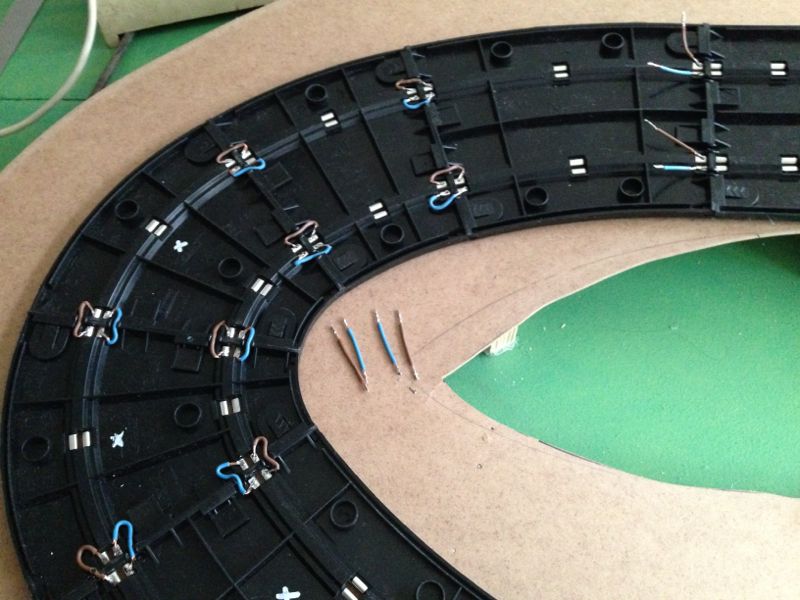

Deux petites questions pour avancer mon schmilblick :
1- J'ai démonté le circuit en petites portions que je peux retourner afin de souder les rails. Faut-il souder tous les rails ? 1 sur 3 ? tous les mètres ? uniquement les endroits sensibles ? (a priori je ne peux pas tous souder, puisque je ne peux pas retourner tout le circuit d'un coup)
2- Quel est le meilleur moyen pour fixer les rails plastiques sur la structure en bois ? petites vis dans la rainure ?
Merci...

bon bin... j'fait comme je le sent alors.
Je soude les parties que me semblent "sensibles" et je vais ponter à d'autres endroits. (souder toutes les rails ça va un peu me saouler je pense)
Merci...
Normalement on se contente de poser les rails, on les fixe pas.
POur ce qui est de souder les rails, c'est utile si tes rails sont en mauvais état. Idem pour les pontages. Si tu es en analogique, sur un petit tracé (20-25m) il n'y en a pas besoin.
Si tu es en digital, il te faudra peut-etre ponter en 1 ou deux endroit, sur un circuit court.

Il y avait des endroit où régulièrement les autos s'arrêtaient ou se mettaient à "brouter" (toujours les mêmes endroits), alors que les rails et les tresses étaient propres.
C'est pour ça j'ai préféré assurer avec des soudures, notamment aux endroits où les rails subissent un peu de contrainte comme les rails des virages en descente, ou certains virages où j'ai fais un léger "banking".

Sur ma piste SSD, je n'ai pas soudé les rails entre eux, mais j'ai fait 8 pontages pour une développée de 12m. Avec ça, je suis tranquille

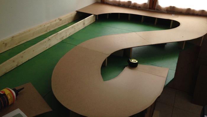

Moi j'ai une petite question Missiku.
Savoir l'épaisseur de ton MDF qui te permet de faire ton dénivelé ?
Merci de ta réponse.

C'est du 3mm, mais ça m'oblige à mettre des cales dessous tous les 20-30cm si je veux que le support ne bouge pas du tout (comme il y aura de l'enduit pour la déco, mieux vaut que rien ne bouge).
le pont où je ne peut pas mettre de support est doublé en épaisseur.
